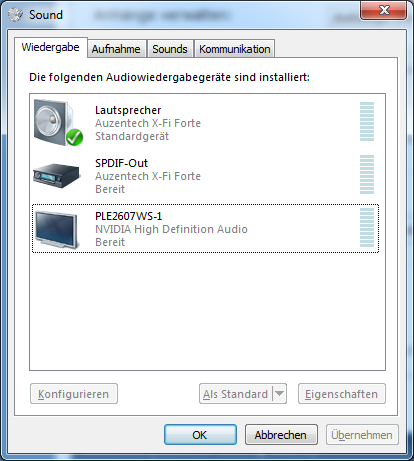

Das Problem bei dir ist du hast 2 Soundkarten. Diese konkurrieren miteinander je nachdem ob du ein Audio, Video oder Spiel startest.
Zuerst deine oben genannte Creative (X-FI?) Extreme. Dann die Soundkarte die eingebaut ist IN deine Grafikkarte. Deine Creative Karte ist aktuell (so nehme ich an) als Standardgerät in Windows definiert. Das bedeutet alle Programme egal ob Audio, Video oder Spiel nutzen diese als Primäres Ausgabegerät.
Dadurch musst du wenn du ein Programm startest das Ton ausgeben tut (egal ob Musik, Video oder Spiel) in die Optionen des betreffenden Programms gehen und dort als Sound Ausgabe Gerät die nvida High Definition Ausgabe wählen. Diese sollte über HDMI eigentlich automatisch bemerken ob ein Gerät angeschlossen ist das mehr als nur die 2 Stereo Kanäle hat/unterstützt = deinen Denon AVR.
Es kann nun sein das du dies MANUELL in den Windows Sound Einstellungen (Systemsteuerung -> Sound) konfigurieren musst.

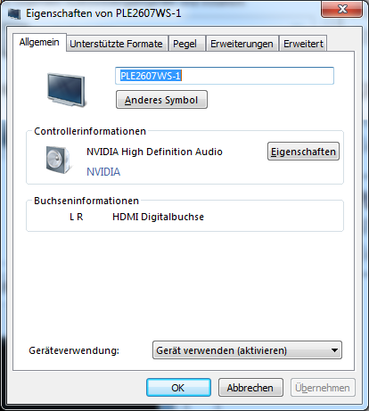

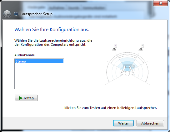

Der AVR muss an sein und auf den entsprechenden HDMI Eingang geschaltet sein an dem der PC angeschlossen ist für die Konfiguration! Siehe Beispielbilder (auch GTX 570) bei mir. Nur das bei mir es ein Monitor mit HDMI Eingang ist der nur Stereo Lautsprecher hat/unterstützt.
NVIDIA High Definition Audio markieren -> Eigenschaften = gegenwärtige Einstellung
NVIDIA High Definition Audio markieren -> Konfiguration = Einstellungen (wenn möglich) ändern (von Stereo auf mehr Kanäle - mögliche Auswahl wird angezeigt werden).
Dazu solltest du beachten das manche Spiele KEINE Auswahl der Soundkarte anbieten sondern dir nur Lautstärke Optionen anbieten. Damit diese Spiele dann anstatt deine Creative Soundkarte zu nutzen die NVIDIA Soundkarte über HDMI nutzen MUSS der NVIDIA High Definition Audio (vor dem Spielstart, zumindest für die dauer des Spielens) in den Windows Sound Einstellungen als Standardgerät definiert werden!
