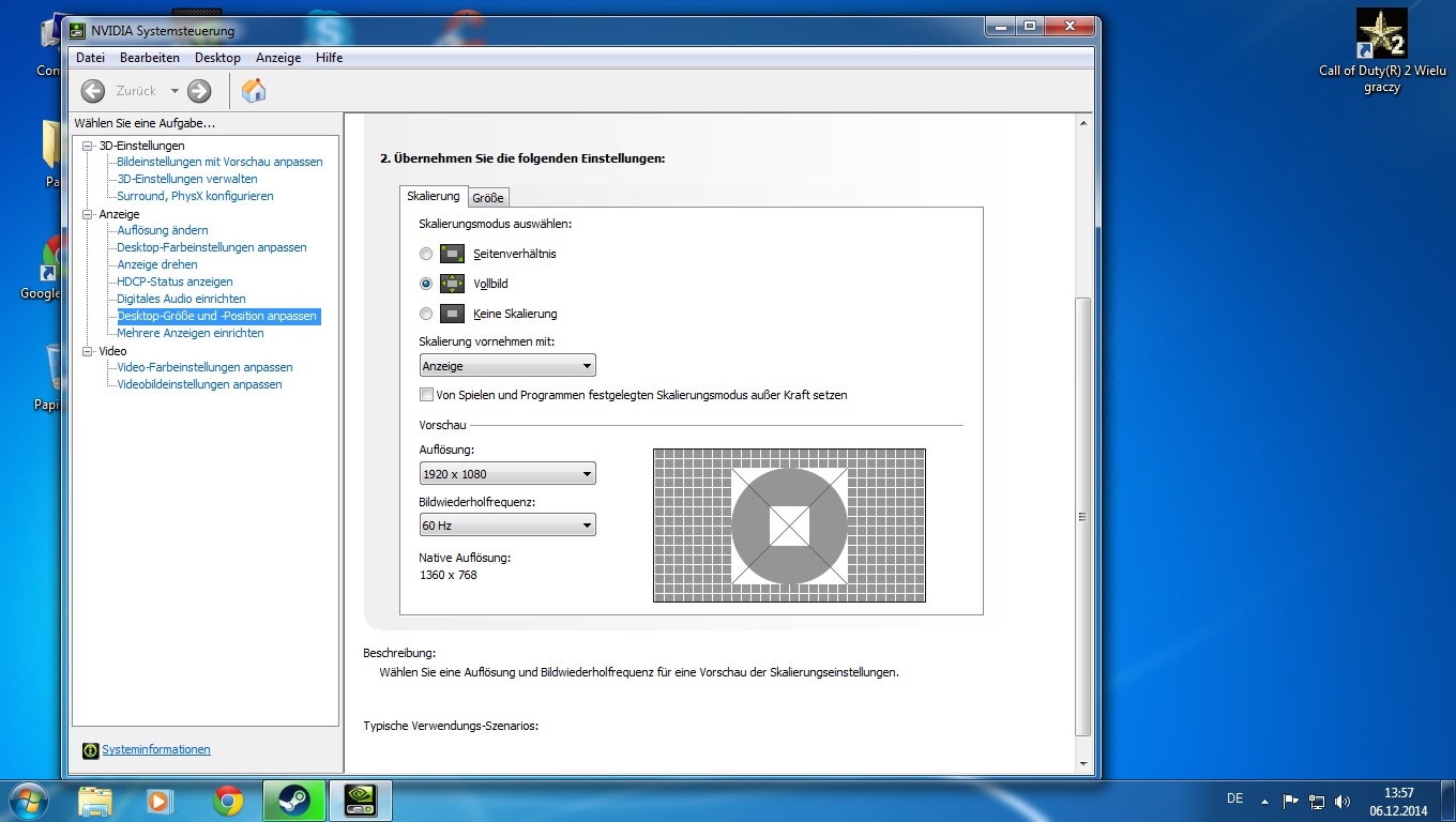

Könnte an den Skalierungs-Optionen für das TV-Gerät liegen. Kann man in der Nvidia Systemsteuerung einstellen.

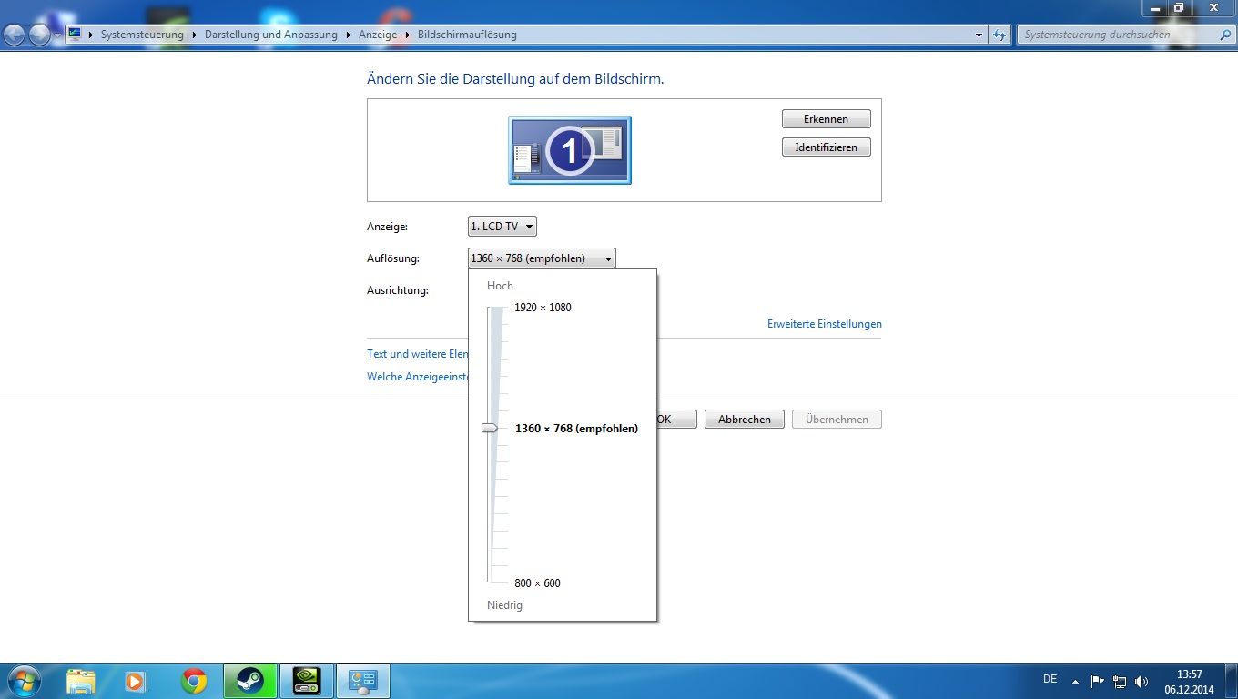

also mit vga konnte ich problemlos auf 1920 einstellen, jedoch jetzt wo ich über hdmi laufe nicht zumindestens siehts unschön aus und die vom desktop empfohlene einstellung ist 1360x768
hier mal 2 screenshots

Füllt das Bild denn die ganze Fläche des Panels aus? Denn wenn nicht, käme doch die Anfangs von mir erwähnte Skalierung in Frage.

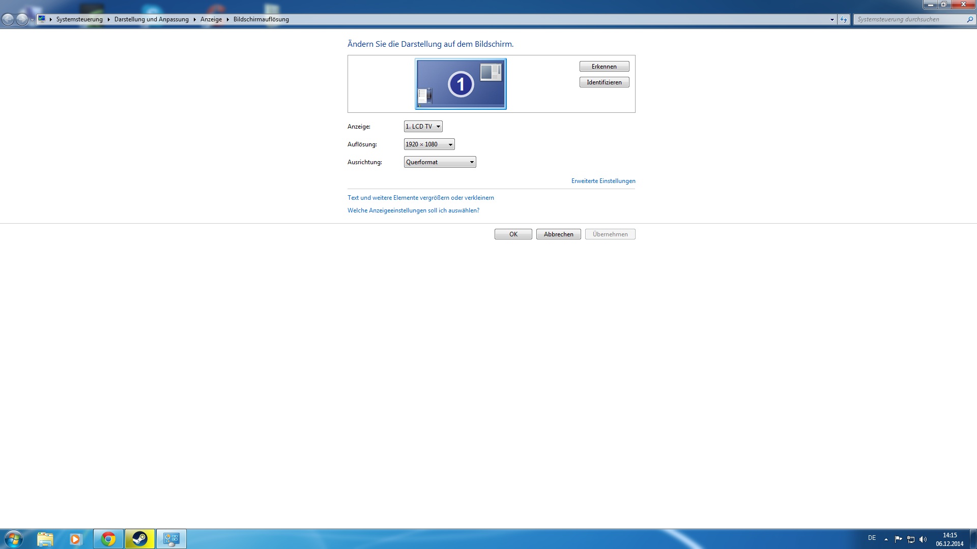

dann siehts es so aus
ich seh grad aufn bild erkennt man es nciht, aber bei mir ist es leicht verpixelt so komisch, aufjedenfall kein HD scharfes Bild
Diesen Effekt hat man u.a., wenn das Bild nicht auf 100% gestellt ist, daher meine Frage :)
Diese Option kann man in der Nvidia-Systemsteuerung.
