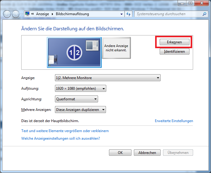

Schon auf den Desktop Rechtgeklickt und auf Bildschirmauflösung gegangen und dort auf Erkennen geklickt.

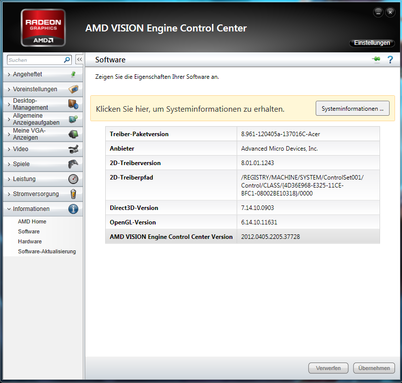

Geh mal beim AMD VISION Engine Control Center auf Software und schreib mir welche Catalystversion, Treiberversion usw du installiert hast.
ja auch alles getestet und das mit dem erkennen hat leider auch nicht funktioniert.

Die Softwareversion vom Catalyst wäre noch interessant.

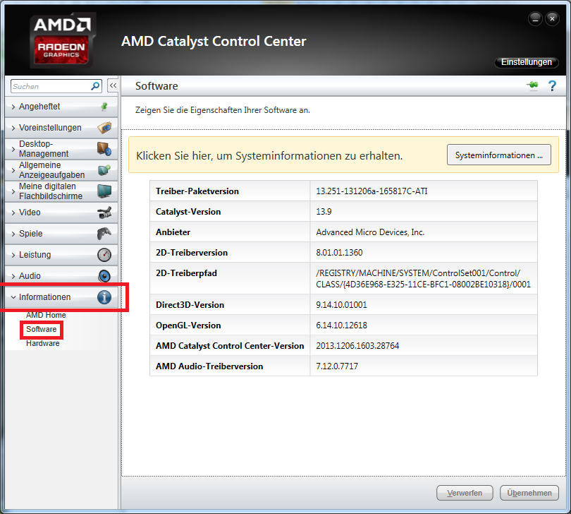

Wo kann ich denn nachschauen welche Catalyst version ich habe?
Öffne das Catalyst Control Center (bei manchen GPUs heist es auch AMD VISION Engine Control Center) und gehe auf Information und dann auf Software.
Poste doch mal alles was da steht.

Schaut so aus als wäre dein Treiber schon 1,5 Jahre alt.
Lade dir mal den neuesten runter: http://support.amd.com/de-de/download/desktop?os=Windows%207%20-%2064
Nimm die Catalyst Software Suite (13.12). Nicht die Beta-Version nehmen.
