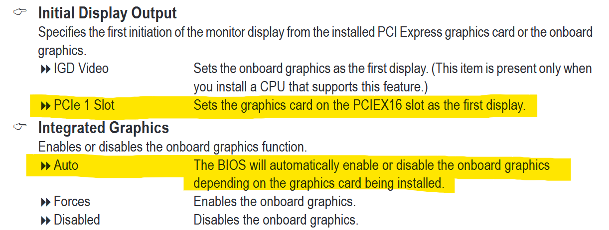

Was ist im BIOS als primäre Grafikkarte eingestellt? PCIe oder CPU?
Reaktionen: tollertyp und Matthias80
Sollte im BIOS so eingestellt werden, damit ein Bild kommt:

Questionmark schrieb:
Die integrierte Grafik einfach im Bios deaktivieren!
Hatte ich auch gemacht dann ging trotzdem nix und musste anschließend das bios reseten
