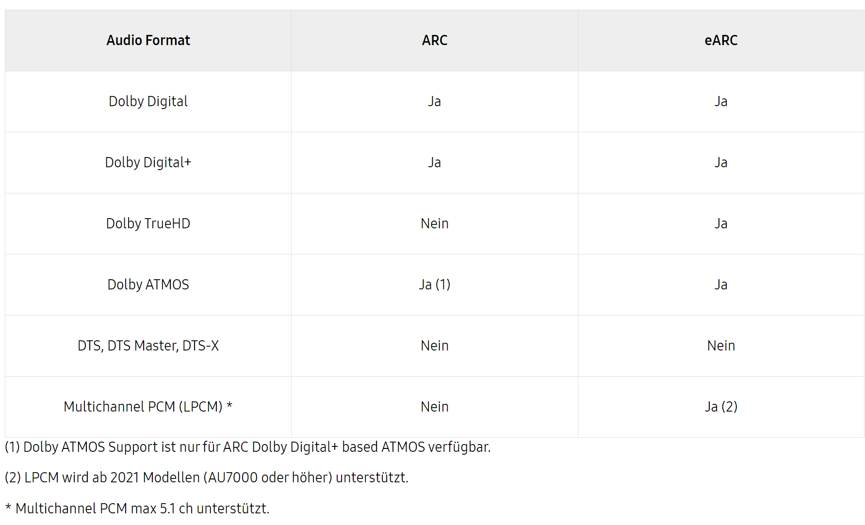

Es wird ja nicht direkt auf die Kanäle der Boxen übertragen, aber als Mehrkanal-PCM.
Das habe ich "erfahren" und wurde mir vom Samsung Support bestätigt. Wenn ich eARC aktiviere, zeigt der AVR nur noch "Mehrkanal-PCM" als Eingangssignal an, egal was am TV tatsächlich läuft.
Hier die Aussage vom Samsung Support:
Alle Samsung-TV geben bei aktiviertem eARC immer ein standardkonformes Multichannel-PCM mit Atmos-Metadaten aus. Entgegen dem was von vielen Nutzern vermutet wird, dass bei eARC durchgeschliffen wird, wird generell immer im TV bereits das unkomprimierte PCM verarbeitet.
Ob es sich bei diesem PCM dann um Stereo oder Multichannel handelt, geht aus den Metadaten hervor die mit dem Tonstreams mitgesendet werden und vom Empfänger entsprechend verarbeitet werden müssen.
Da viele AV-Decoder Schwierigkeiten haben das entsprechende Tonformat korrekt anzuzeigen empfehlen wir das eARC nur zu aktivieren, wenn es aufgrund der Quelle explizit benötigt und geliefert wird. Dies ist aktuell nur bei einigen Spielkonsolen und von Dolby TrueHD-Bluerays der Fall.
Alle im TV ankommende Tonstreams von Apps, externen Receivern und anderen Quellen sind bestenfalls kompromiertes Atmos das als DD+ übertragen wird, für das auch ARC (ohne "e") ausreicht. Die Tonqualität wird dadurch nicht verändert da es sich um die gleichen digitalen Daten handelt die lediglich in anderer Form transportiert werden.

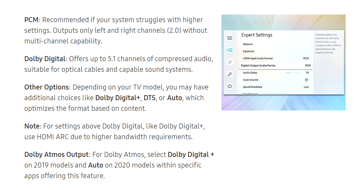

Danke dir für die Info, das wäre für ein Grund mehr niemals ein Samsung Gerät zu kaufen. Richtig vorstellen kann ich mir das jedoch nicht, dann wäre diese Einstellung die es auch auf Samsung Geräten gibt, völlige "Lüge".
https://www.samsung.com/us/support/answer/ANS00085244/
