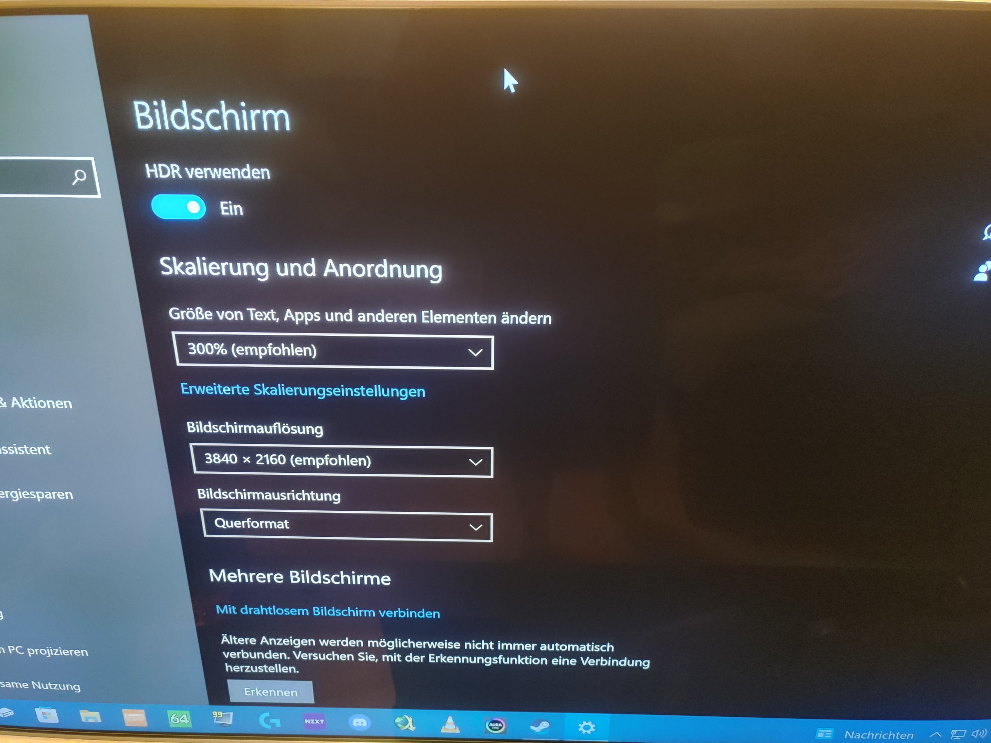

ich verwende folgendes Kabel: Ruipro 8K HDMI Glasfaser Kabel 15m
ist zwar ein wenig teurer, funktioniert aber dafür bestimmt :)
Dieses kabel ist preiswert funktioniert eben so gut!
KabelDirekt – 4K HDMI-Kabel – 20 m – 4K@60Hz (Extra-Kupfer für bis zu 18 Gbit/s und Ultra HD/4K – kompatibel mit HDMI 2.0, High Speed mit Ethernet, Blu-ray/PS5/Xbox Series X/Switch, schwarz) https://amzn.eu/d/3cvAzjK
Funktioniert tadellos
