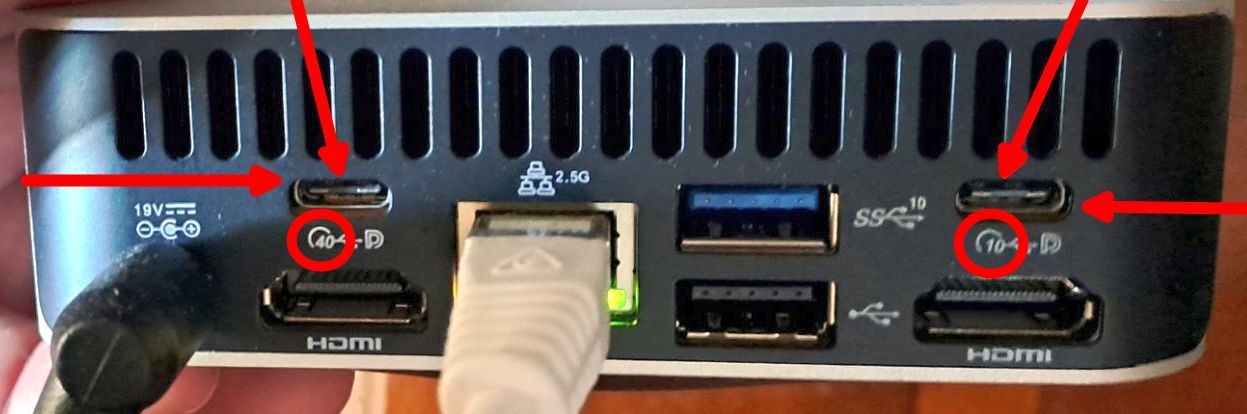

Kurze andere Frage noch:
Was bedeutet die kleine 40 und die kleine 10 an den USB-C-Buchsen?
Hat das was mit Übertragungs-Geschwindigkeiten zu tun?
Der Wert 40 steht für die gesamte maximale Bandbreite des Anschlusses von 40 Gbps, während die 10 den zugrundeliegenden Übertragungsmodus UHBR10 beschreibt, bei dem jede der vier Datenleitungen jeweils 10 Gbps überträgt. Kurz gesagt: Die 10 erklärt die Geschwindigkeit pro Leitung, und die 40 ist das Gesamtergebnis für die gesamte DisplayPort-Buchse.
Das denke ich nicht, denn dann wären beide Buchsen identisch, nur unterschiedlich beschriftet. Die linke wird eine USB-4-Schnittstelle sein (USB 4 Gen 3x2), die rechte eine USB 3.1 (USB 3.2 Gen 2x1).
Reaktionen: Gurkenwasser, Deinorius, frazzlerunning und eine weitere Person

Die 40 ist eine 40 Gbit/s USB 4 Buchse, die 10 eine 10 Gbit/s USB Buchse. Das hat in dem Fall nichts mit den Video Fähigkeiten des Ports zu tun und spielt dafür auch keine Rolle. Es kann technisch USB 2.0 mit DisplayPort 1.4 4 HBR3 Lanes geben.
Das der DP Alt Mode unterstützt wird zeigt das DP Logo am Port. Sagt aber leider nichts genaueres über die dahinter liegenden DP Fähigkeiten. (was für deine 1080p100 aber egal ist, weil es in jedem Fall gehen wird)

Zu den DP-Fähigkeiten von USB-C kann man noch hinzufügen, dass die Bandbreite für einen Videoausgang verdoppelt ist. Ein 10 Gbit/s Port, wie bei diesem Modell, müsste damit 20 Gbit/s liefern können (mehr als HDMI 2.0), es würde dann neben Video nur USB 2.0 zur Verfügung stehen. Alternativ, wenn keine 10 Gbit/s Video nötig sind, bleibt noch 5 Gbit/s USB übrig.
Was ich bisher nicht nachgeschlagen habe, ist, ob über USB-C die maximale Bandbreite genutzt werden kann, oder ob das auf die jeweilige DP-Version begrenzt ist. Bei DP 1.4 z.B. 32,40 Gbit/s, wofür ein USB 20G Port nötig wäre, aber ob auch mehr als diese Bandbreite genutzt werden kann, würde mich jetzt echt interessieren.
Selbst wenn man es selber nicht besser weiß, sollte man sich selber fragen, wieso irgendjemand irgendwo eine Buchse nach einer Logik und eine andere mit einer völlig anderen beziffern sollte. Wow ...
Die USB Geschwindigkeit hat mit den Video Fähigkeiten in diesen Fällen nichts zu tun, da USB parallel zu DP Port im Stecker läuft und für die Videoübertragung nicht genutzt wird. Wird USB genutzt ist die DP Brandbreite in der Regel sogar geringer, da dann nur 2 (statt 4) Lanes für die Displayport-Übertragung genutzt werden können.
Für Displayport im USB-C ist nur relevant wieviel Lanes in welchem HBR Modus und mit DSC oder nicht. Es ginge technisch auch ein USB-C DP 1.4 DSC Port (welcher 4K240 schaffen würden) mit USB 2.0 Übertragung.
