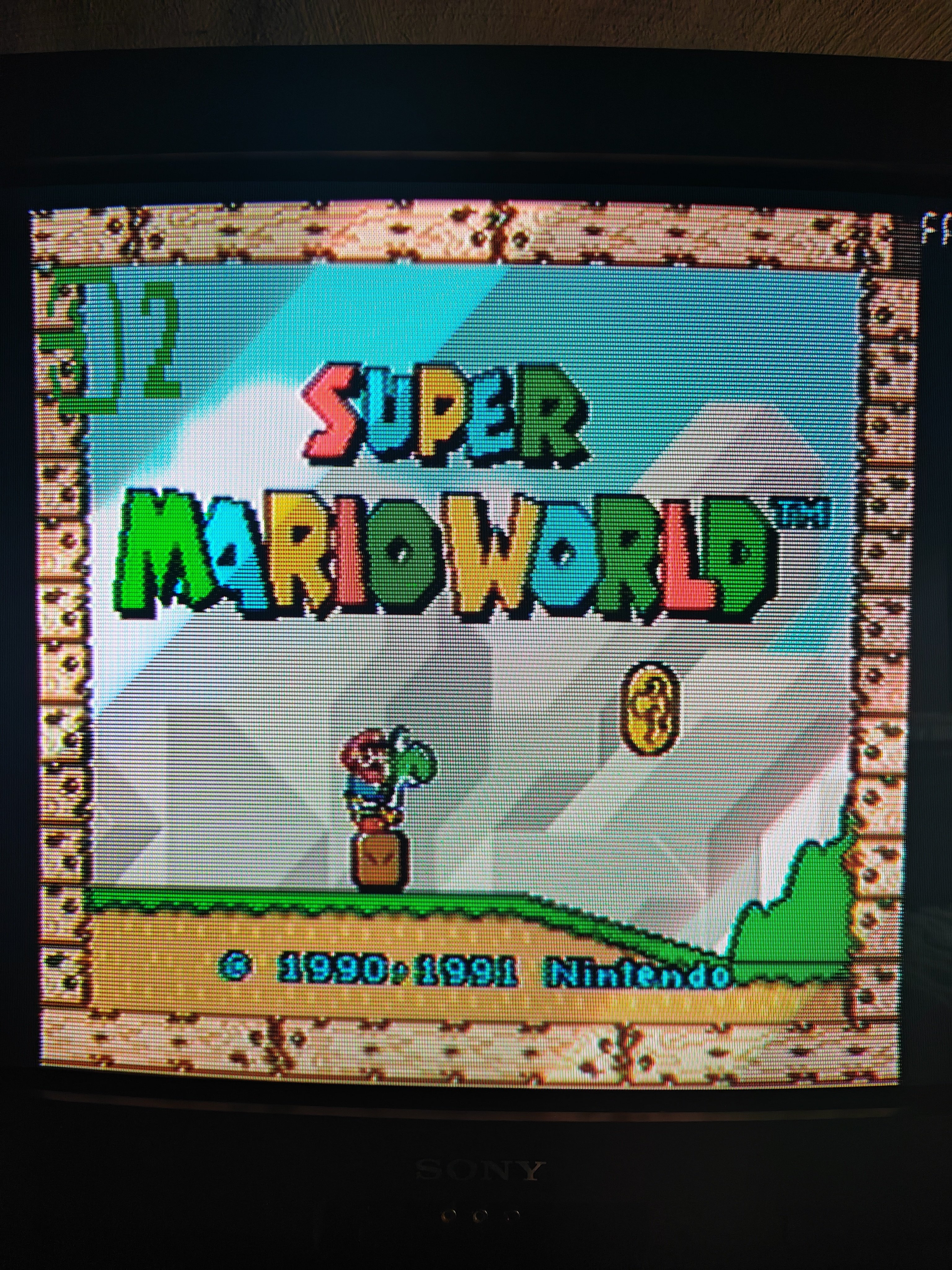

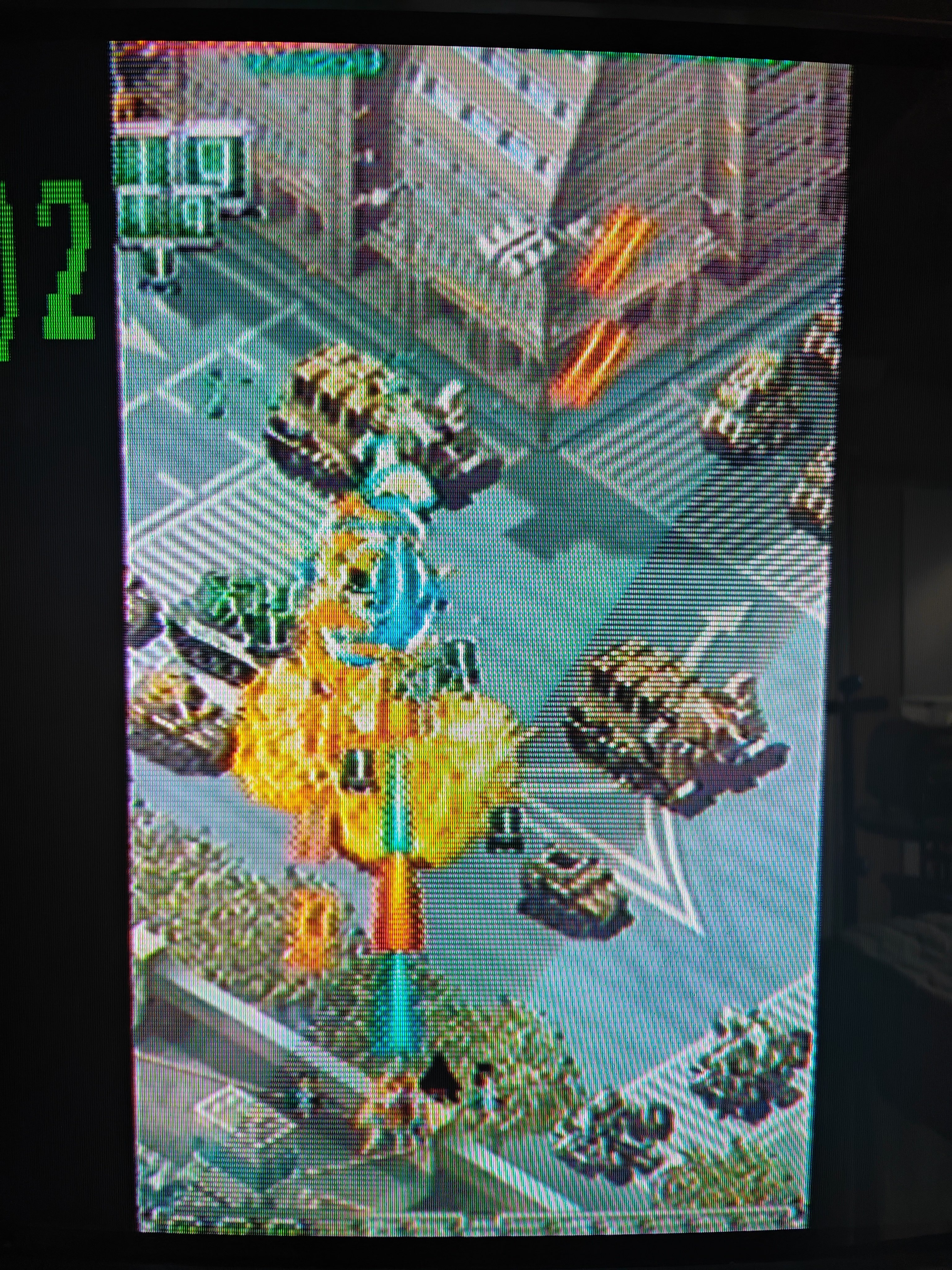

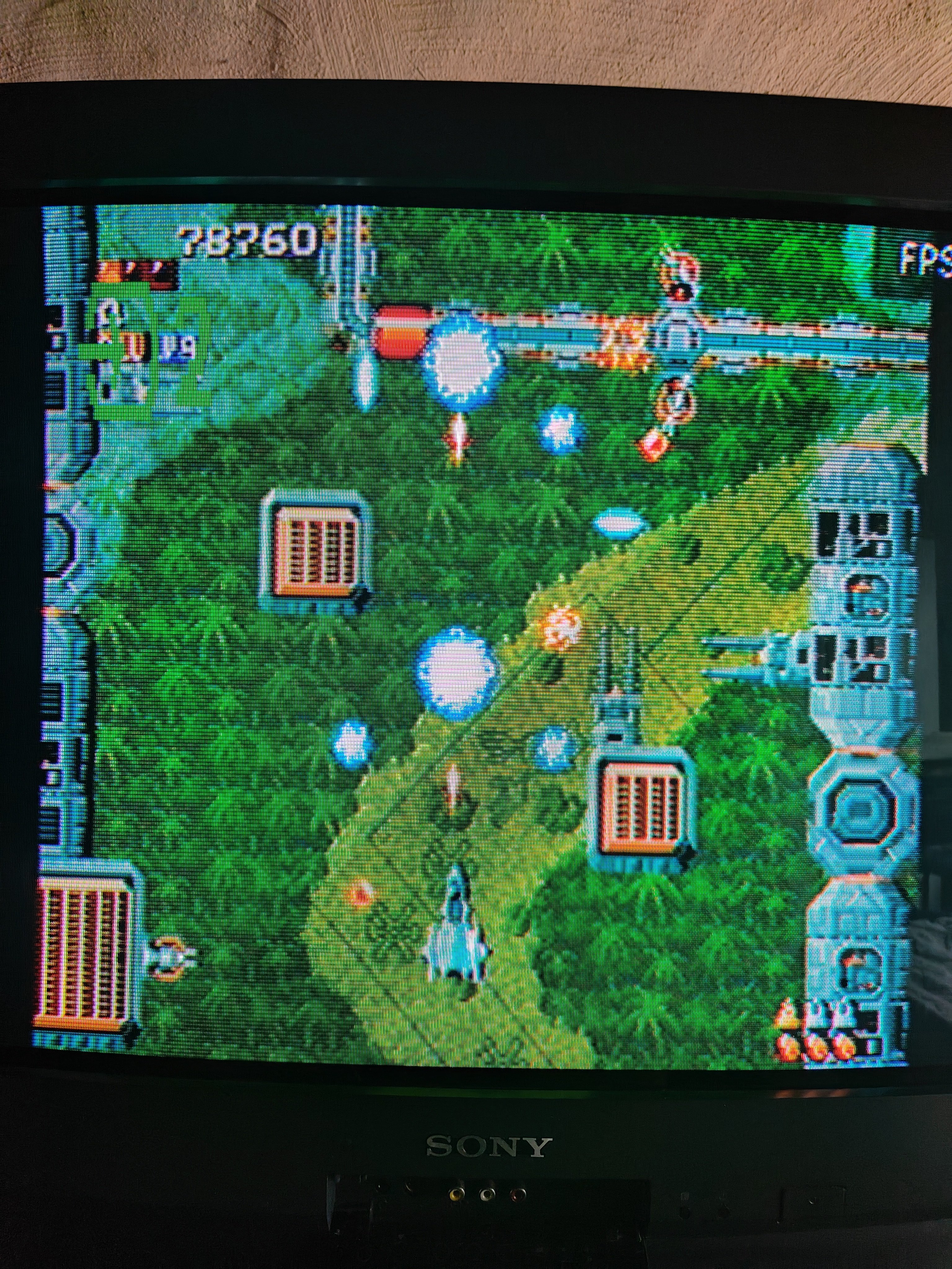

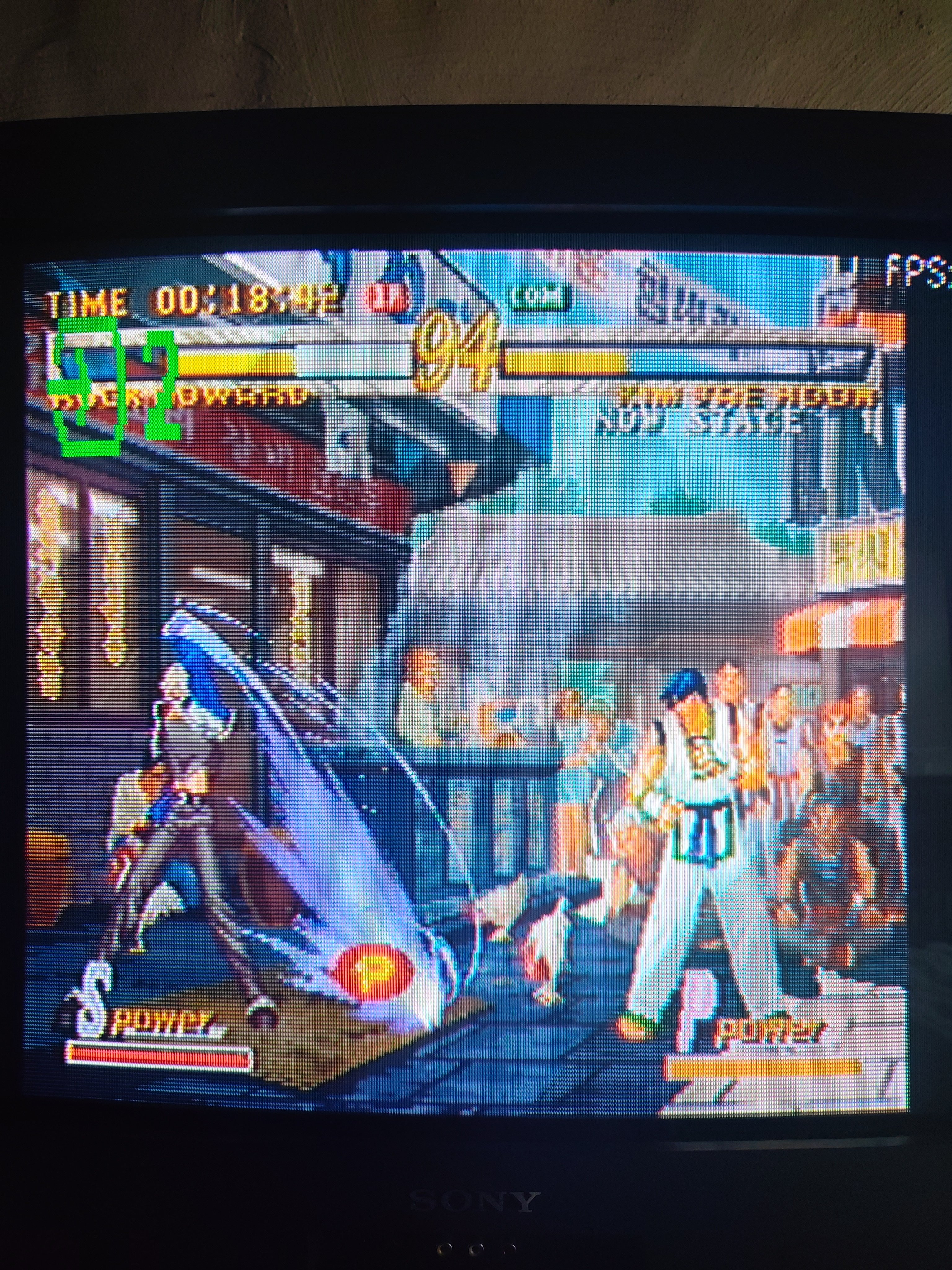

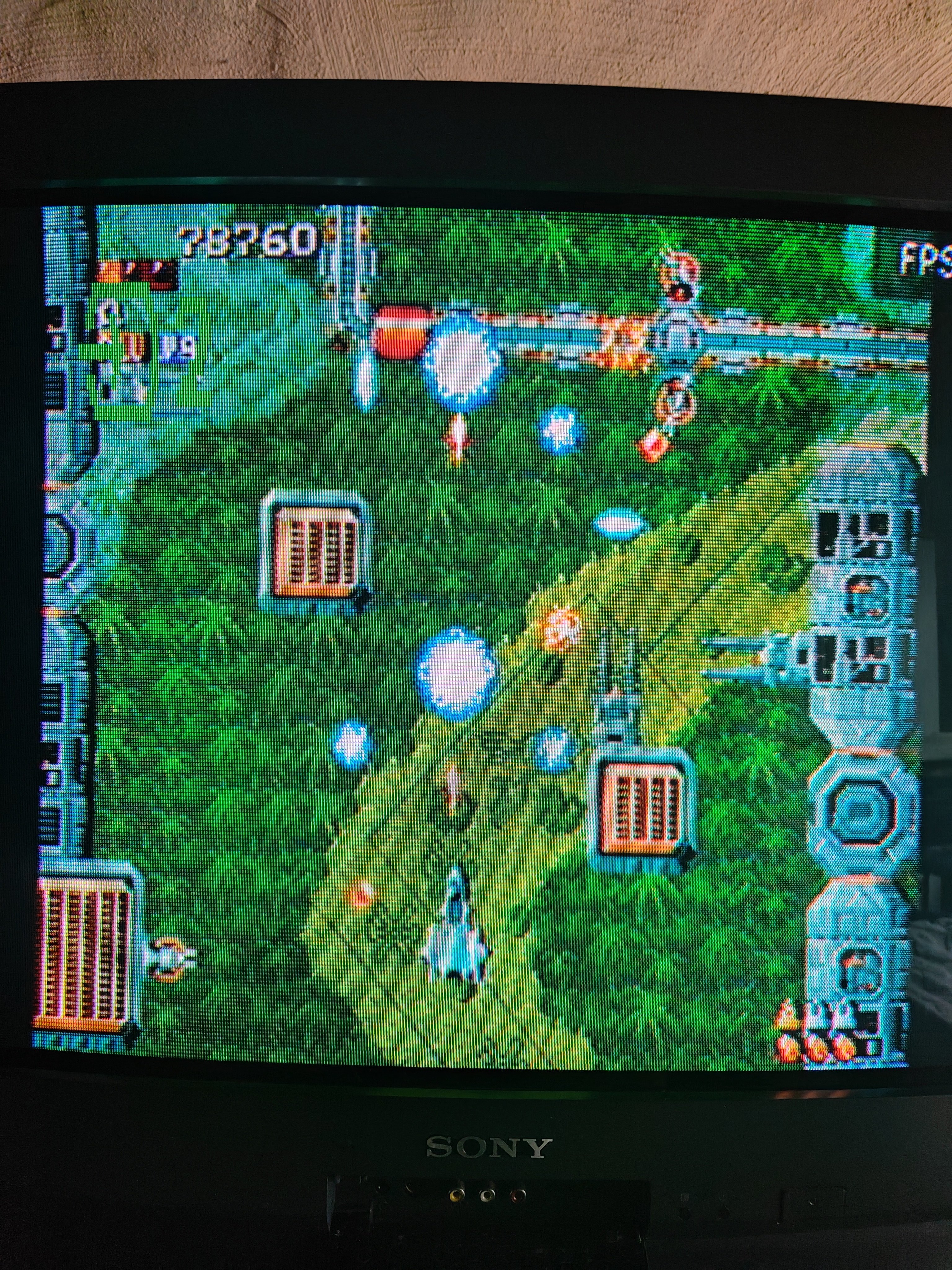

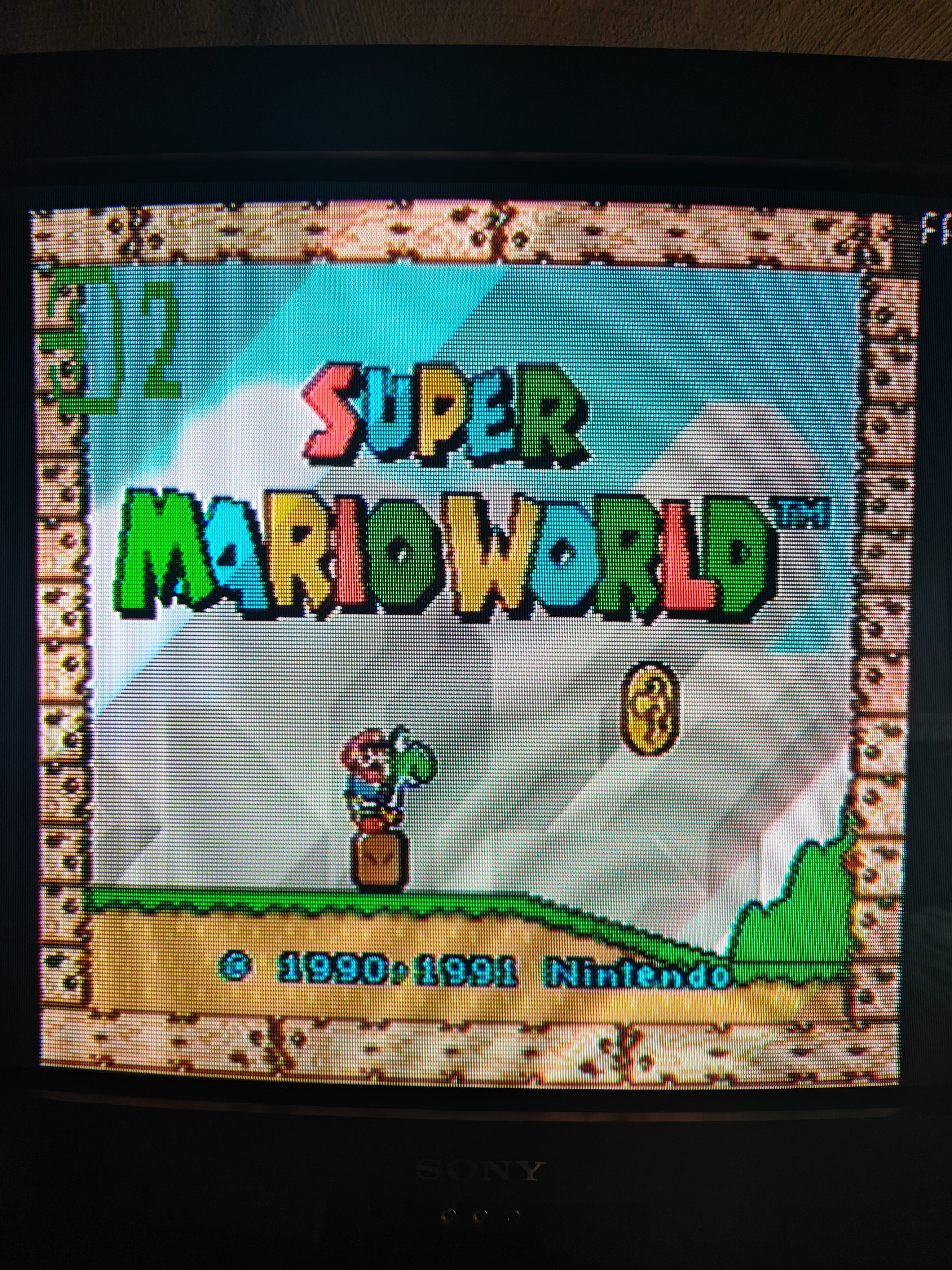

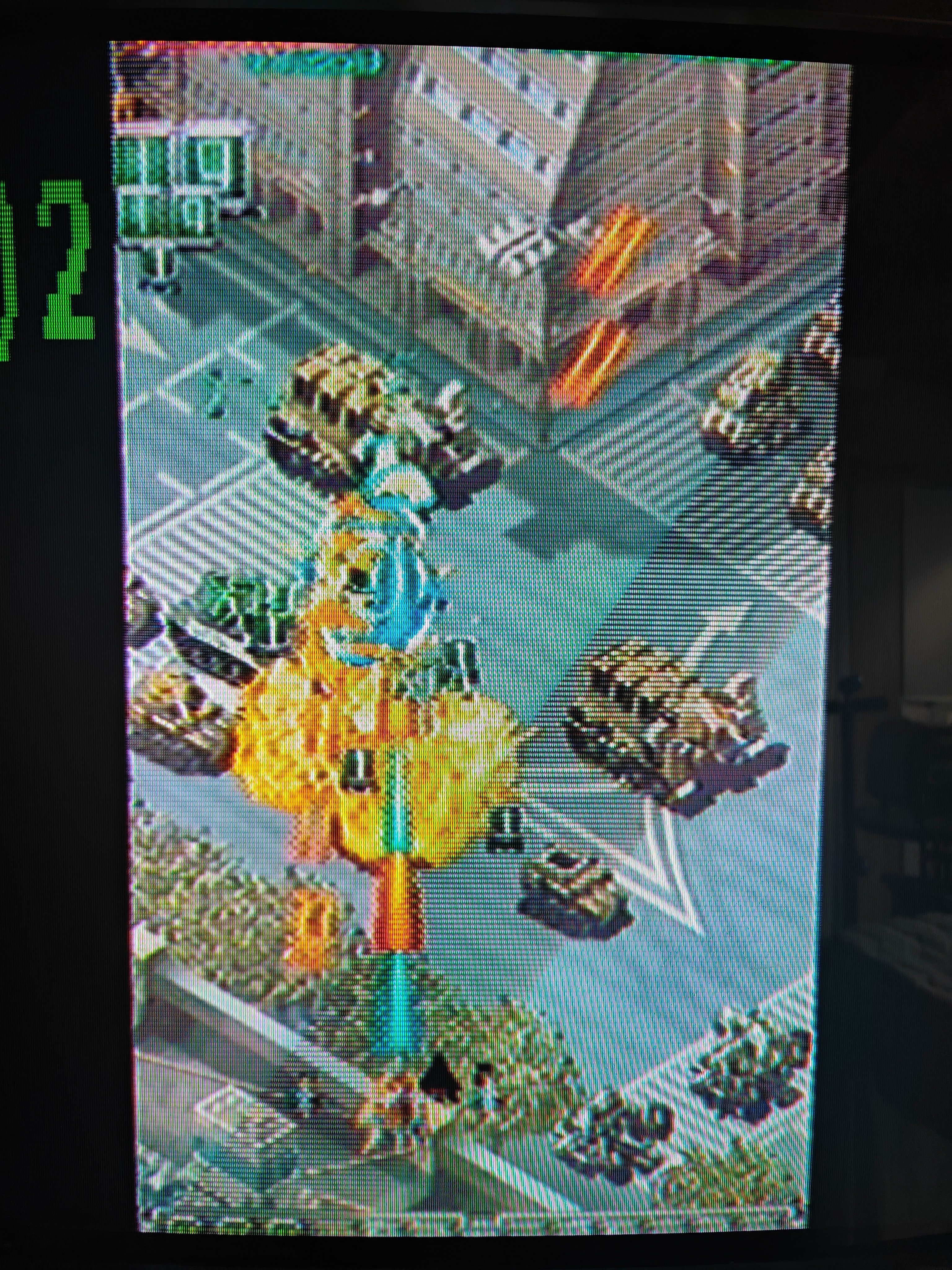

ich nutze jetzt den Sony Trinitron KV-9C5D. Zur Emulation von Retro Spielen nutze ich ein Nvidia Shield mit Retroarch das ich mit dem obigen Scart to HDMI Konverter per HDMI mit dem CRT verbinde.
Wie findet ihr die Bildqualität?

dre1 schrieb:Wie findet ihr die Bildqualität?
Für Mich eher schlecht. Auf den ersten 4 Bildern sieht man die horizontalen Linien zu deutlich. Keine Ahnung ob das von der Kamera kommt oder auf dem TV auch so ist. Auf dem 5. Bild sind sie nur im oberen Baum Berich sichtbar.
