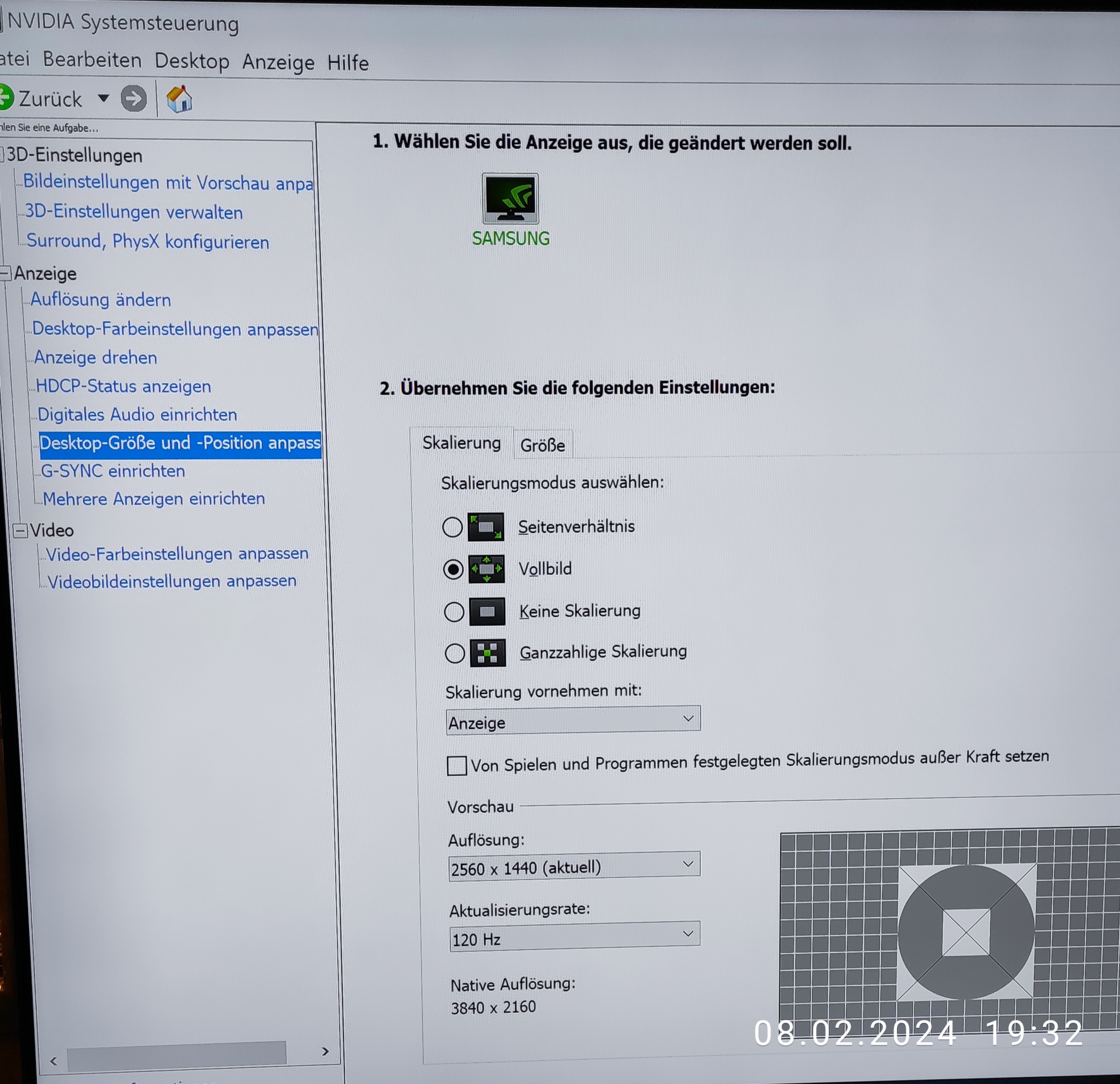

Schon mal vielen Dank für die schnellen Antworten. 😊 Werde ich abends testen. Nvidia Treiber GPU Skalierung ausschalten spontan (wie stelle ich das ein)? und den TV skalieren lassen. Richtig, die beiden Auflösungen weichen ab. Wenn ich kurz überlege, ist dann nicht vom TV die eingestellten (angefügte Bild Einstellung/Auflösung ausgewählt? 4096 x 2160 dann zwar auch die 120 Hz. Würde ich ungern lassen, da ich in dieser hohen Auflösung trotz DLSS (nutze ich schon auch, keine Frage) 😊 nur wie erwähnt in niedrigeren Auflösung erreiche ich von vornherein höhere fps.

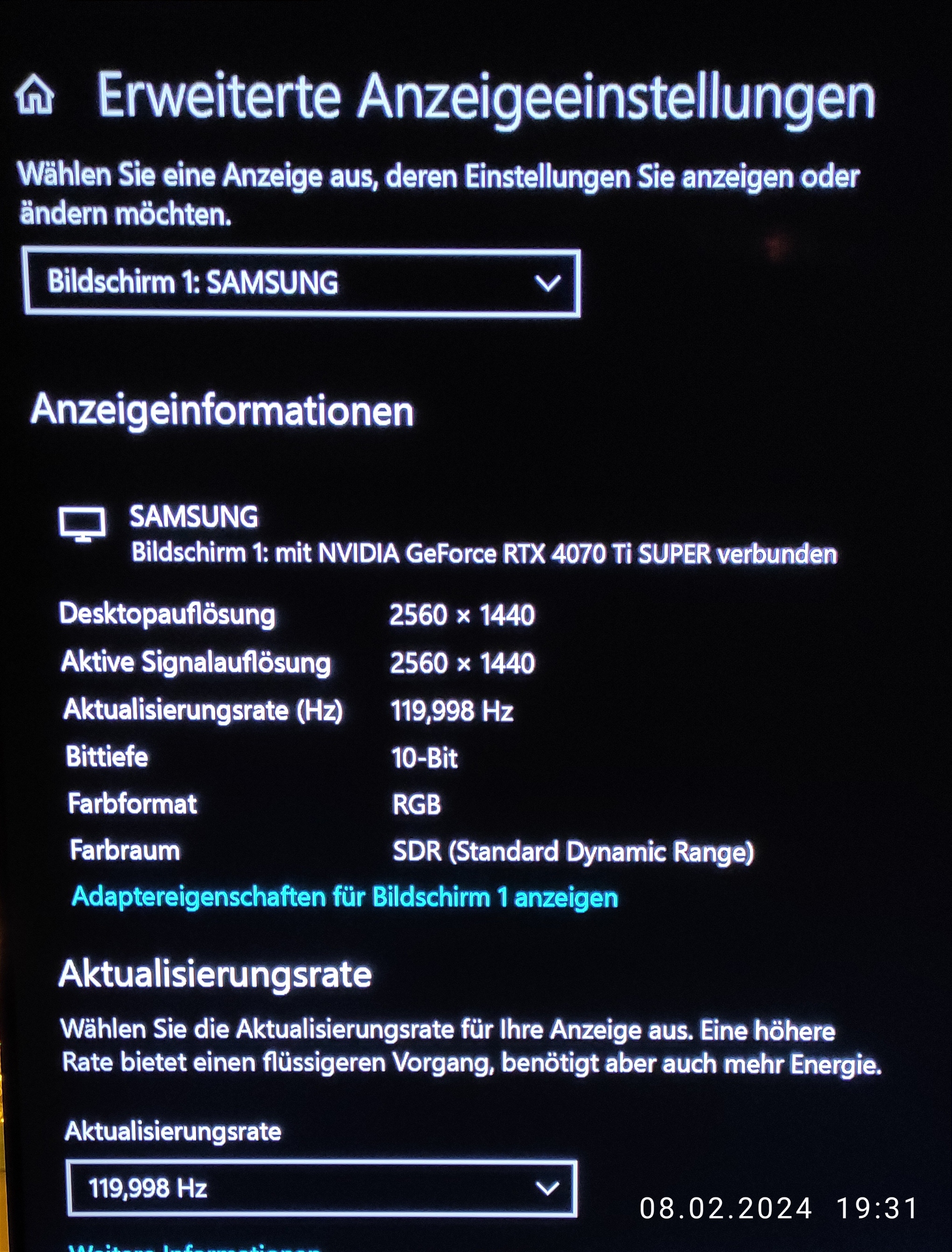

So jetzt. Weiterhin wirklich vielen Dank für eure Hilfe. Die Lösung war und ist @cvzone "Im Nvidia Treiber GPU Skalierung ausschalten und den TV skalieren lassen". Vielen Dank. Jetzt werden die 2560x1440 vom Samsung TV, Nvidia Systemsteuerung und Windows 10 10-Bit 119,998 Hz angezeigt. Native Auflösung in der Nvidia Systemsteuerung 3840x2160. Da fällt mir spontan eine neue Frage ein. Ist es sinnvoller, nativ 3840x2160 120 Hz einzustellen und zu verwenden, dann in dem jeweiligen Game die Auflösung auf 2560x1440 einzustellen und verwenden? Aus meiner aktuellen Informationslogik würde das kein Unterschied darstellen, oder?
