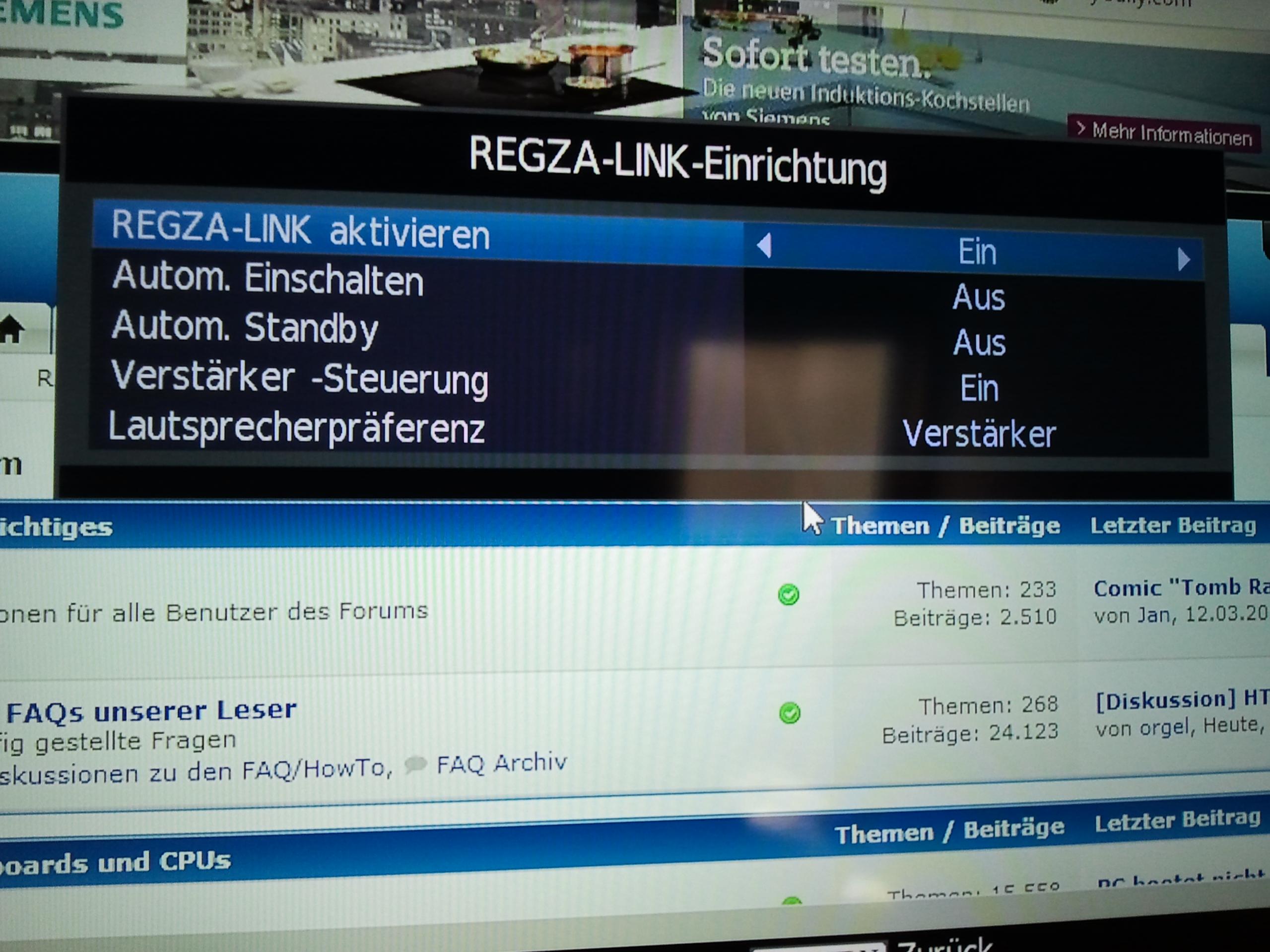

Ich muss mit diesem (Windowstaste+P)-Menü das Bild per HDMI auf den Fernseher übertragen lassen um Musik über meinen AVR hören zu können. Wenn ich den Fernseher in den Standby schalte, geht der AVR mit aus und ich habe Ton über Netbook. Windows sagt mir da bei den Wiedergabegeräten, dass das HDMI Kabel nicht angeschlossen ist, obwohl es ja eingesteckt ist. Das liegt meiner Meinung nach an dem CEC von Toshiba (REGZA-Link), eigtl. sollte das aber nicht funktionieren, da ich das beim Fernseher im REGZA-link Menü ausgeschaltet habe!? Oder liegts am CCC von AMD?!

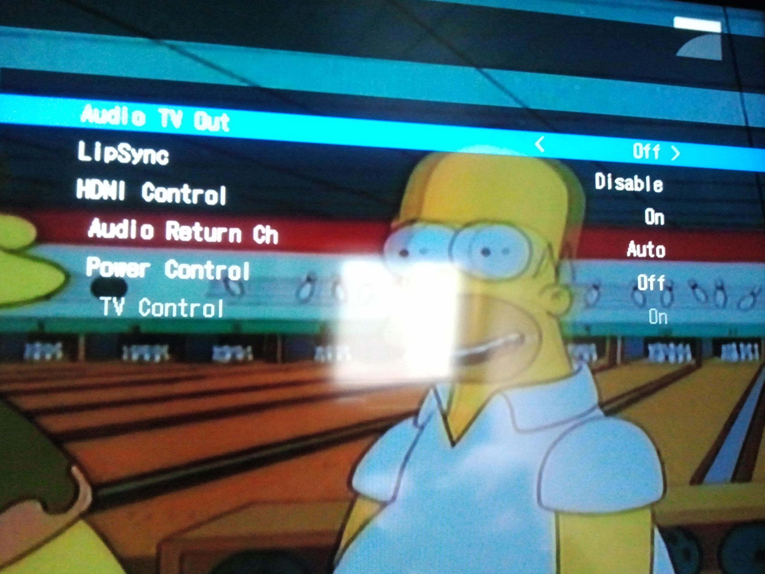

wenn die Funktion am TV schon abgeschaltet wurde, hat deine AVR selbst auch so ne Funktion? Probier erst mal ohne dein Netbook, also nur TV und AVR, dann TV ausschalten, schaltet deine AVR auch noch automatisch aus ?
Ok, hab ich beim AVR umgestellt. Der AVR geht jetzt nicht mehr aus. Wenn ich allerdings das HDMI-Kabel in den Netbook stecke, habe ich kein Bild, TV ist ja aus, und der Netbookbildschirm bleibt schwarz. Bin ich zu doof zu irgendwas?

Schonmal einen anderen HDMI Port am AVR getestet? Es sieht eher so aus als würde de Ton vom AVR an den TV geleitet und von da aus über den Rückkanal wieder an den AVR gehen. Wenn der TV aus ist kann das nicht gehen.
