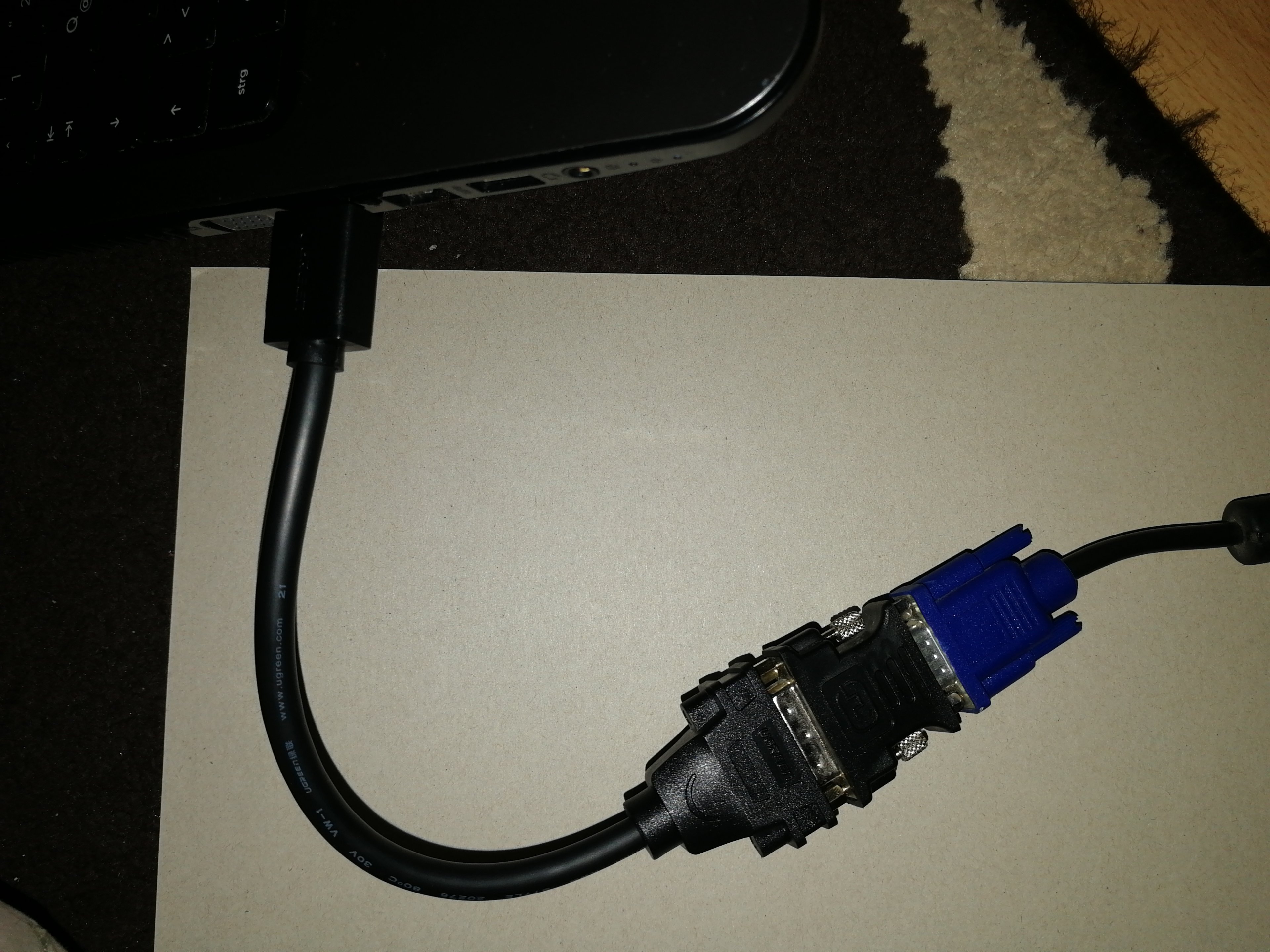

ich möchte meine PS3 mit meinem VGA Monitor anschließen.
ut und der Monitor einen VGA input.
Besitz: VGA zu VGA Kabel
DVI zu VGA Wandler
HDMI zu DVI Adapter
Frage: Warum funktioniert es nicht?
Beim anstecken geschieht nichts.
(HDMI - - > DVI - - > VGA)
Bild habe ich beigefügt.
PS. Den HDMI zu DVI Adapter habe ich heute neu gekauft. Kann es sein dass der Adapter nicht funktioniert?
VGA Kabel und DVI zu VGA Wandler funktionieren (habe ich mit meiner Grafikkarte ausprobiert)
Digitales und analoges Signal und so..
Du brauchst einen aktiven Adapter/Konverter.
Und ob es dann geht kann ich dir nicht sagen.
Hab ich nie ausprobiert.
MfG.
Lord-Nirox
DVI kann Analog und Digital übertragen.
Die Playstation nur digital, kommt dann nichts mehr am Monitor an.
Ältere Grafikkarten könne auch Analog und Digital über DVI ausgeben.
Du müsstest bestimmt einen Konverter benutzen, ein einfacher Adapter wird nicht reichen.
Vielen Dank für die schnellen Antworten und die Hilfe!
Dass die Grafikkarte Analog und Digital Senden kann wusste ich nicht, jetzt bin ich schlauer.
Habe mir vom Link den direkten HDMI zu VGA Konverter bestellt.
Ihr seid super.
Mfg
TTapi
Ob der Adapter im Link funktioniert kann ich dir nicht sagen.
Lies bitte diesen Link.
Eine Rezensionen auf Amazon sagt dass das Bild übertragen wird.
Stimmt, da war was, wenn geschützter Inhalt über HDMI übertragen werden soll und das Anzeigegerät nicht HDCP unterstützt (was ein VGA-Monitor nicht kann), wird entweder gar nichts ausgegeben oder nur mit verminderte Auflösung (SD)..
