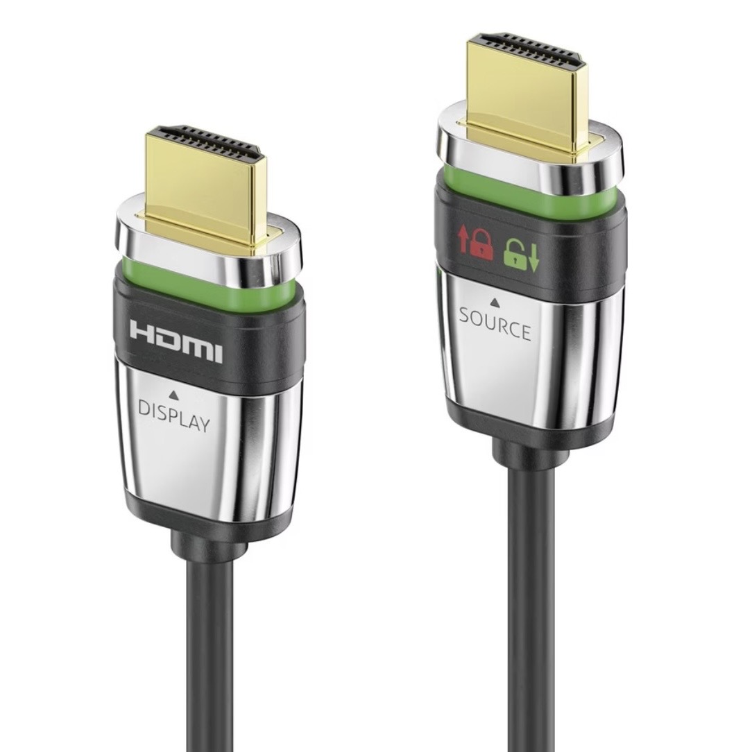

Ich meinte bei Glasfaserkabeln gibt es generell eine Laufrichtung... Bei meinem FiberX sind die Stecker auch mit „SOURCE“ und „DISPLAY“ beschriftet:

Tatsächlich hat das HDMI-Kabel eine Seite mit Source und eine Seite mit Display - allerding waren die Seite (zufälligerweise) korrekt eingesteckt. Hatte gehofft daran würde es liegen...
