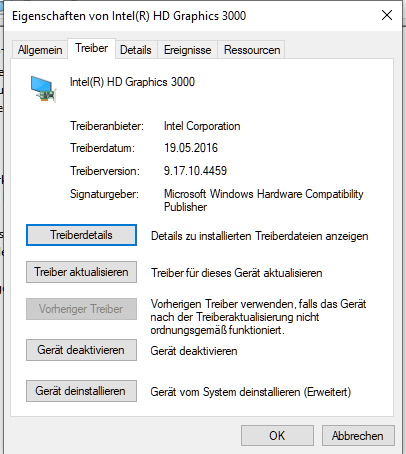

Hier mein aktueller Grafiktreiber (Win10 64 Home):
Passt von oben genannter Webseite ein anderer Treiber?

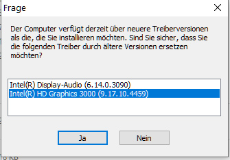

Hab von obiger Seite diesen Treiber runtergeladen:
Intel HD & Iris Graphics Drivers Version 15.28.24.64.4229 WHQL
Dann kommt die Auswahl:
Schade, gibt es für mein altes Geraffel keinen neueren Treiber?
Du hast bereits den über Windows Update, der scheint aktueller.
Was du noch machen kannst, deinstalliere den Treiber über den Gerätemanager [Gerät deinstallieren],
starte dein Systrm und lass den Treiber neu installieren. Oder installiere dann erstmal den
der jetzt der ältere sein soll.

Es funktioniert!
Einen neueren Treiber, als 9.17.10.4459 hab ich nicht gefunden.
Hab einen anderen Monitor zum testen organisiert und per DVI Kabel verbunden - funktioniert.
Dann zusätzlich den neuen per HDMI angeschlossen - jetzt konnte ich über den Treiber - "Mehrere Displays" den neuen Monitor aktivieren und als primäres Display einstellen.
Jetzt funktioniert der neue Monitor auch alleine über HDMI - wird im Treiber als "Digitales Fernsehen Dell P2419H" angezeigt.
