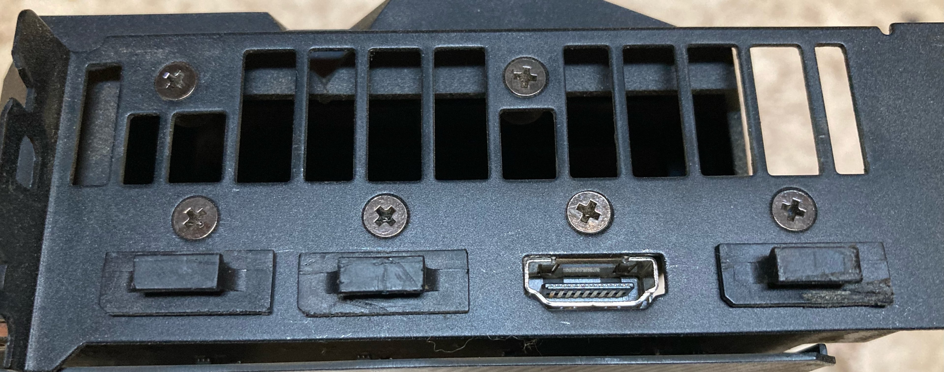

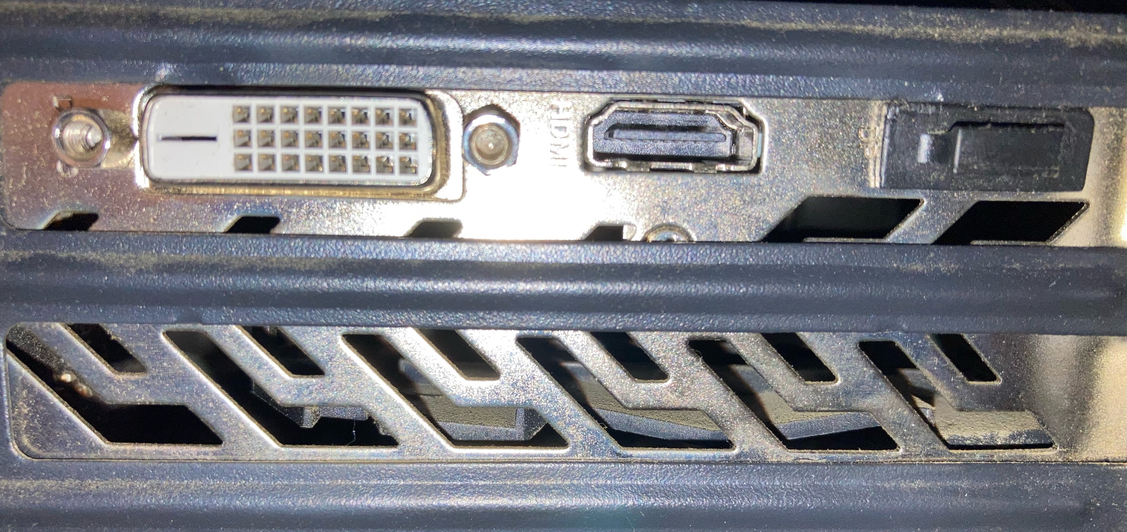

Hardware:
MB: MSI MPG X570
CPU: AMD Ryzen 5 3600
Gfx: Radeon RX 5700 (Orginal gennant), Radeon RX 560 (Ersatz gennant)
NT: be Quiet 600W
Monitor: LG IPS236V
HDMI Kabel steckt in Grafikkarte.
System hat bis voe 2 Tagen noch funktioniert und ist schon etwas älter.
Vorgeschichte:
Hatte ab und an das Problem mit "USB overcurrent detected....bla,bla" und PC ist erst nach einigen Minuten hochgefahren.
Dann hat er gestern 1x lang und 2x kurz gepiept und am MB leuchtete die VGA LED.
Alle Kontakte auf Sitz geprüft, RAM neu gesteckt. Ersatzkarte rein.
Startet normal mit einem piep, aber kein Bild über HDMI.
DVI Anschluss probiert und da habe ich Bild.
Dann habe ich wegen dem "USB overcurrent detected....bla,bla" mal ein Bios update gemacht. Keine Ahnung ob das was deswegen gebracht hat.
Jetzt ging mein Testen los und nu weis ich nicht mehr was los ist.
Vieleicht übersehe ich was, stehe am Schlauch oder was weis ich.
Zum testen habe ich immer das gleiche HDMI Kabel verwendet.
Der PC läuft mit alter und Ersatzkarte normal am TV angeschlossen hoch. Habe Bild.
Schliesse ich den Monitor meiner Schwester an, alles ok (nur Ersatzkarte getestet).
Dachte ist evtl. der Monitor.
Aber wenn ich den PC meiner Schwester anschliesse habe ich Bild über HDMI.
Bild kam allerdings erst als Windows hochgefahren war. Habs nur kurz getestet und nicht nochmal gebootet.
HDMI Kabel mit Rechner und Monitor meiner Schwester getestet. Alles ok.
Nur wenn ich meinen PC an meinen Monitor anschliesse habe ich kein Bild über HDMI.
Hat vorher doch jahrelang funktioniert.
Also PC hat Bild über HDMI an zwei anderen Monitoren.
Monitor hat Bild über HDMI mit anderem PC.
PC an LG Monitor kommt nur "HDMI Sleepmode" und kein Bild.
Ist etwas viel Text und ich hoffe ihr versteht das Problem, aber ich weis nicht weiter.
Hat jemand eine Idee welches Teil einen Hau weg hat bzw. obs eine Einstellung sein könnte?
