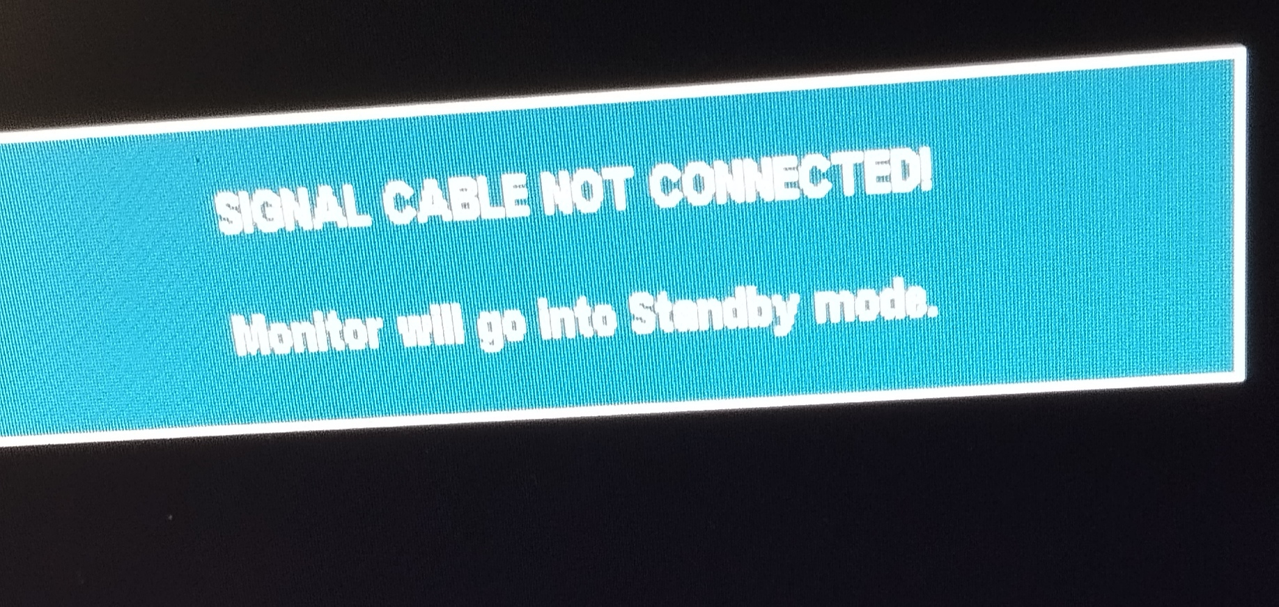

Das Kabel ist heute angekommen. Leider bekomme ich kein Bild auf den Monitor.
Es kommen folgende Meldungen:
Ich habe das Kabel in der Buchse der Karte und der oben zu sehende Buchse gesteckt, den PC gestartet und es kommen diese Meldungen!!
Was mache ich falsch?

Im Monitormenü bei Quellen neu auf Displayport einstellen oder bei Windows die Grafikkarteneinstellung ändern
Ich finde das Monitormenü nicht?
Es funktioniert nicht bei "Auto" und auch nicht bei "DP"!

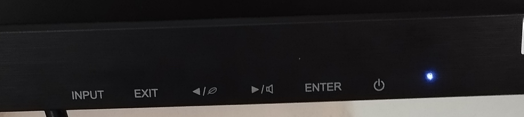

Mir stehen diese "Knöpfe" zur Verfügung mehr kann ich nicht finden:
Ich habe mir die Bedienungsanleitung vom "Prolite B2791QSU" runtergeladen und alles so gemacht wie dort beschrieben. Es tut sich nichts bis auf die oa Meldungen.
Kann ich den PC ev. über USB an meinen Laptop anschließen und als Monitor nutzen?
im Grunde reicht da die Input Taste.hw2504 schrieb:Ich finde das Monitormenü nicht?

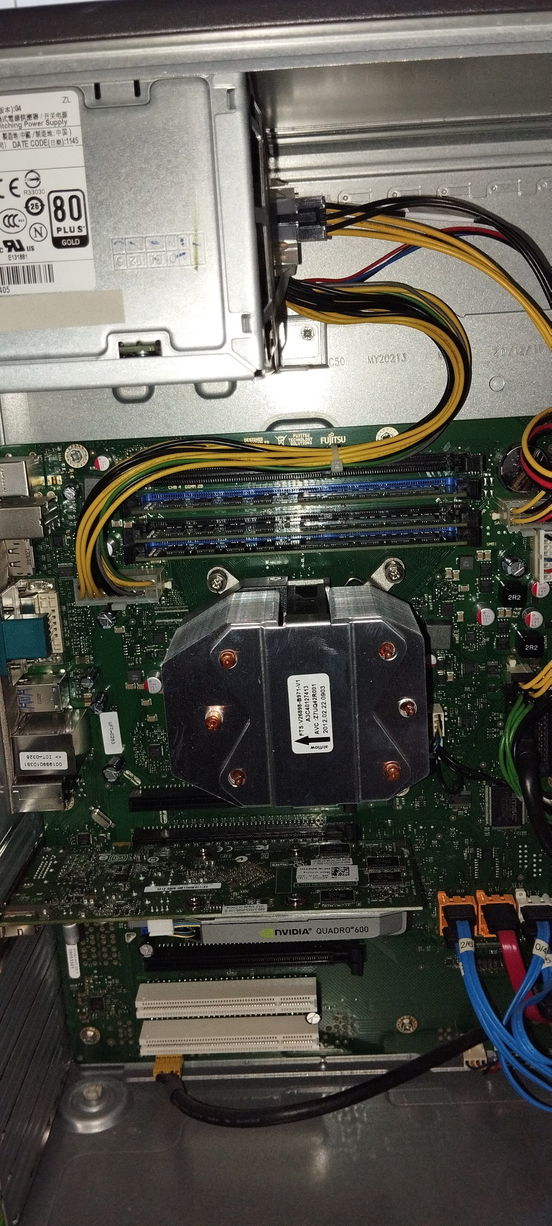

So, jetzt gibt es mehrere Möglichkeiten:
-Grafikkarte defekt, da müsste man eine andere testen
-oben die onboard Grafik Anschlüsse müssen nicht gehen, da wir nicht wissen, welche CPU verbaut ist und es da welche ohne Grafikeinheit gibt, so das da die Anschlüsse generell nicht gehen. Wenn es ne CPU mit Grafikeinheit ist, dann die Grafikkarte mal ausbauen und dann den Monitor onboard anstecken und gucken ob ein Bild kommt, denn mit eingesteckter Grafikkarte werden meist bei älteren PCs die onboard Anschlüsse deaktiviert.
-Monitor defekt, da müsste man halt nen anderen testen, oder einen TV anschließen, das geht da dann nur über ein DVI/HDMI Kabel über die Grafikkarte
-oder zufällig hat das Kabel einen defekt

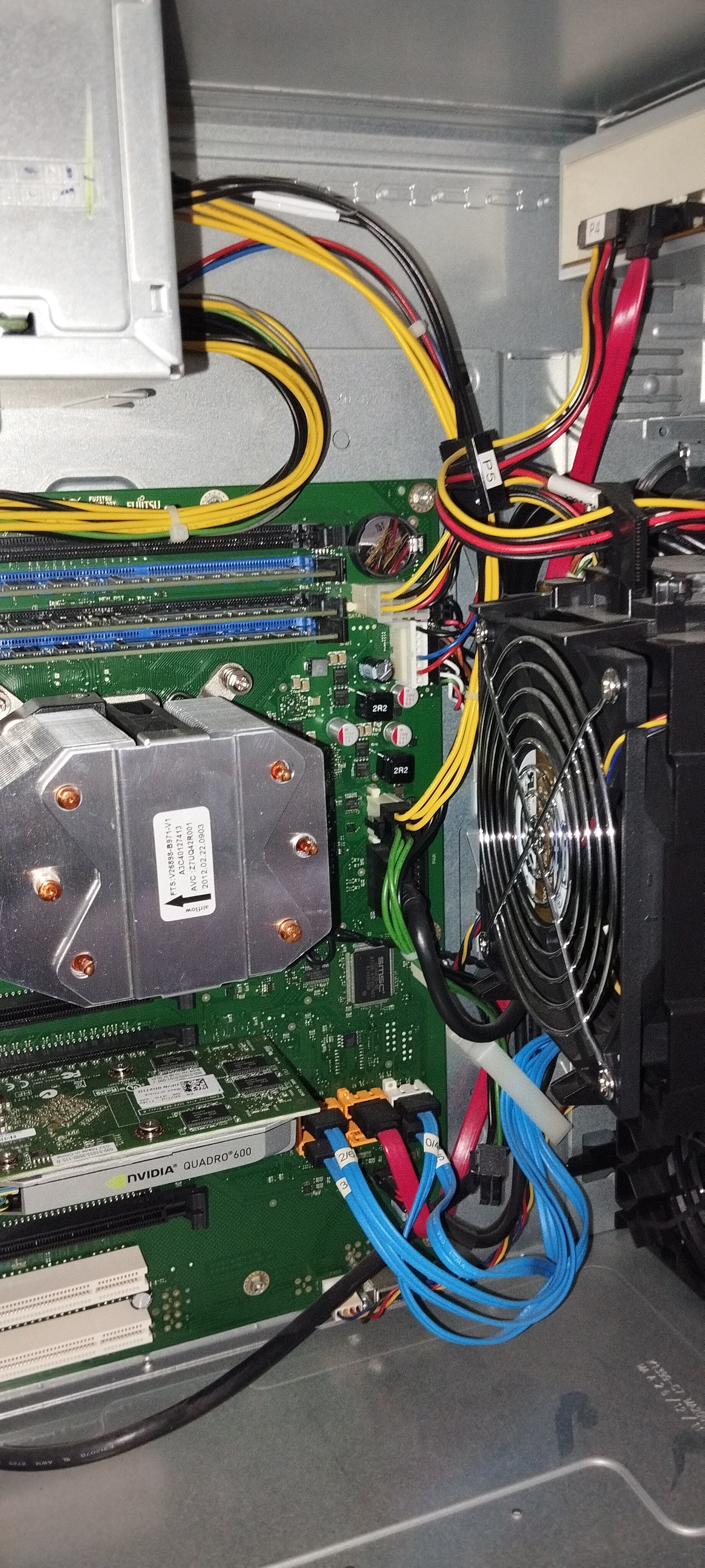

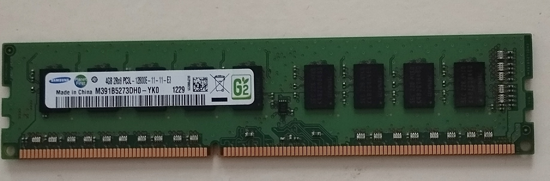

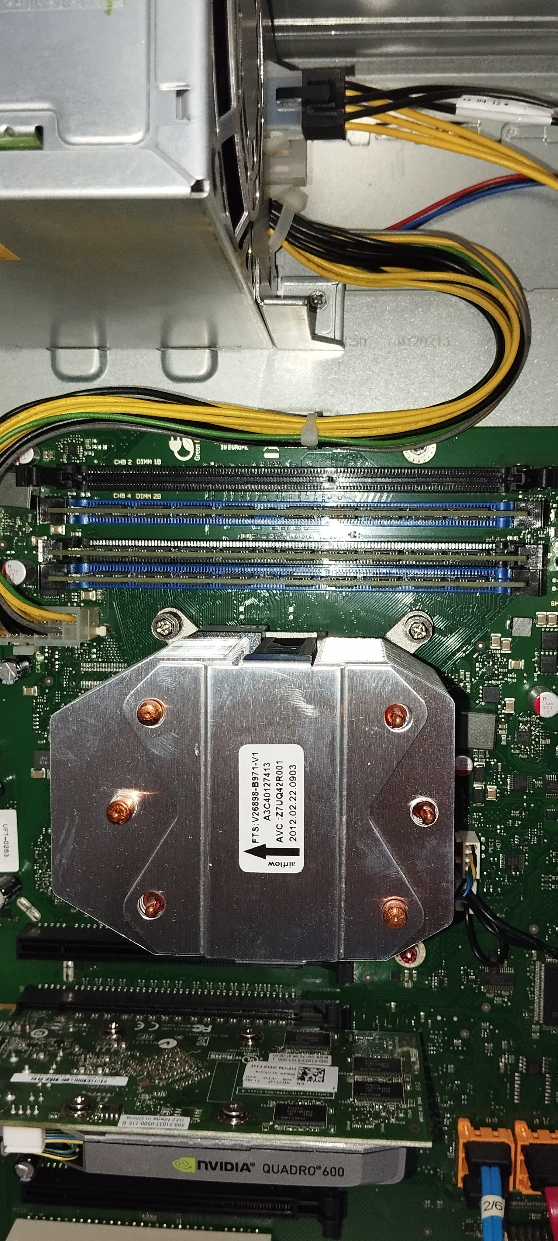

Nach dem öffnen der Seitenverkleidung habe ich dieses Teil lose am PC-Boden gefunden:
weiß aber nicht was es ist und wo es hin gehört??
Den oberen leeren Schacht habe ich schon ausprobiert. Brachte keine Abhilfe für die Nutzung mit Monitor.
Bei der Grafikkarte kenne ich mich überhaupt nicht aus und weiß nicht wie ich da was bewerkstelligen soll??
Das ist der Arbeitsspeicher/RAMhw2504 schrieb:Nach dem öffnen der Seitenverkleidung habe ich dieses Teil lose am PC-Boden gefunden
Der kommt auf dem Foto üben über den Kühler in den schwarzen Slot.
Wo hast denn überhaupt den PC her?
Wenn du den online gekauft hast und es dabei stand, dass der PC funktioniert, dann würde ich mich mit dem Verkäufer in Verbindung setzen.
Ansonsten bräuchtest du halt jemanden vor Ort, der sich doch bissel mit der Hardware auskennt und was testen könnte.
Das ist halt ein ziemlich alter PC, da kann auch was anderes defekt sein.
Der PC stand einige Zeit auf einem Boden, wurde bei der Haushaltauflösung gefunden und ich durfte ihn mitnehmen. Nach Auskunft eines Familienmitgliedes hat er im vorigen Jahr noch zusammen mit dem Monitor funktioniert. Beim Transport ist der "Arbeitsspeicher" wohl rausgefallen.
Kann der die Verbindung zum Monitor verhindern?
BlubbsDE
Fleet Admiral
- Juni 2011
- 52.177
hw2504 schrieb:Kann der die Verbindung zum Monitor verhindern?
Nein. Aber ohne Arbeitsspeicher funktioniert ein Rechner nicht.

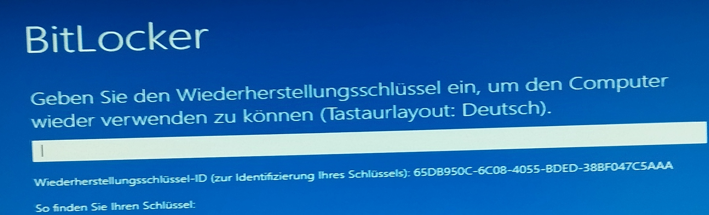

Ich habe aufgegeben und mir aus dem Nachlass einen HP-Rechner geholt.
Dieser erkennt den Monitor aber der PC möchte eine PIN zum hochfahren haben.
Diese ist leider nicht bekannt und kann auch nicht mehr erfragt werden.
Es kommt die Meldung "BitLocker - Geben Sie die PIN zum Entsperren des Laufwerks ein"
Kann ich da was unternehmen?
Ist es besser einen neuen Faden zu öffnen, da die Überschrift jetzt doh irreführend ist?
Im Grunde einmal Windows neu installieren.hw2504 schrieb:Kann ich da was unternehmen?
Das aktuell installierte Windows ist halt durch Windows Bitlocker verschlüsselt, da du den Schlüssel nicht hast, bleibt dir halt nur ne Windows neu installation und dabei alle Partitionen von der SSD/HDD löschen.
Das ist ne Sache von 10min.
Was wichtig wäre zu wissen, was für ein Betriebssystem da aktuell drauf ist, also ob win10 home oder Pro, oder win11 home oder Pro. Denn man muss das passende Windows wieder installieren, damit es automatisch aktiviert wird.
