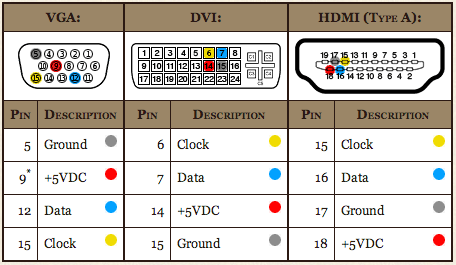

Ich kenne billige VGA Adapter, die funktionieren meist ein par Wochen und spinnen dann komplett. Für so ein Teil musste mindestens 30 € ausgeben. Und die kannst du dir absolut sparen... Vorallem funktioniert das nur, wenn deine HDMI Ausgabe-Geräte die analogen Pins noch haben. Es gibt auch HDMIs bei denen der analoge output nicht mitgeschleppt wird. Aktiv gewandelt wird da nix, sonst hätte das Teil einen Stromanschluss.
Hier an dem Bild werden die Pins deutlich, die das VGA Signal tragen. Aber wie gesagt bei einigen Geräte wird das nix.
Ich glaube jedenfalls das dort die entsprechenden Pins markiert sind, wenn es einer besser weiß soll er sich bitte melden.
