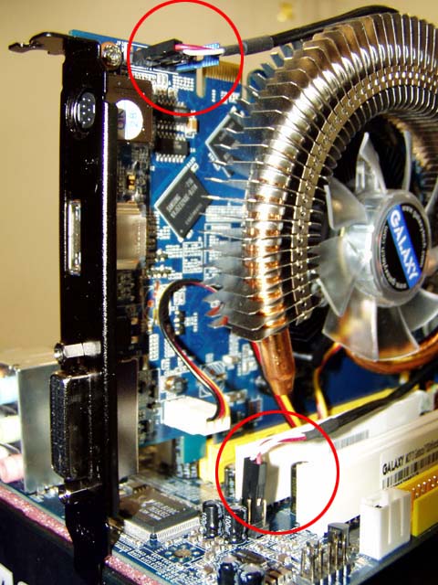

Die Karte hat einen S/PDIF Eingang. So sieht das aus:
Einfach das mitgelieferte Kabel auf die Karte und auf den entsprechenden Ausgang am Board stecken.
Gehe auch davon aus, dass du Einstellen kannst, ob du nur das Bild oder Bild mit Ton übertragen willst.
Da könnte sich ja mal wer melden, der eine passende Karte von nVidia im Betrieb hat.
