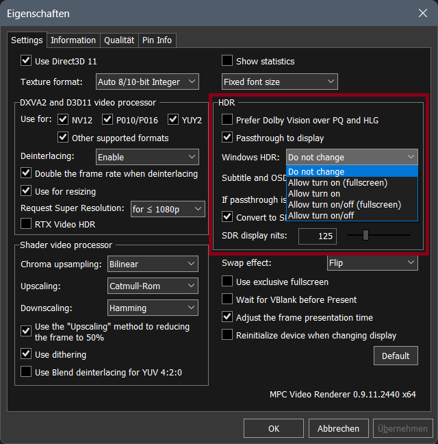

Mosed schrieb:
warum Windows wie ein Fernseher nicht einfach HDR selber ein- und ausschalten kann.
Kann es doch, die Spiele und Anwendungen müssen das nur implementieren. Hier mal Beispiel mpc-hc:
Reaktionen: Stagefire
