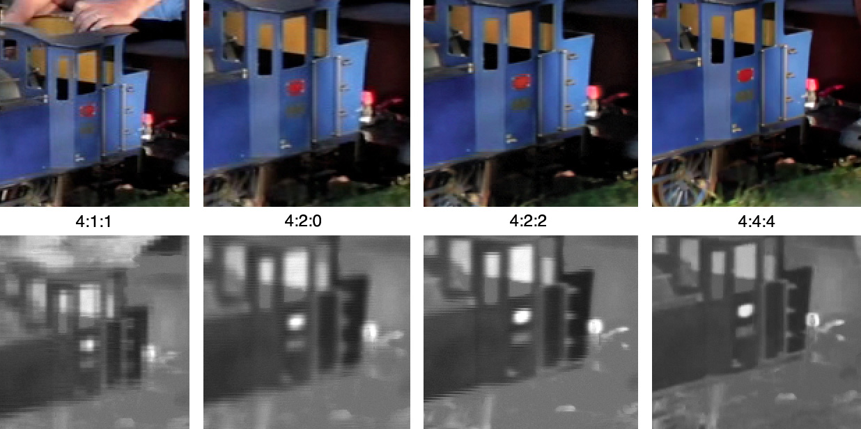

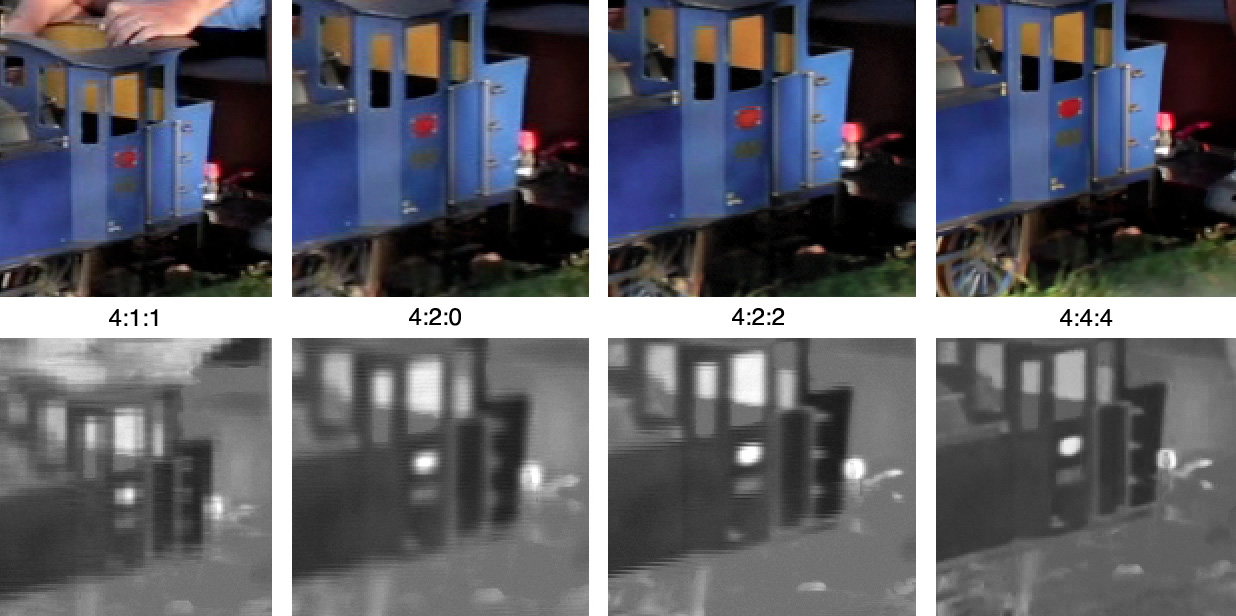

Weil die PS5 Chroma Upsampling aushandelt und bei YUV4:2:2 / 4:2:0 dann festhängt.
