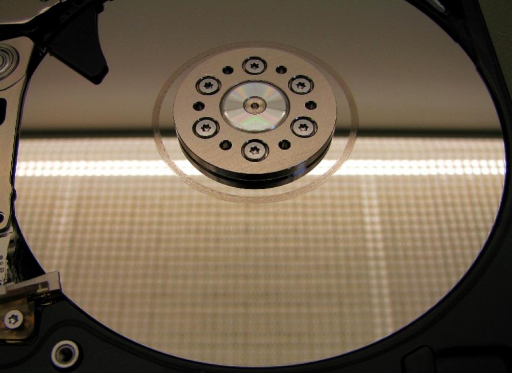

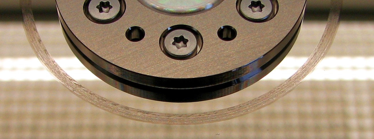

mir ist meine Festplatte im laufenden Betrieb heruntergefallen.
Es handelt sich um eine Hitachi Festplatte mit 500GB.
Modell: HDT725050VLAT80
Das Foto ist in einem Reinraum enstanden. Die Festplatte wurde fachmännisch geöffnet.
Ist da noch etwas zu machen?
Vielen Dank für Antworten

´Fachmännisch geöffnet und trotzdem Staub und Fussel drauf?
Ob da noch viel zu machen ist kann ich nicht sagen, dass öffnen hat deine chancen nicht erhöht.
hätteste die am besten so gelassen und zu einem entsprechenden unternehmen geschickt.

Bei einer derartigen Deformation ist eine Datenrettung in dem Bereich nicht mehr möglich. Mit superteuren Lesegeräten kannst du sicherlich die Sektoren bis angenzend auslesen, ev. sogar noch teilweise im Defekten Bereich.
Aber falls dieser Reinraum nicht für Festplattenreperaturen ausgelegt ist, wird dort wohl kaum solch ein Gerät herumstehen.
Und dies bei professionellen Datenrettern versuchen zu lassen kostet ein Vermögen.
Ich glaub nicht das da nochwas zu machen ist.. schon gar nicht nach dem du's geöffnet hast und da jetzt Fusseln drauf sind.. O.o
Grundsätzlich sollte eigentlich alle Daten die nicht im Bereich der zerstört wurde noch rettbar sein aber ob das öffnen wirklich gut war, lass ich mal bei Seite.
Was meinst du mit "ist da noch was zu machen"?
Die Platte ist Schrott, die Daten im beschädigten Bereich mit großer Wahrscheinlichkeit auch, der Schreib/Lesekopf für die Oberfläche ist sicher auch hinüber.
Wenn wirklich wichtige Daten drauf sind HDD einschicken beim Spezi einschicken und Prüfen lassen ob was z machen ist.

Von den Fusseln mal abgesehen die zu sehen sind - und die man auch wieder abblasen kann - könntest du höchstens die Daten außerhalb der Riefe auslesen. Dass dies blödsinnig teuer ist wurde schon erwähnt, denke ich.
--> Datenrettungsunternehmen beauftragen.
