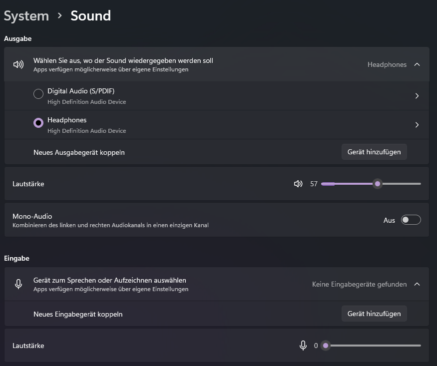

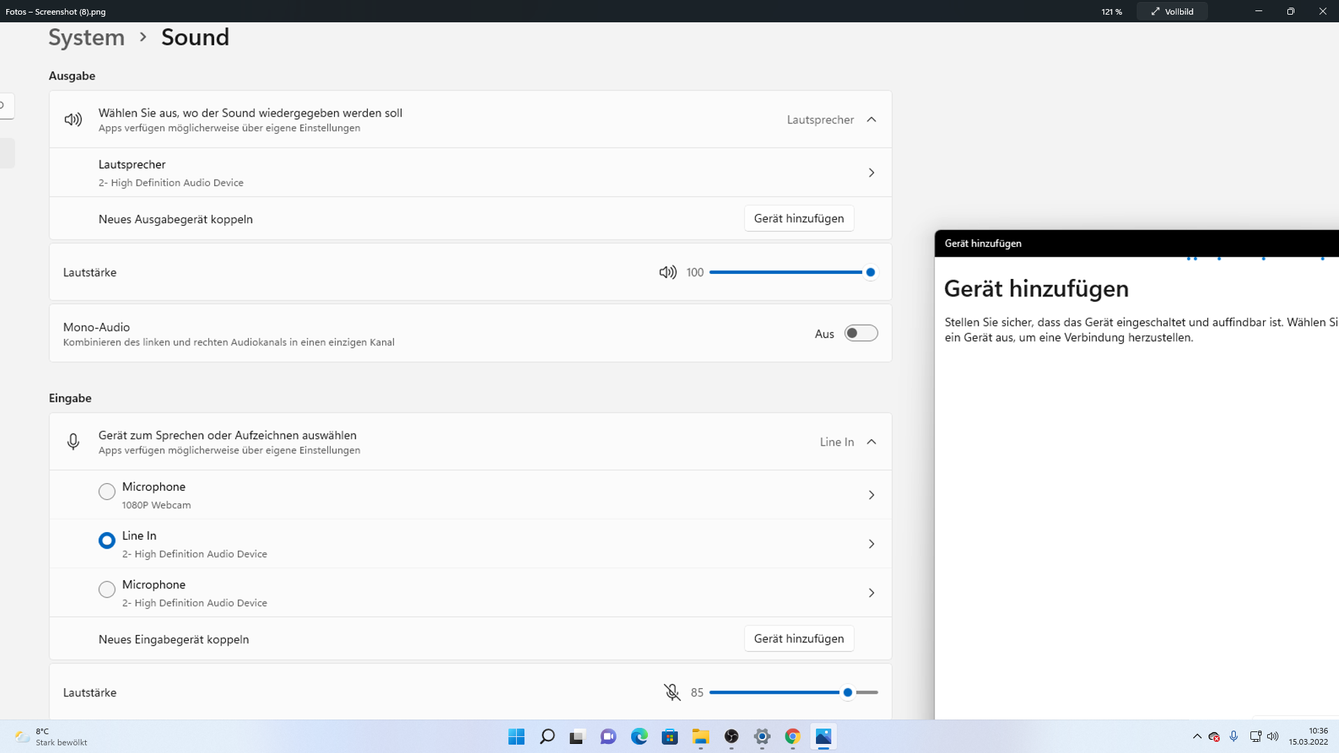

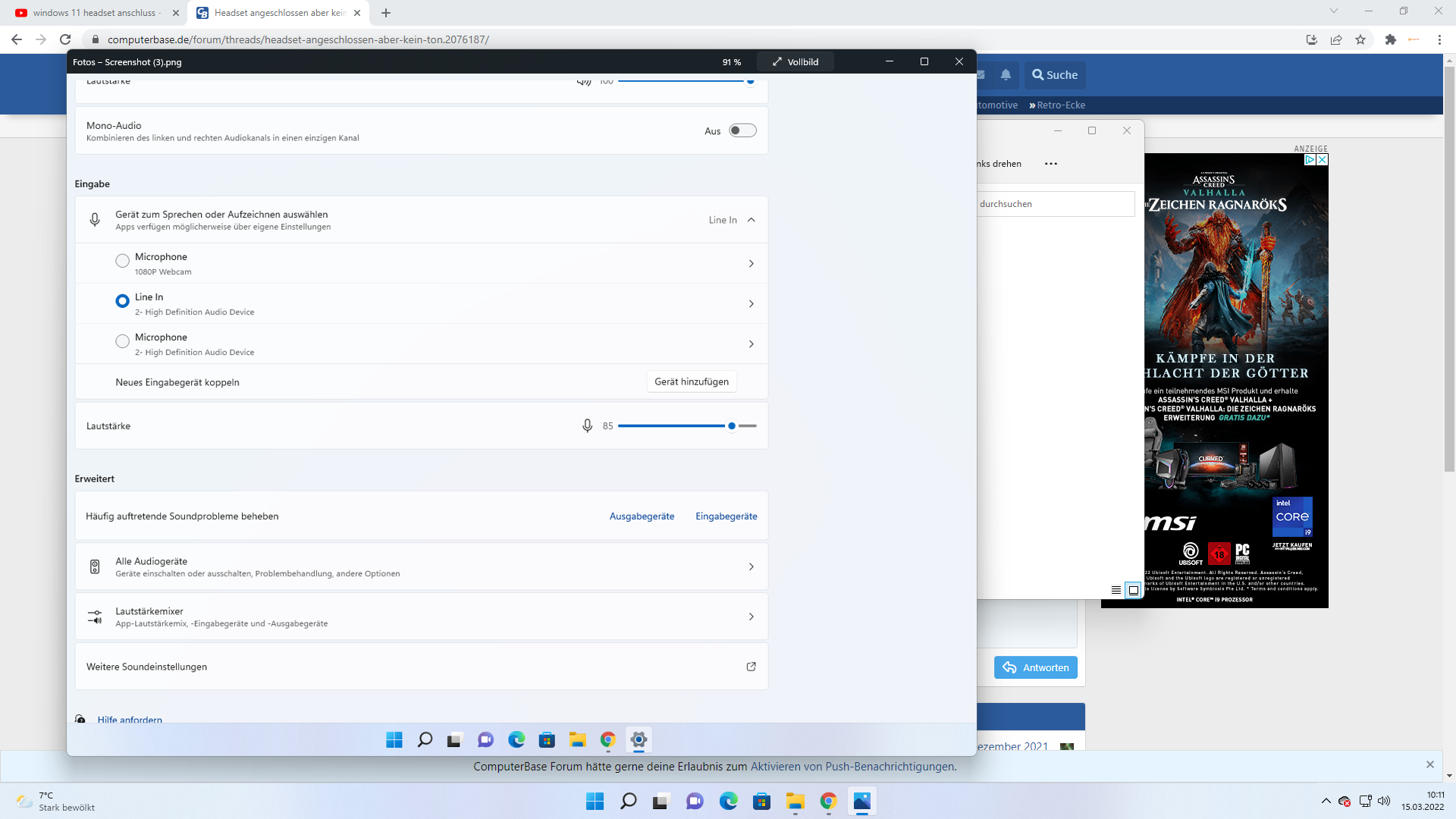

Bitte nochmal zeigen wie die Einstellung ist. Gerade ist nur ein Foto von dem Mikro drinne?

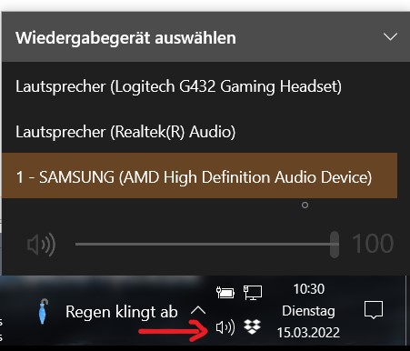

Geh mal in Windows unten rechts auf das Lautsprechersymbol und wähle dort dein Wiedergabegerät aus.

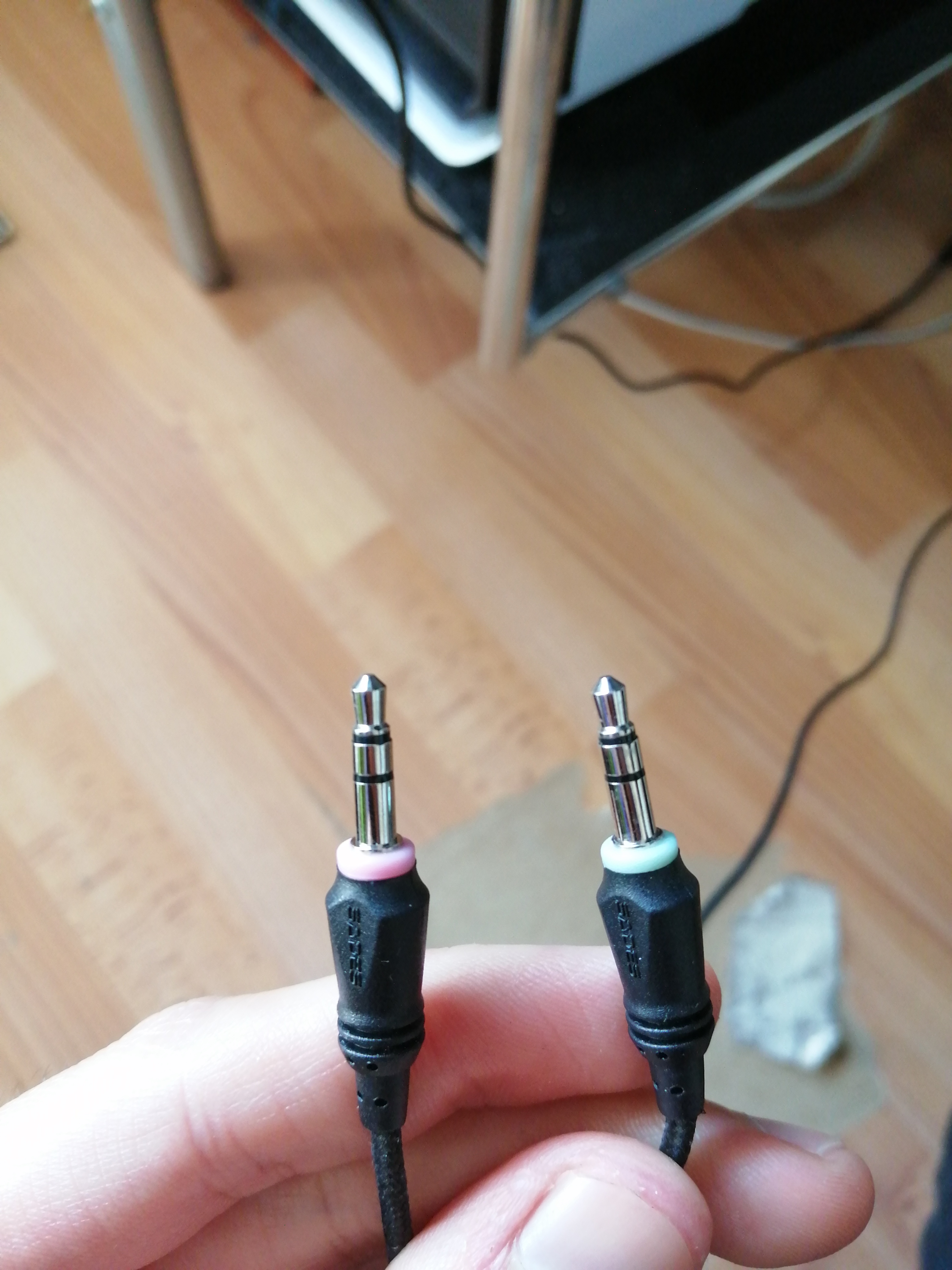

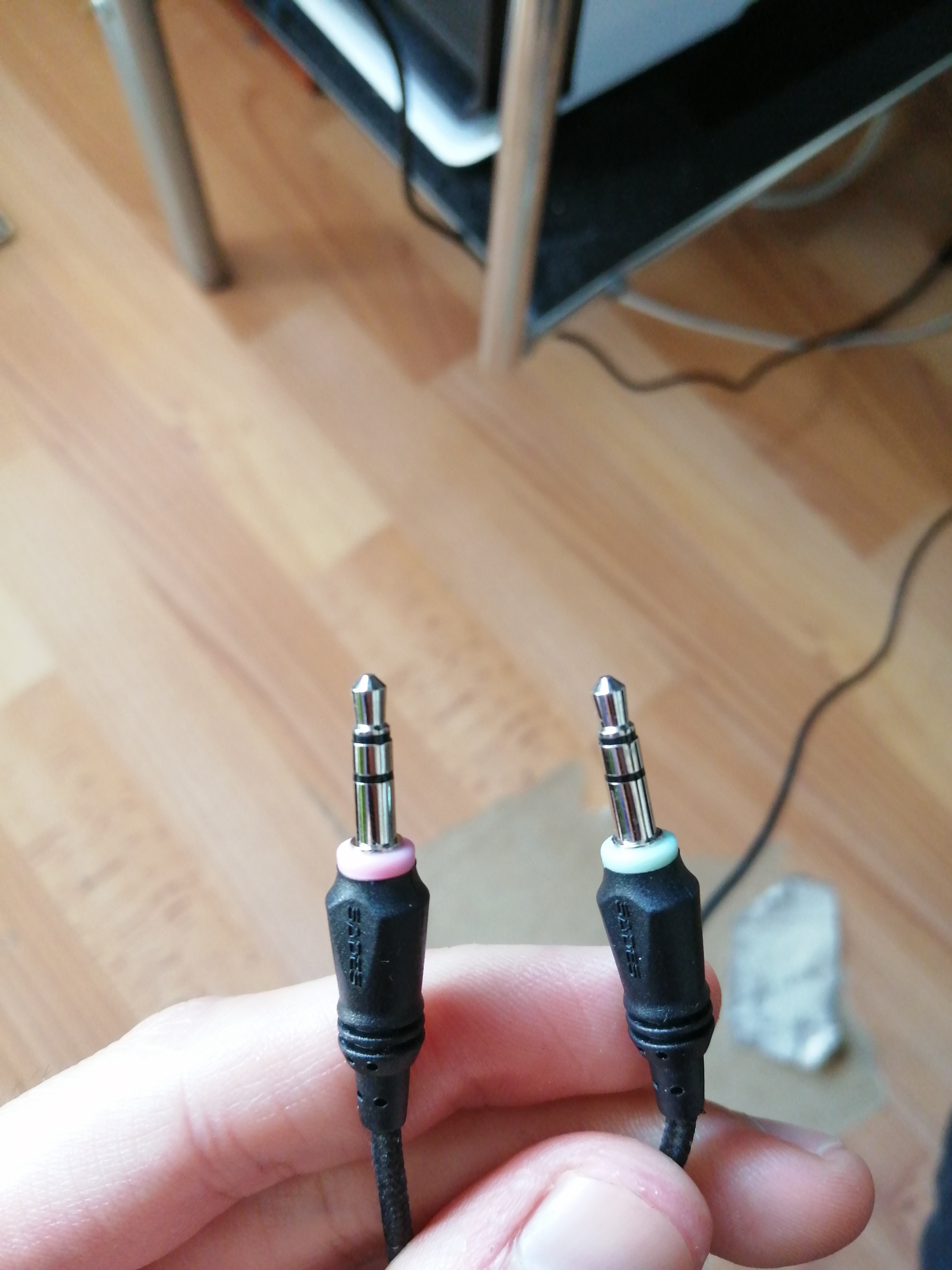

Hier ist ein Bild von den Kabeln des Headsets. Ich habe diese an den richtigen Stellen des Mainboards angeknpüft weil das Mainboard genau die gleichen Farben hat.

Ich würde ja behaupten das es Grün und Rosa ist. Unhd der belegte " Line In" #3 BLAU auch nicht für ein Headset geeignet ist.

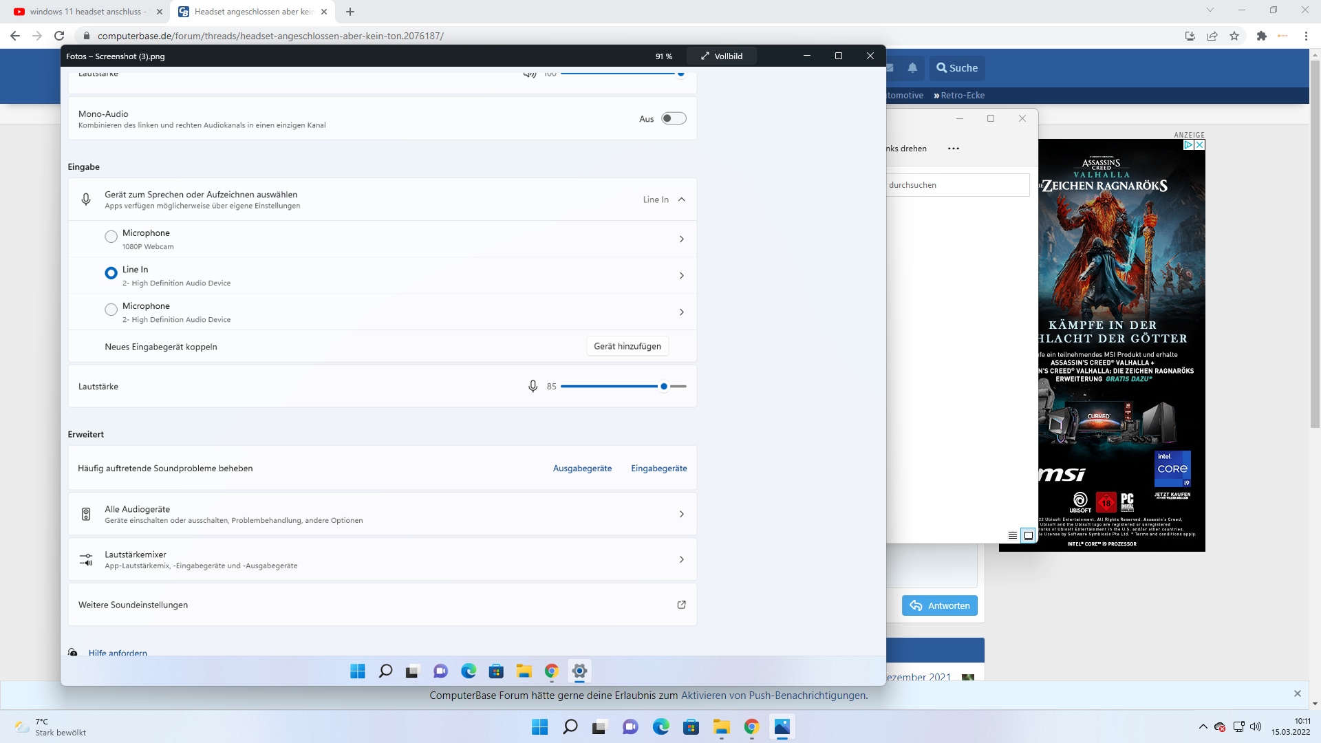

In den Eingabe Einstellungen zeigt er:

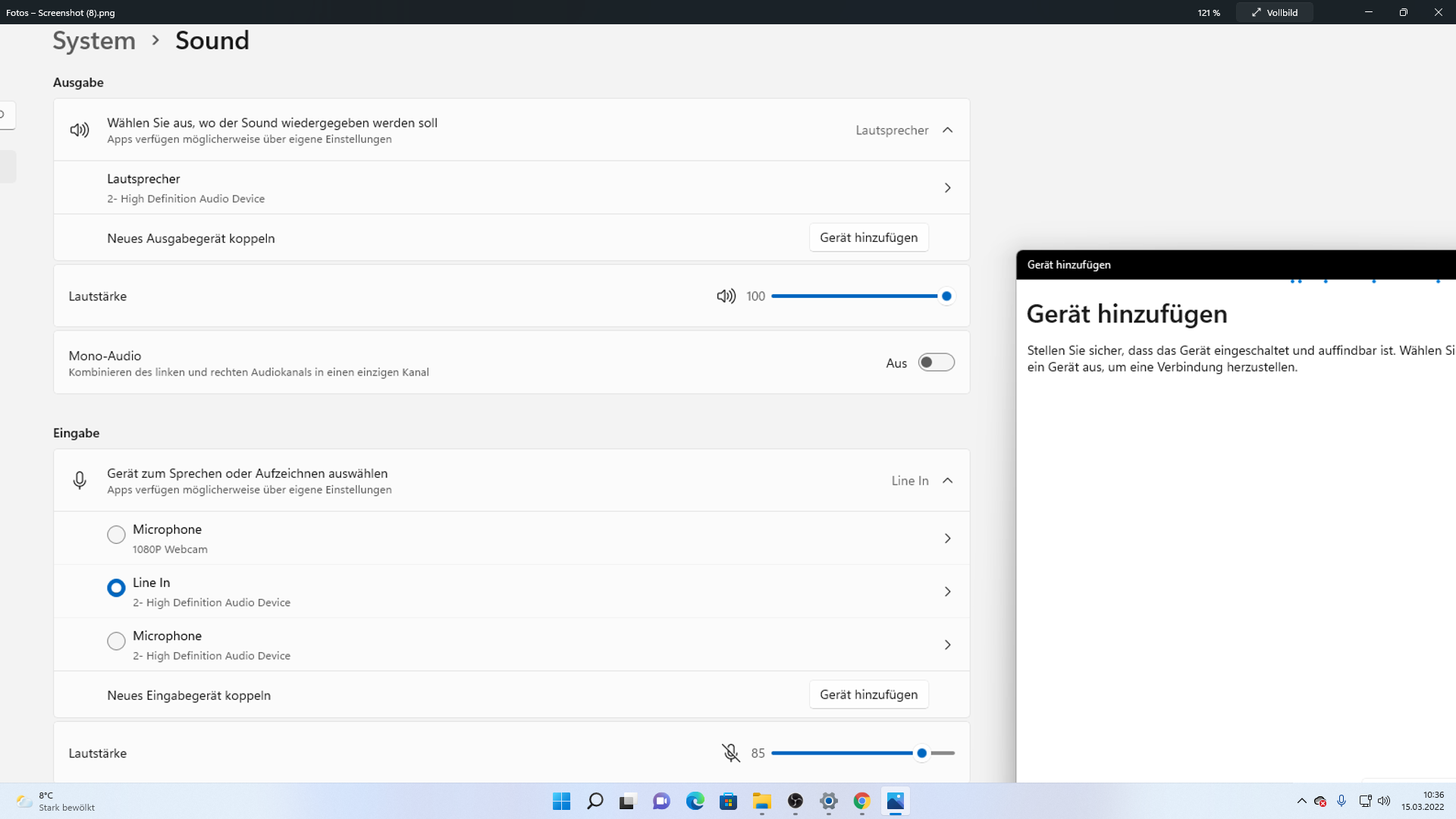

Line in und MIcrophone. Das sind wahrscheinlich die zwei Tecker vom Headset. Bei den Ausgabeeinstellungen zeigt er nur Lautsprecher, Weil ich auch Logitech Lautsprecher angeschlossen habe.
Von den Logitech Laussprecher gibt es nur ein Kabel und von den Headset 2 Kabel. Das Mainboard hat genau 3 Anschlüsse. Alle 3 sind jetzt besetzt.

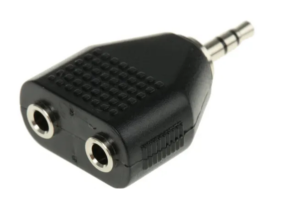

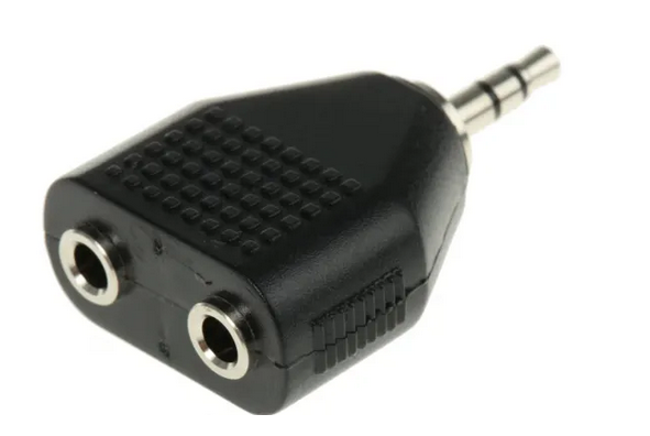

Dann musst du entweder nen Y-Adapter an den Boxenausgang anschließen oder den internen Header des Mainbards anschließen und am Gehäuse die Audio Ein- Ausgänge verwenden.
Oder deine Lautsprecher während der Benutzung abklemmen, oder du hast im Audiomanager noch die Möglichkeit Anschlüsse umzukonfigurieren.

Das ist falsch. Die Logitech-Lautsprecher und das Headset kommen in den gleichen Anschluss. Der Blaue ist wie Windows korrekt sagt Line-In, also ein Eingang. Entweder brauchst du ein Y-Kabel oder musst die Frontanschlüsse am Gehäuse nutzen.

Dies schrieb ich noch, momentan benutzt du einfach zwei Eingänge einmal Mikro einmal Line in. Da kommt halt kein Ton raus.
