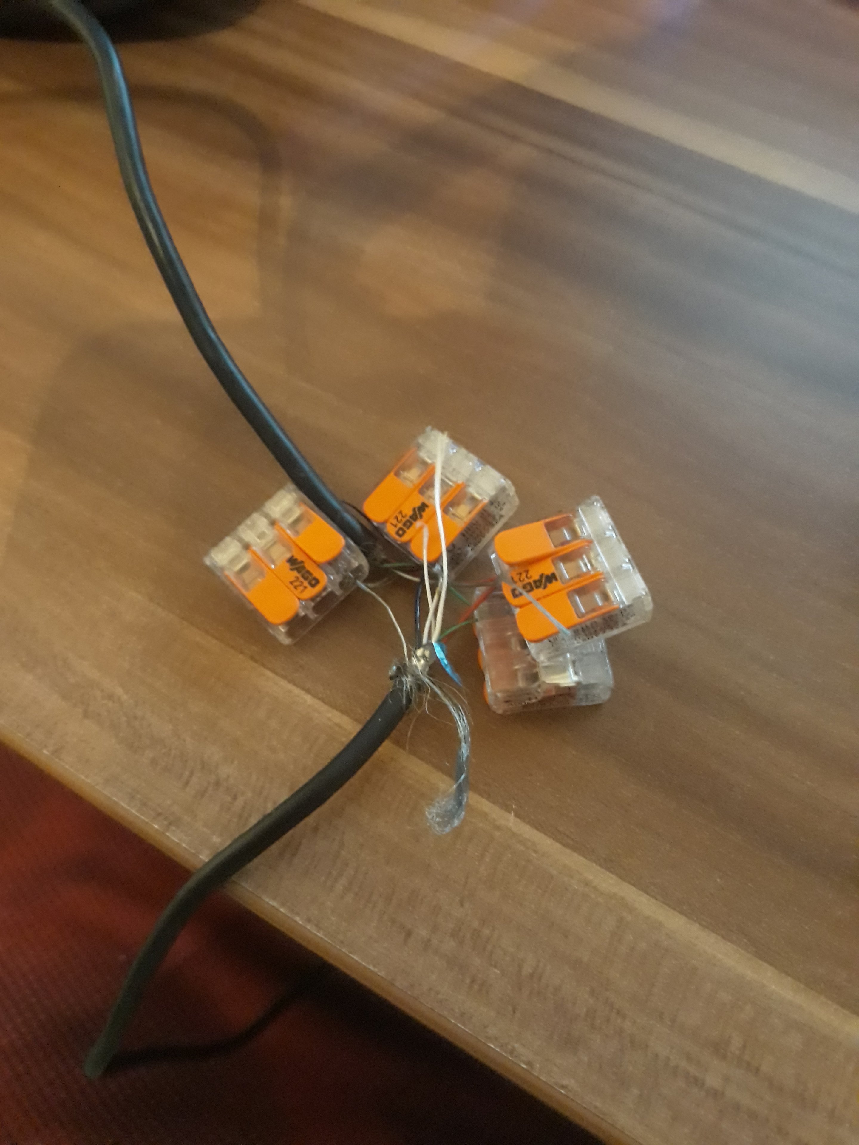

Kann mir jemand eventuell helfen kann man das überhaupt noch reparieren es war ein kabelbruch mein vater hatte versucht es zu reparieren ging aber nicht ganz brauche dringend hilfe!! Es wäre schon wenn das über discord ts oder skype wäre danke!

klar kann man das reparieren... leg die einzelnen kabel frei so das du jeweils 2,5-3 cm lange adern hast. diese brennst du dann mit einen feuerzeug ab so das die isolierung verdampft. anschließend verbindest du die adern wieder richtig und isolierst sie einzeln mit isolier/klebeband - sieht nicht hübsch aus geht aber. die meisten vergessen einfach das man diese art kabel abbrennen muss

die anleitung von gabbercopter is super. das schaffst du auch mit 15. idealerweise mit lötkolben.

ohne kolben wie gesagt erhitzen, die isolierung ist heutzutage wie ein lack aufgetragen.

wichtig nur: kein kurzschluss erzeugen. also die drähte dürfen nur den mit der gleichen farbe berühren und wichtig ist sie nacher zu isolieren, also klebeband um jedes einzelne kabel, so dass nix blankes mehr zu sehen ist.sonst riskierst du eventuell die endstufe deines mobos. ich würde noch ne schlaufe machen und mit kabelbinder fixieren, als zugentlastung.

Diese Vorgehensweise würde ich als groben Pfusch (der noch dazu ungesund ist) nennen. Auch so dünne Adern lassen sich mit etwas Feingefühl abisolieren, nur ohne Lötkolben kann man eine lange haltbares und ästhetisch ansprechendes Erscheinungsbild vergessen.

Das mit dem Abbrennen ist schon besser.
Der Lack der an den (jeder einzelnen der feinen) Adern ist, verhindert perfekt das Verbinden per Loeten. Selbst pur Verdrillen ist teilweise nicht von Erfolg gekroent. Mehrfach durch, wenn ich mal die abgekanteten Klinkenstecker neu anschliessen wollte.
