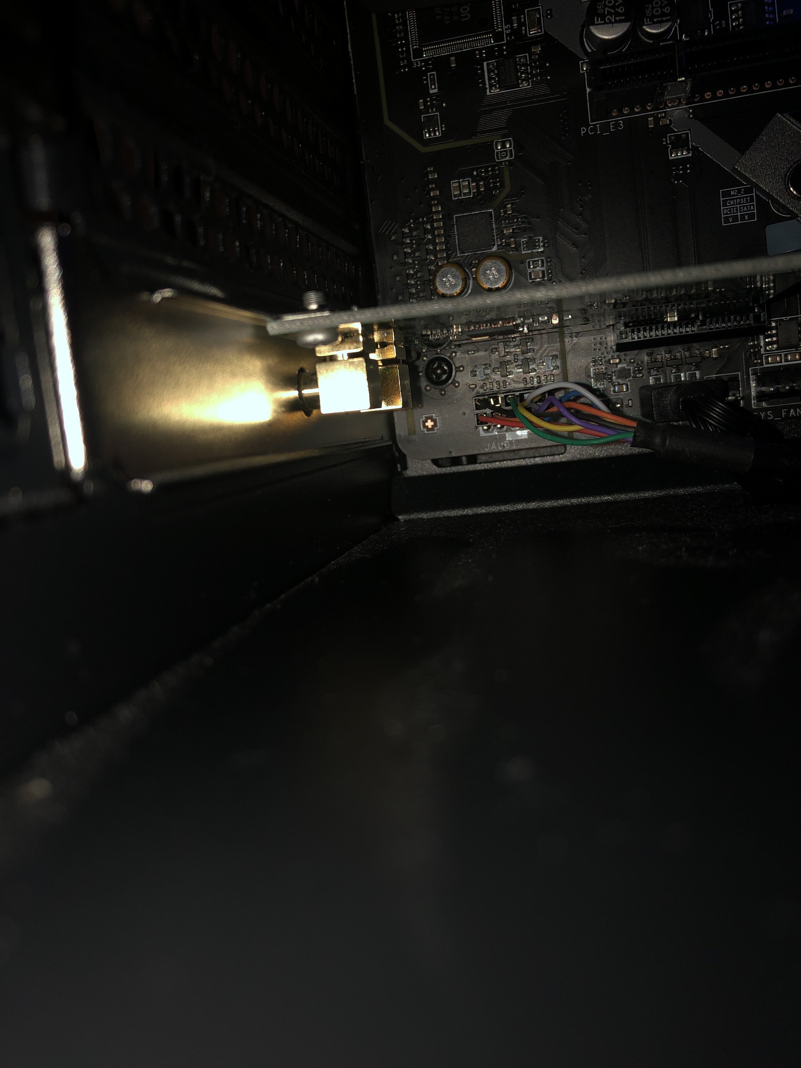

Hab im Handbuch geschaut und dafür ist wohl der Stecker JAUD1 verantwortlich. Der Stecker sitzt da aber irgendwie nur halb drauf, sodass die unteren Pins frei sind. Liegt das vielleicht daran?

Jap...vermutlich. Aber ein Foto würde mehr als tausend Worte sagen ;)

@glZmO komme da mit meiner Kamera schlecht ran auf den Fotos erkennt man nichts
Das ist das beste Foto... man erkennt leicht die freien Pins
Jupp daran wirds wohl liegen, richtig aufstecken und es sollte funktionieren.
