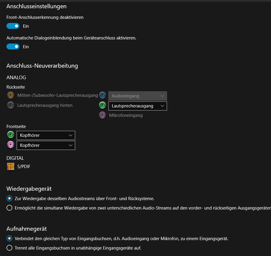

Ich habe das jetzt so eingestellt:

Front-Anschlusserkennung deaktivieren klingt schon mal nicht richtig. Wird es schon besser, wenn du das umstellt?
Dass Ton kommt, aber nicht korrekt, ist etwas merkwürdig. Besonders wenn das Problem weg ist sobald hinten nichts mehr angeschlossen ist.

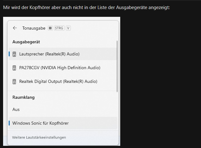

Mir wird der Kopfhörer aber auch nicht in der Liste der Ausgabegeräte angezeigt:
Und ich kann auch nicht von Kopfhörer (vorderer Anschluß) auf Box (hinterer Anschluß) umstellen.
Ich höre beides gleichzeitig.

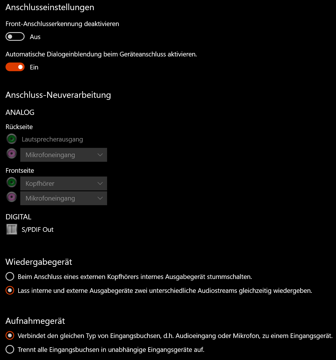

Und der Rosaanschluss sollte als Mikrofon konfiguriert sein und nicht Kopfhörer.
Korrekt sollte es trotzdem mit Mikrofon sein.

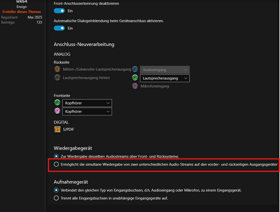

Ok, wenn ich aber bei Wiedergabegerät die zweite Option anklicke geht der Ton vom Kopfhörer weg beim hören über iTunes.
Klar, weil du jetzt einen Audioausgang Kopfhörer und einen Lautsprecher hast.
Ja schön, aber warum kann ich dan über die Köpfhörer nix hören?
Weil die Lautsprecher wahrscheinlich noch ausgewählt sind wie hier.
In der Liste sollte sich jetzt auch der Kopfhörer finden.
