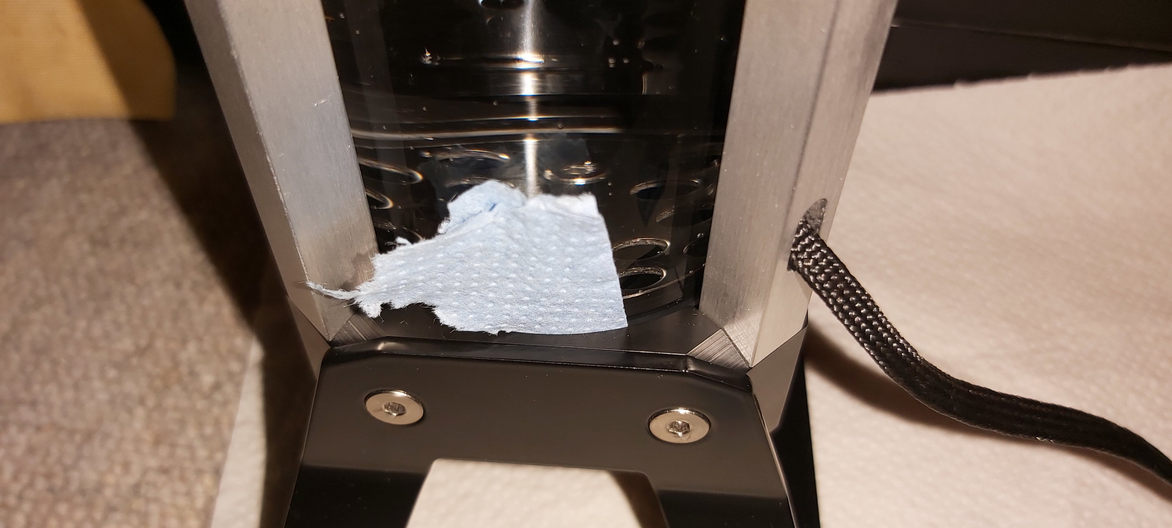

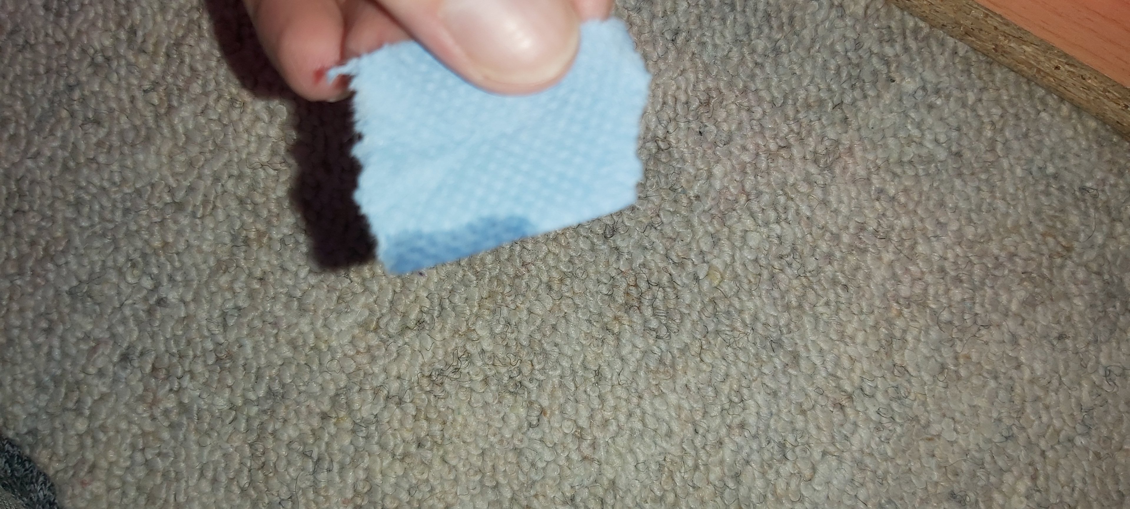

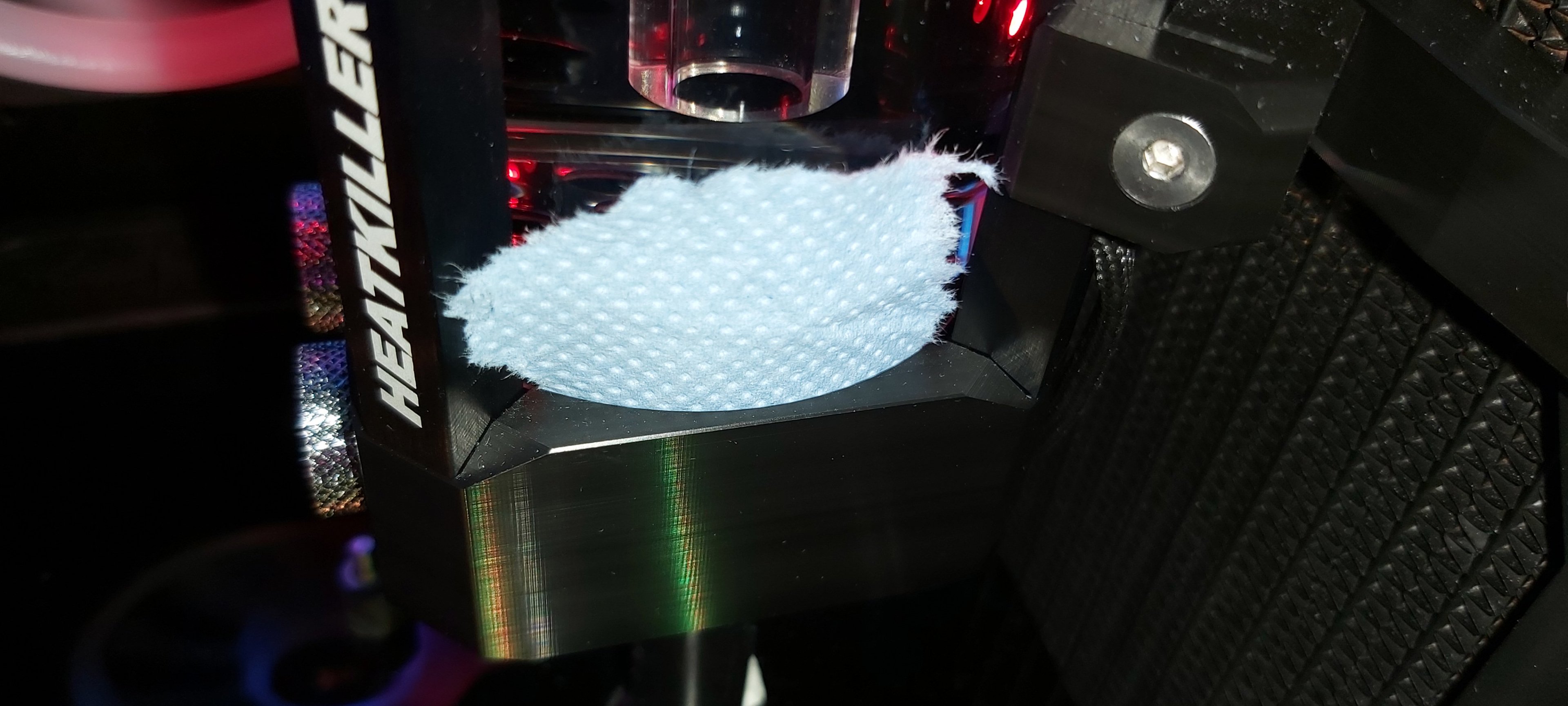

Habe hier mal Bilder gemacht von dem was ich meine

Ich möchte das ganze jetzt mal auflösen. Nachdem ich mit watercool gesprochen hatte wäre nur ein einsenden des AGB möglich gewesen.
Da ich keine Lust hatte deswegen auf den pc zu verzichten bestellte ich noch mal einen neuen Behälter.
Den habe ich zusammen gebaut und Wasser aufgefüllt und dann kam das gleiche raus wieder Wasser in der Nut. Habe dann einfach angefangen alle Schrauben über Kreuz immer wieder ein Stück fester zu drehen bis es aufgehört hat.
Das gleiche habe ich jetzt bei meinem im verbauten Zustand gemacht und nun ist er dicht.
Heißt ich habe die Schrauben einfach zu schwach angezogen

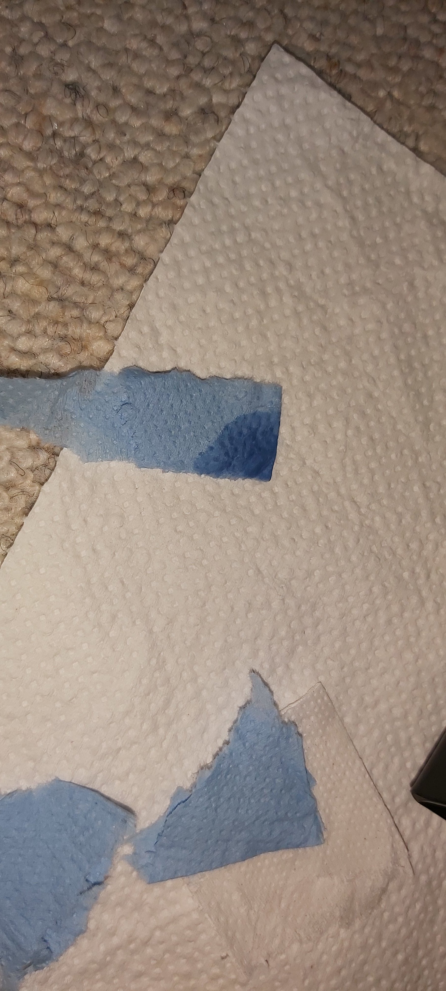

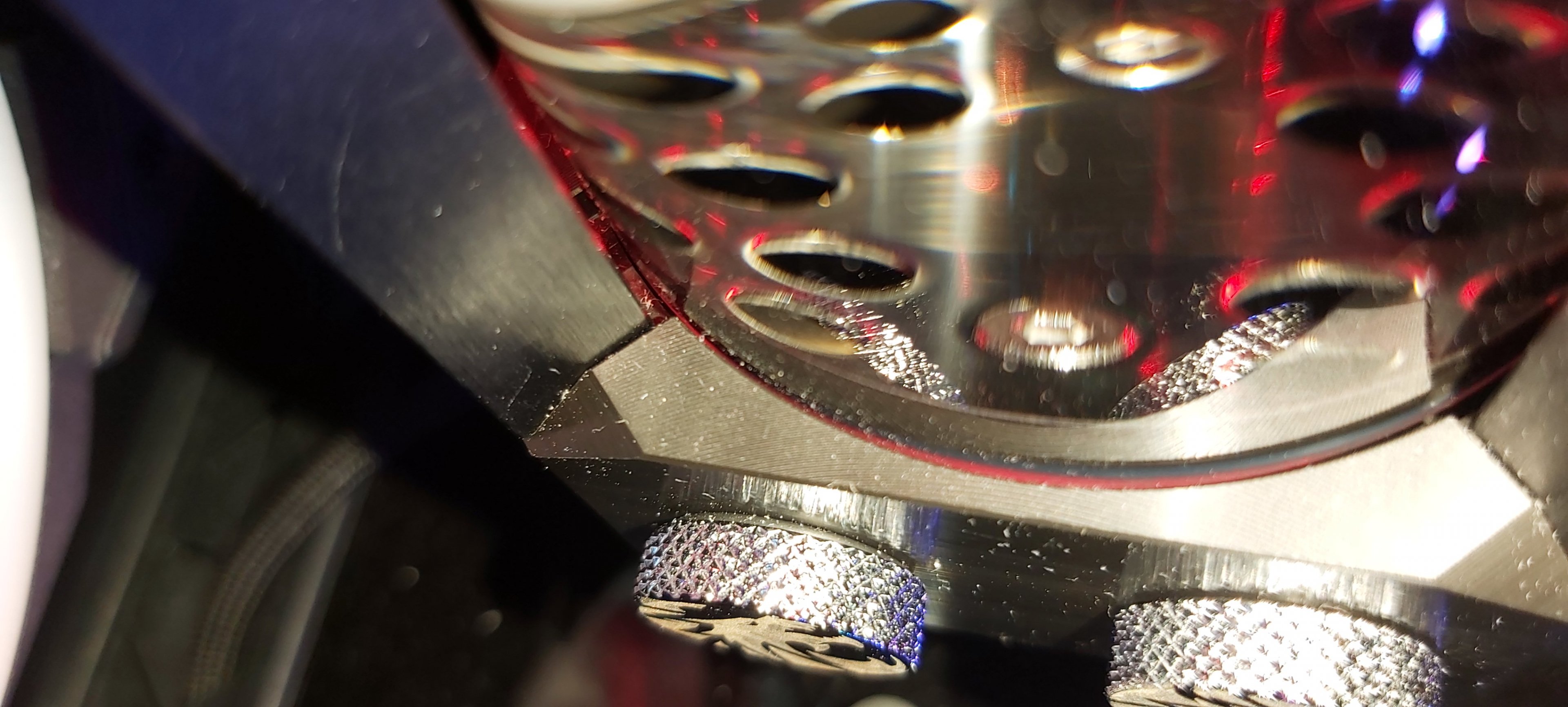

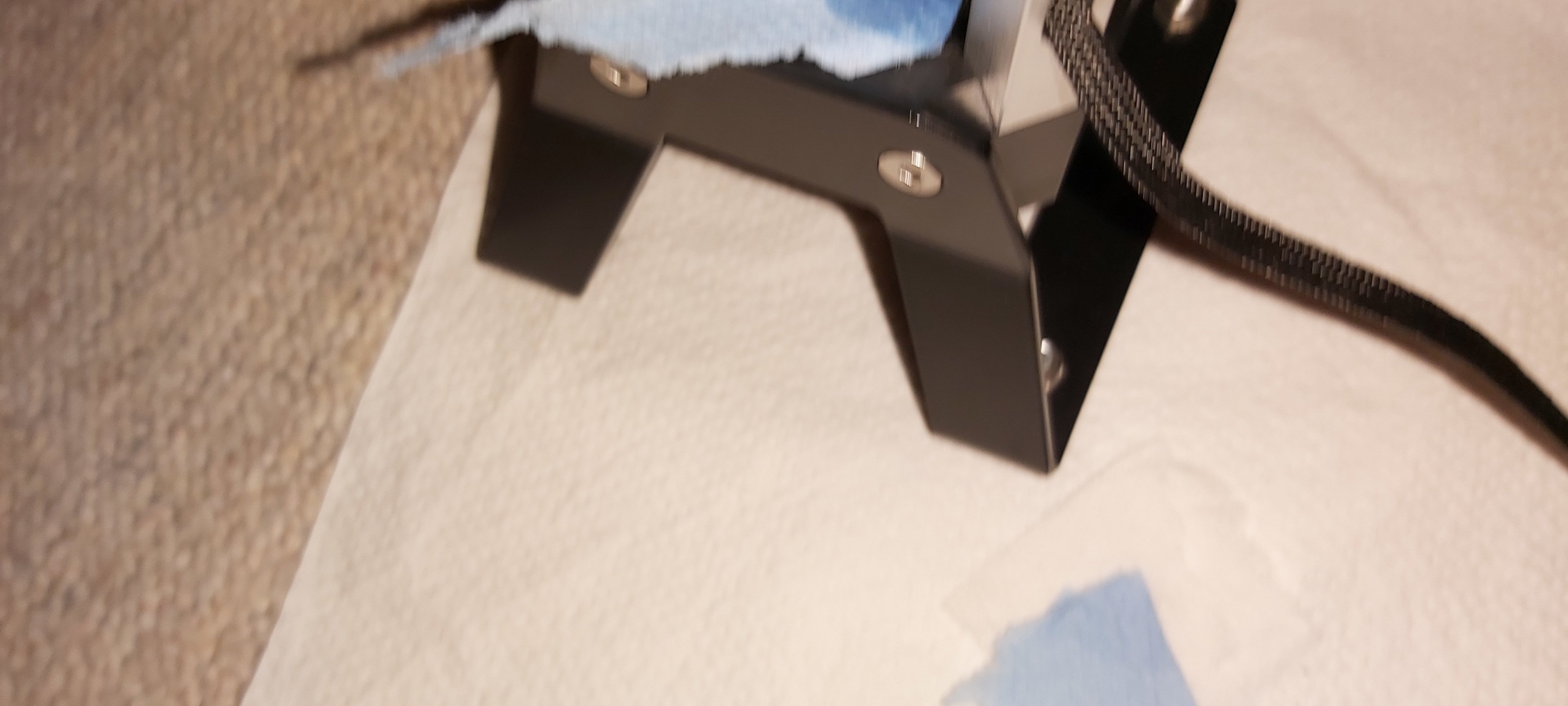

Habe hier noch 2 Fotos vom neuen AGB wo die Schrauben noch zu schwach angezogen waren
