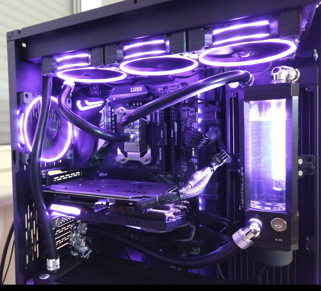

Hallo @Minime9191 ,
beim Basic Mount Kit sind Entkopplungssmodule dabei. Das hat bei mir (Heatkillertube 150 mit D5) zumindest ausgereicht.
Reaktionen: minimii

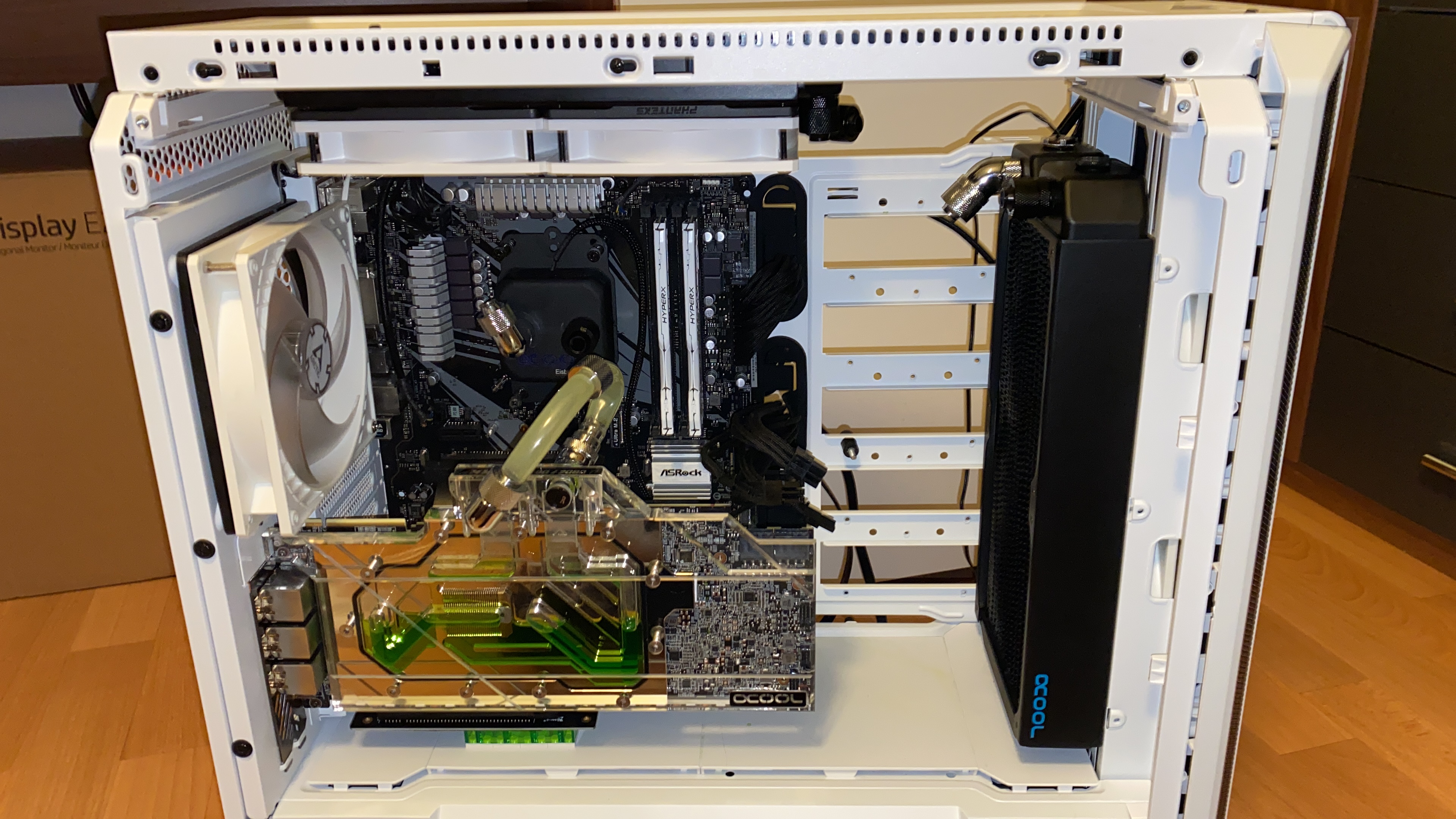

so.
Grafikkarte noch spülen, dann bin ich ready.
Das radiator tray in Deckel ist rau geflogen, genau wie die zwei P12 im Pull..denke push reicht da dicke.
sieht dann auch schon etwas aufgeräumter aus

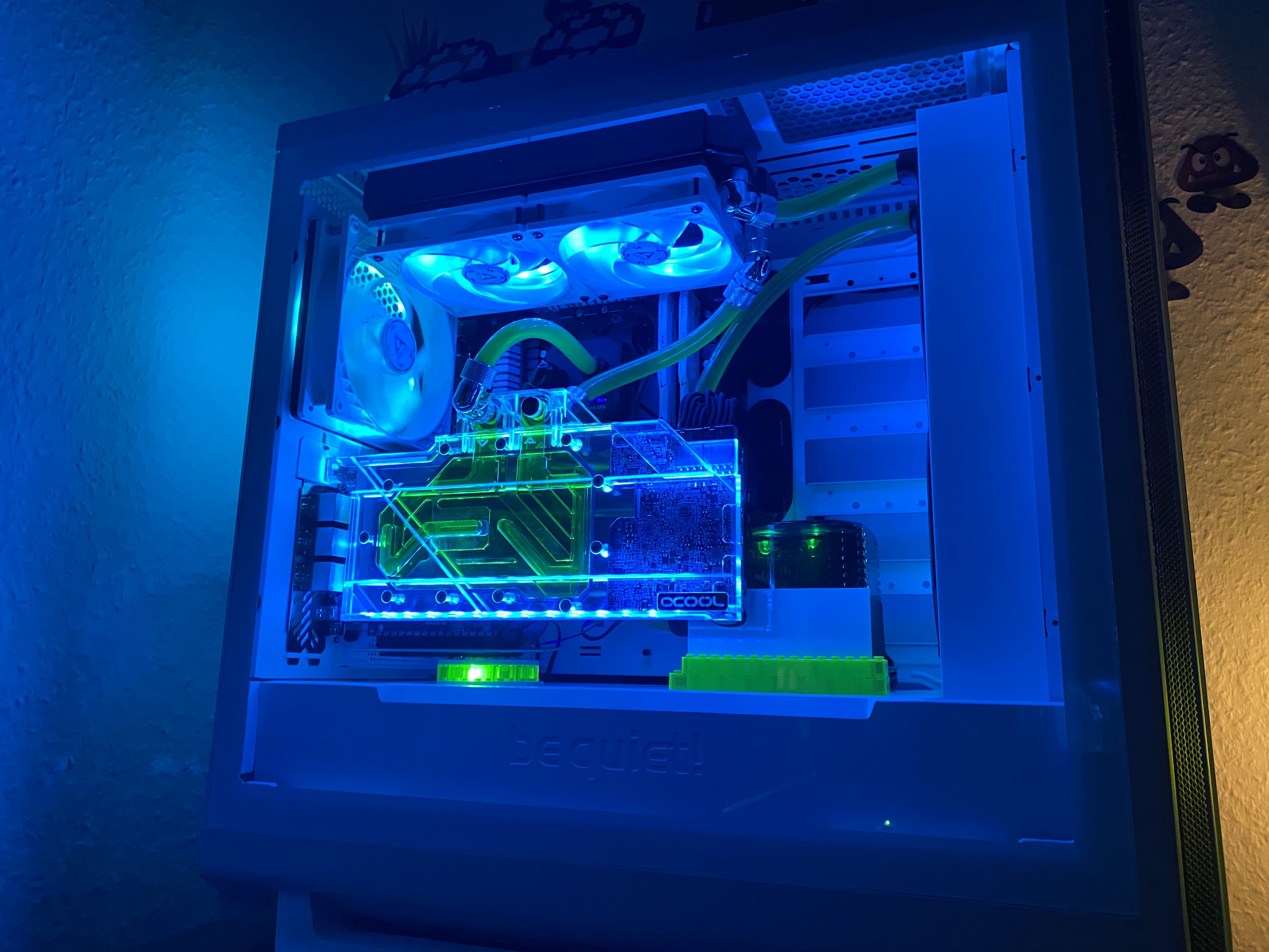

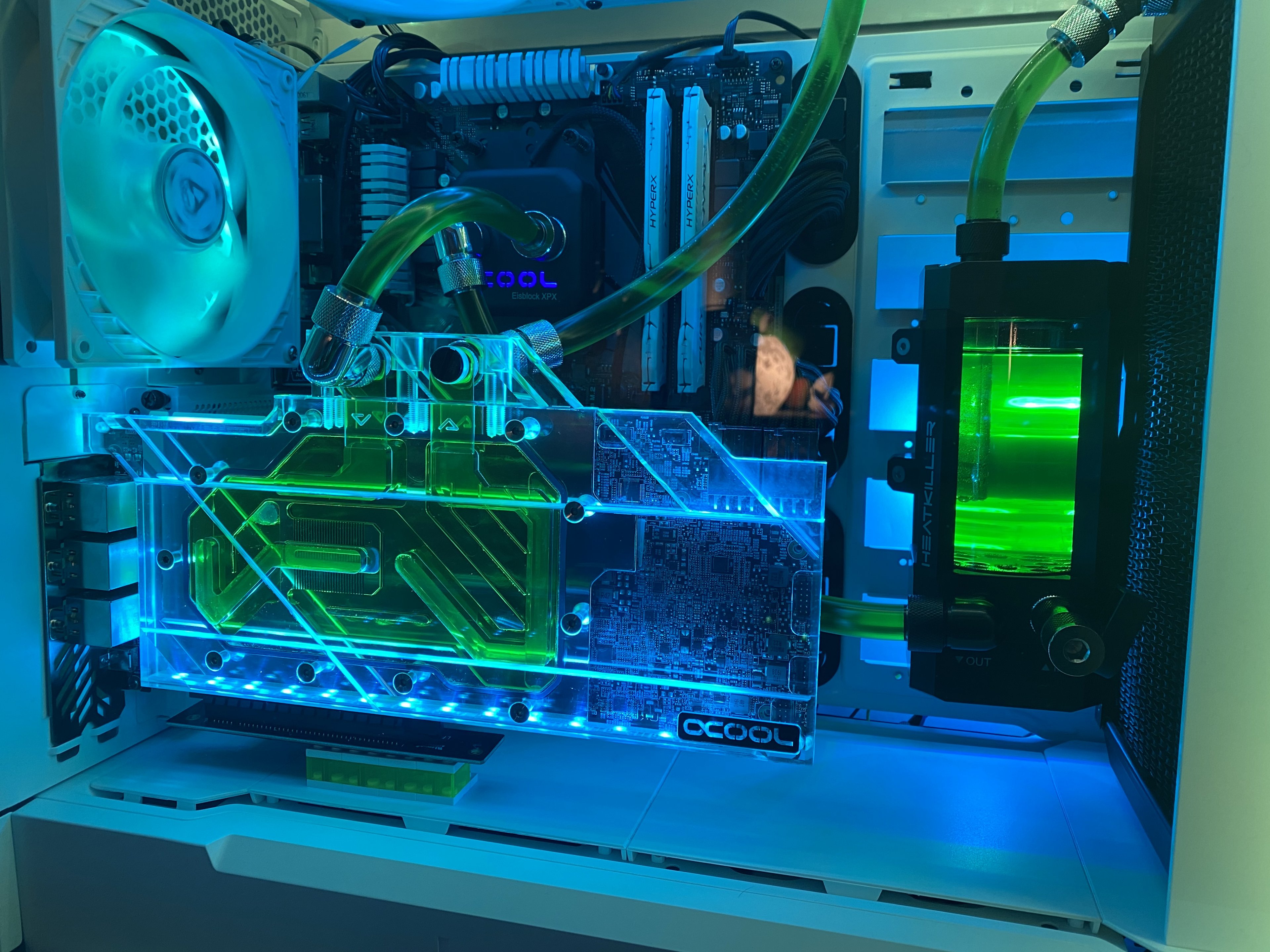

So.
Erstmal fertig.
die Qualität des Heatkillers ist wirklich sehr gut.
Schönes Teil.
etwas mehr Licht gibts jetzt auch :)
Tatsächlich muss ich zustimmen, doe Variante mit shoggy wäre besser. Aber so passt es erstmal.
Hauptsache ich bin die olle Eisstation los. Und endlich gibts nen drain Port :)
Reaktionen: _njm_

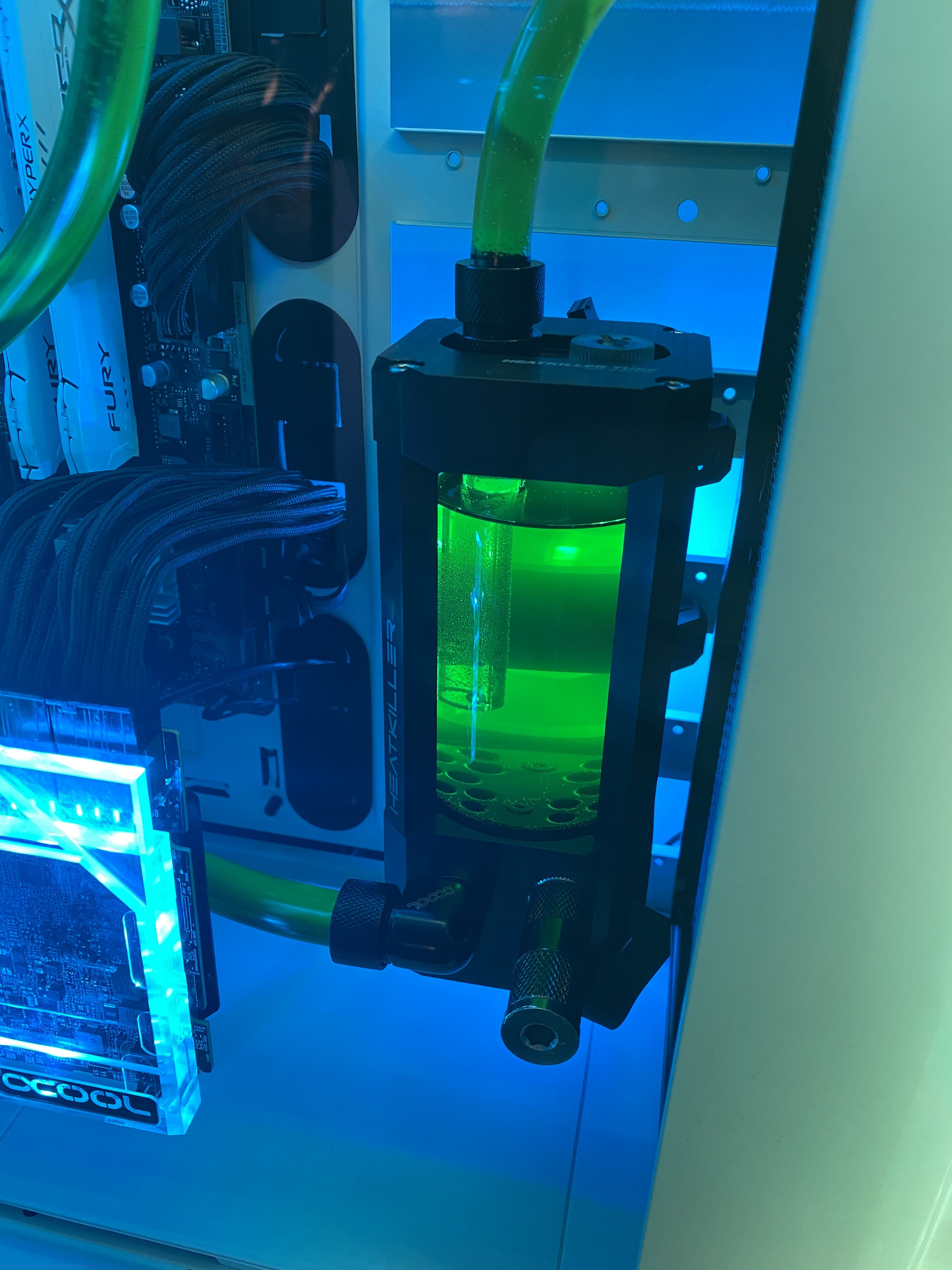

Sie gut aus! Wie hast Du den Heatkillertube jetzt festgemacht? Haben die Bohrungen für beide Schrauben gepasst oder hast du nur jeweils eine Schraube genutzt?
Reaktionen: minimii
Nein da fehlten zwei Millimeter in der breite.
Da ich gerne bastel, und es nicht unwahrscheinlich ist, dass es in einige Monaten ein Enthoo Pro oder 719 wird, wollte ich net bohren.
das Silent base 802 wird man gebraucht noch gut los :)
also nur zwei Schrauben auf der einen Seite...Pfusch am Bau: ein nicht sichtbarer Kabelbinder auf der anderen :D
Die „Gummi“ Abstandhalter haben ich auf der Seite ohne Schrauben dann einfach stecken lassen.
aber sitzt bombenfest.
Hab dann noch direkt dahinter nen led stripe angebracht.
Der von watercool war mir mit 12 Euro für 4 LEDs zu teuer :)
Tatsächlich habe ich heute nochmal getestet, mit verschiedenen Drehzahlen.
Vibrationen gibts keine. Trotzdem hört man die Pumpe nun mehr raus, als leises Summen.
liegt glaub daran. Das das ganze nun frei „hängt“ , die Eisstation stand auf dem Boden, so wurde das nochmal gedämpft.
aber trotzdem: der heatkiller ist einfach sexy :)
Irgendwann baue ich eh nochmal um...

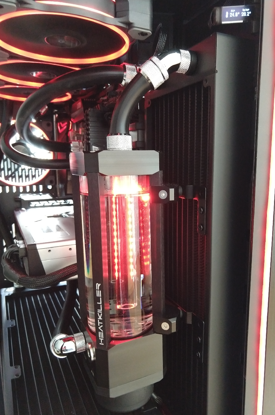

@_njm_ kannst du n bild posten wie es bei dir gelöst ist ?
Achja: O Ring für die Pumpe lag bei mir nicht bei ! Noch als Info :)
Reaktionen: _njm_

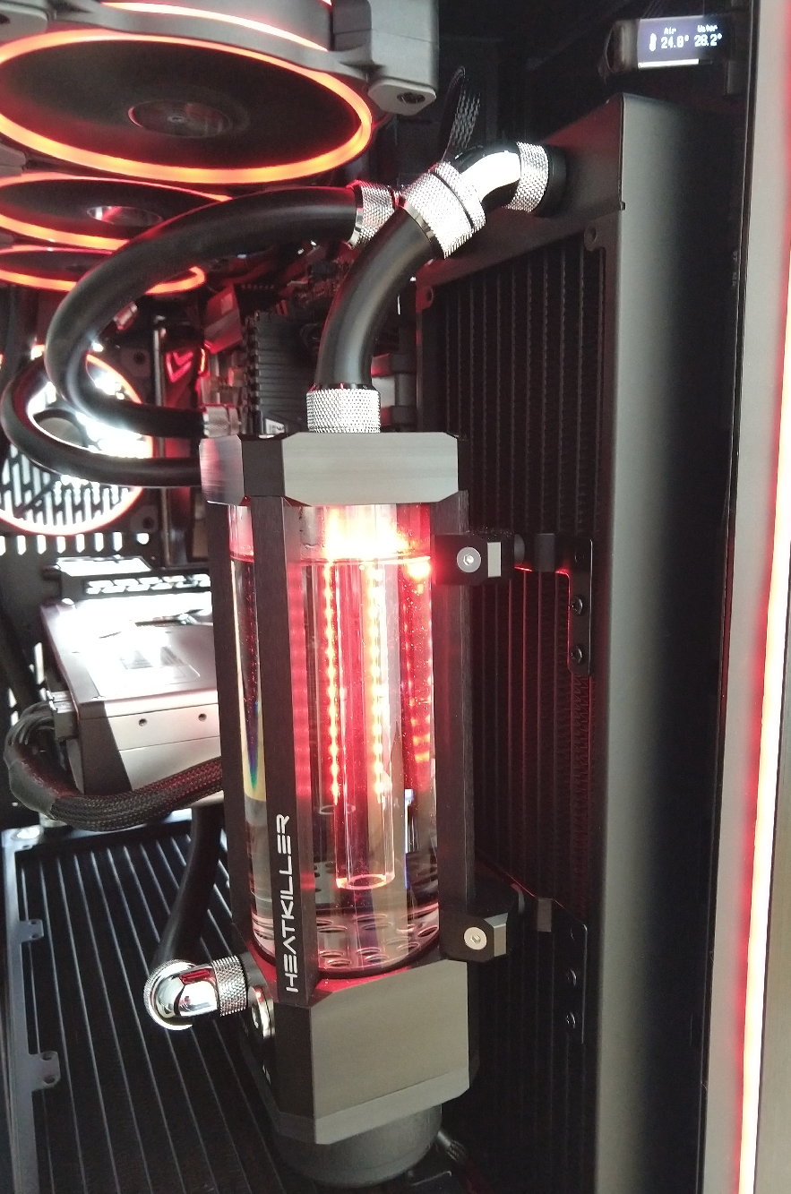

Wie es zuerst war kannst Du in meinem anderen Post sehen. Da hing der Heatkillertube aber schief weil die Halterungen zu nah beieinander waren: https://www.computerbase.de/forum/attachments/seitenansicht-png.1047872/ . Dann habe ich mir noch diesen Flex Adapter geholt. Damit hat es dann gepasst:
Jetzt fehlt nur noch der Wasserblock für die neue Grafikkarte und dann mache ich noch die Kabel hübsch :)
Reaktionen: minimii
Da kann ich mich mal selber aus dem anderen Thread zitieren :)

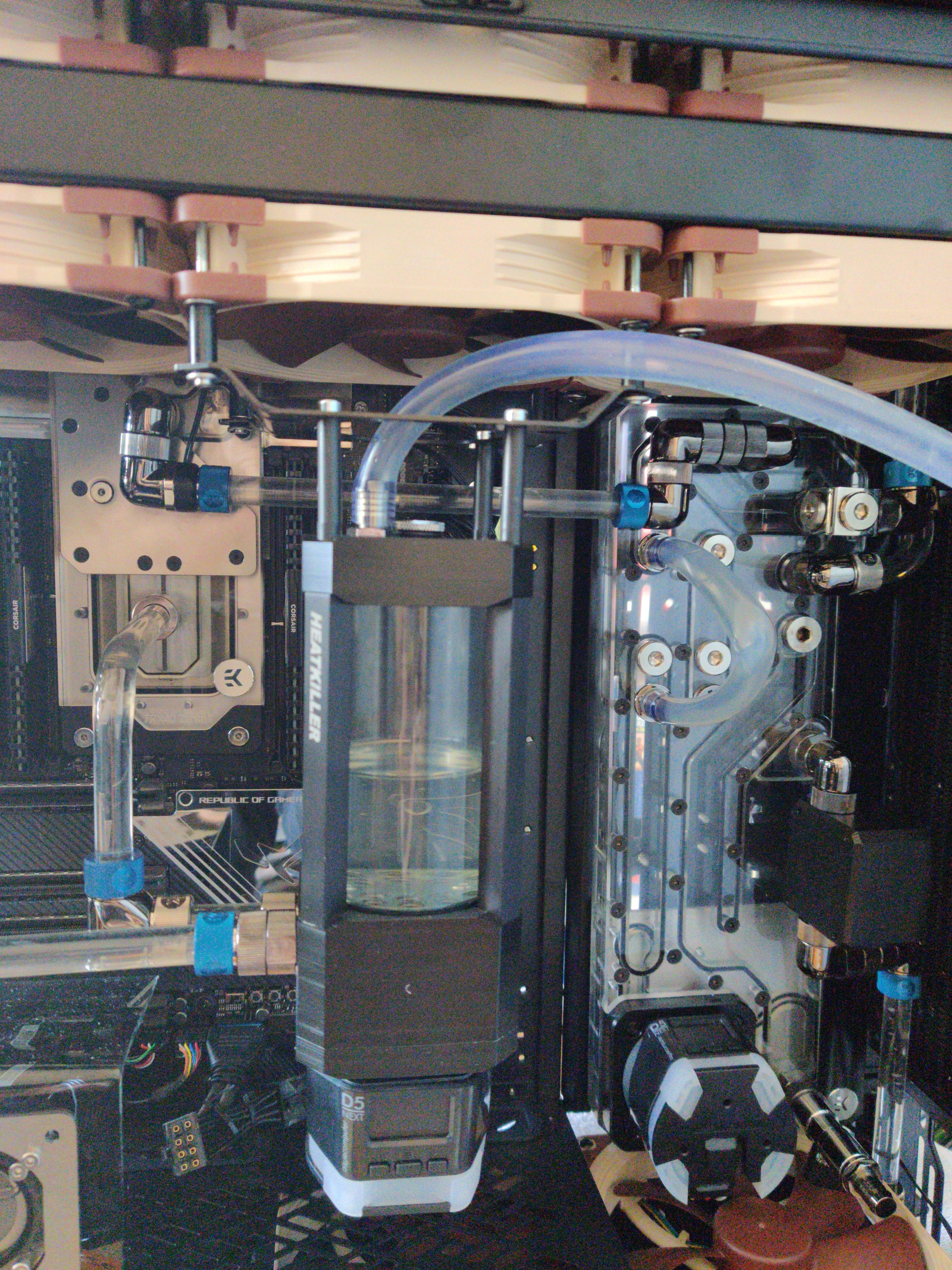

_njm_ schrieb:
:) Eigenbau. Ein Alphacool Temperatursensor angeschlossen an einen Arduinio nano in der Seitenkammer. Dazu noch ein Temperatursensor für die Luft und dann noch das Oled display. Zeigt bisher nur Wasser und Luft Temperatur an. Lüfterregelung hab ich noch nicht umgesetzt.
Bei meinem letzten Projekt bin ich aus Platznot zu einer oben am Radiatorlüfter hängenden Montage gezwungen gewesen, mit ein bisschen Tüfteln kein Problem. Stellt sich nun aber raus: Die Art der Montage ist nun "die leisteste Pumpe, die ich je hatte" ;-)
System ist derzeit im Umbau, weil es auf die neue Grafikkarte wartet, deswegen die Schläuche.
Reaktionen: _njm_
