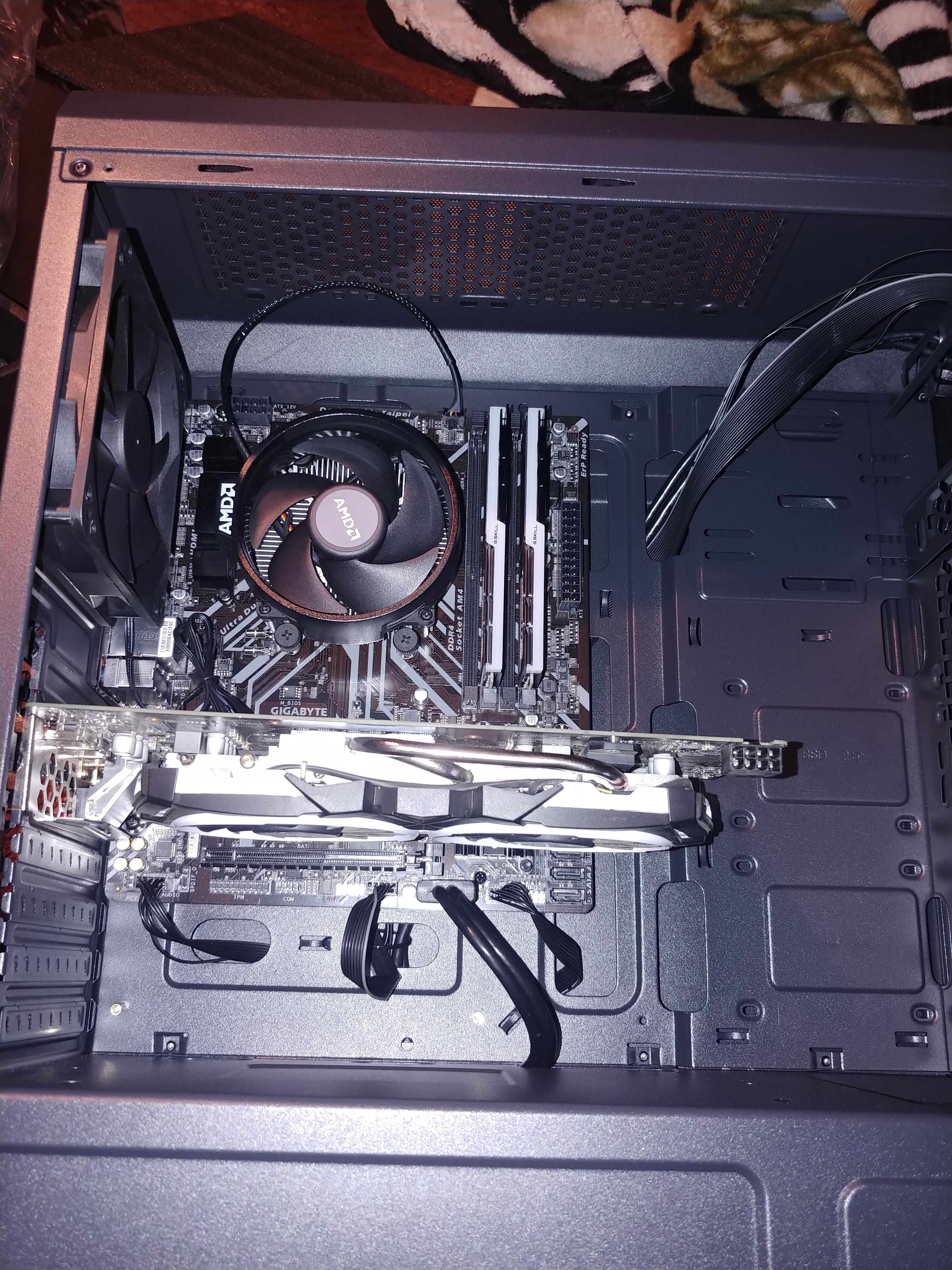

Gestern Abend wollte ich mir meinen ersten PC Zusammenbau dabei ist mir jedoch (glaube ich) ein riesiger Fehler unterlaufen.
Als Prozessor habe ich den ryzen 5 2600 und als Mainboard ein b450m von Gigabyte. Gestern hab ich also angefangen mit dem Zusammenbau und hab die CPU eingesetzt und anschließend den Boxer kühler draufgeschraubt. Allerdings merkte ich dann schnell das dieser sehr stark auf einen RAM riegel drückt weshalb ich dann den kühler wieder ausbauen wollte. Ich hab also diesen also wieder entschraubt und ihn abgehoben wudurch dann aber die CPU rausgerissen wurde und sehr stark am kühler festklebte. Nach einigen probieren hab ich die CPU dann doch abbekommen jetzt sind allerdings ein Stück vom heatspreader abgegangen (man sieht ein kleines Loch in der Folie auf der cpu) und die Pins wurden verbogen, hab dann alle wieder Grade gebogen und konnte die CPU zum glück wieder einsetzen, dann jedoch gemerkt das die CPU auch an der Seite etwas abgeschliffen wurde dadurch das ich den kühler zu fest draufgeschraub hab, hab jetzt aber einfach den kühler weniger stark draufgeschraubt so dass er diesmal nicht auf den RAM drückt und auch nicht auf die cpu, ich weiß ich hab eigentlich alles falschgemacht was man falsch machen kann :) aber würde mich trotzdem über eine Antwort von euch freuen ob ich jetzt irgendeinen Nachteil hab oder die CPU oder so jetzt kaputt ist

Wenn der PC läuft und die Temperaturen in Ordnung sind, Glück im Unglück gehabt.

Dein Fehler beim abnehmen des Kühlers war, das du vermutlich direkt nach oben gezogen hast. Durch die Wärmeleitpaste klebt der CPU leicht am Kühlkörper, durch ganz leichte Drehbewegungen löst er sich und bleibt im Sockel.

Also die besagte Folie sollte auf gar keinen Fall auf dem Heatspreader sein, warum war da überhaupt eine drauf? Prinzipiell sollte es nur HS, bisschen Wärmeleitpaste und dann Kühler geben.
Wenn der rechner bootet und normale Temperaturen hat ist alles in Ordnung.

Erstmal Respekt an dich, dass du (offensichtlich) ohne jegliche Vorkenntnisse den Zusammenbau angegangen bist. Tut mir leid für dich, dass du so viel Lehrgeld hast zahlen müssen. So wie du die Lage beschreibst, hast du dir wohl auch keine Videos oder Anleitungen zum Zusammenbau angesehen.
Das die Folie vom Kühler nach der Inbetriebnahme dazu geführt hat, dass die CPU und der Kühler aneinander kleben ist nicht verwunderlich, immerhin werden hier entsprechende Temperaturen erreicht und nicht umsonst sollte diese vor der Installation entfernt werden. Beim Versuch die Teile voneinander zu entfernen scheint ja dann aber einiges schief gelaufen zu sein.

Ist ja keine offene DIE - sondern einfach ein vernickeltes Stück Kupfer - da kannste auch mal was wegfeilen, wenn irgendwie eine kleine Ecke hochsteht und den Kühler hindert einen guten Kontakt zu haben.
Alles andere sollte durch Wärmeleitpaste aufgefüllt werden.

Beim abnehmen des Kühlers immer leicht drehen, damit du die CPU nicht ausm Sockel ziehst - ist wirklich etwas unschön gelöst.

Ich frag mich halt auch wieder Wraith Stealth auf den RAM drücken kann eigentlich ist da genug Platz.
Bild-Zitat: Reddit @ User 710comissioner
Amd Logo nach rechts gedreht und den ram in die linkeste Bank gedrückt.
Schon passts nicht. @TheTrapper
aber wenn man es so "falsch" einbaut, sollte man doch schon merken, das irgendwas nicht stimmen kann und man vielleicht eine andere richtung die bessere möglichkeit ist. ich mein, ich seh doch schon, das es mechanisch nicht passen kann
