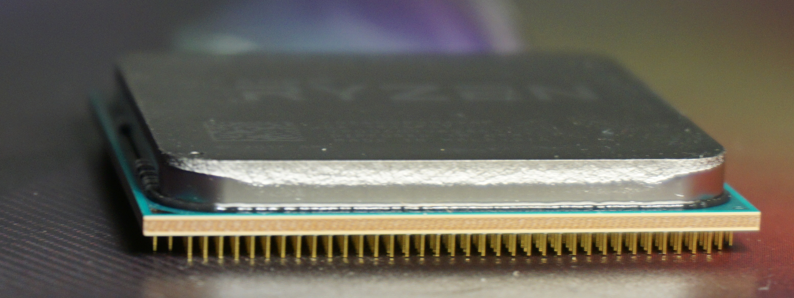

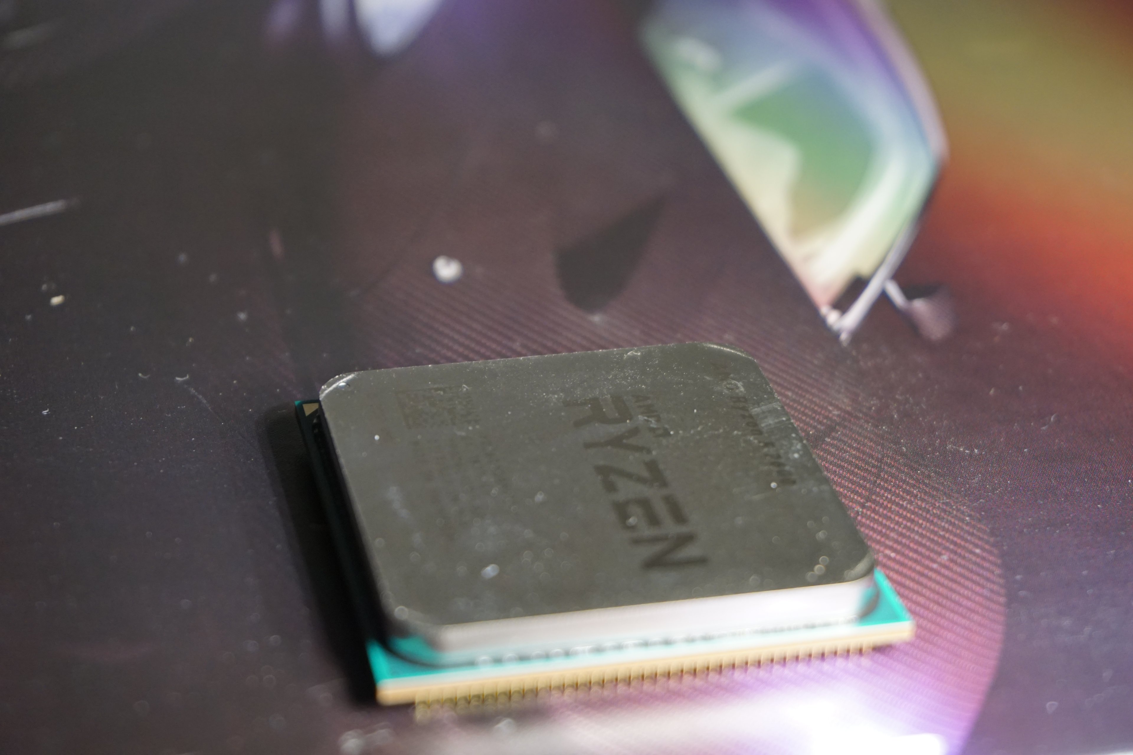

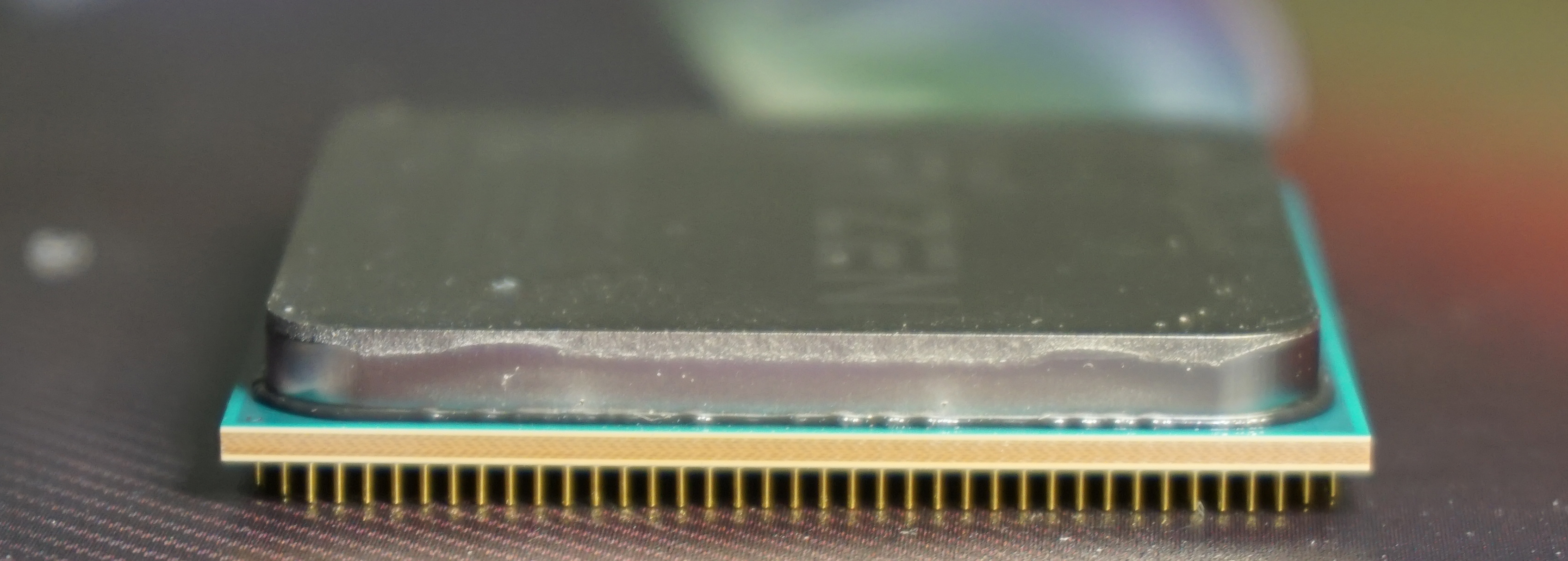

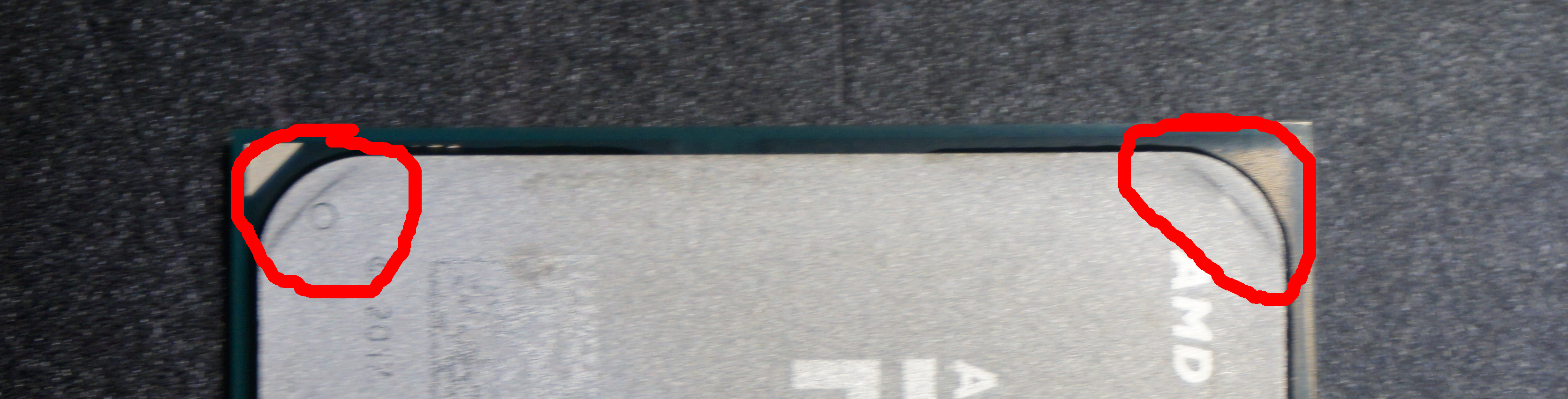

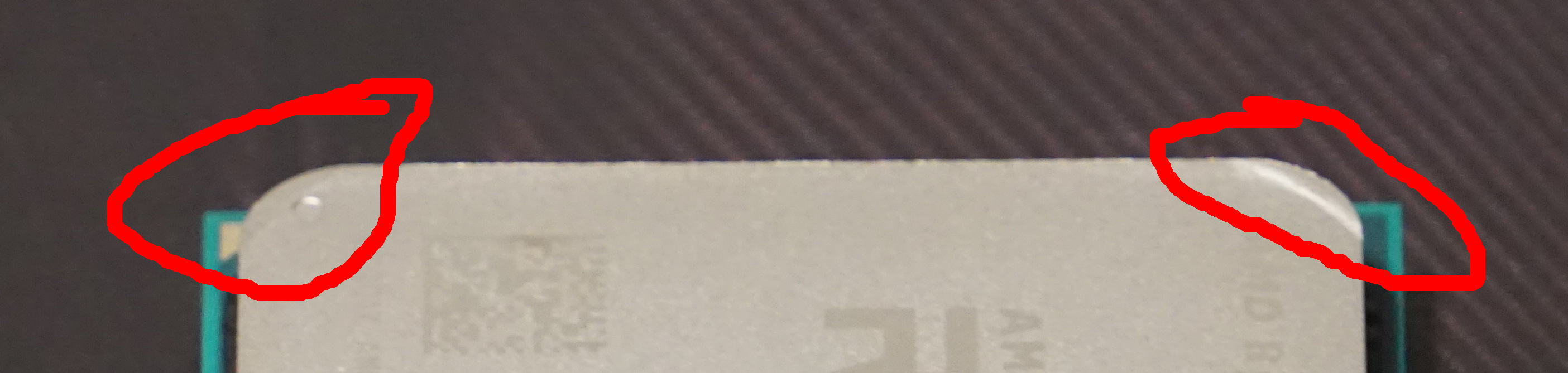

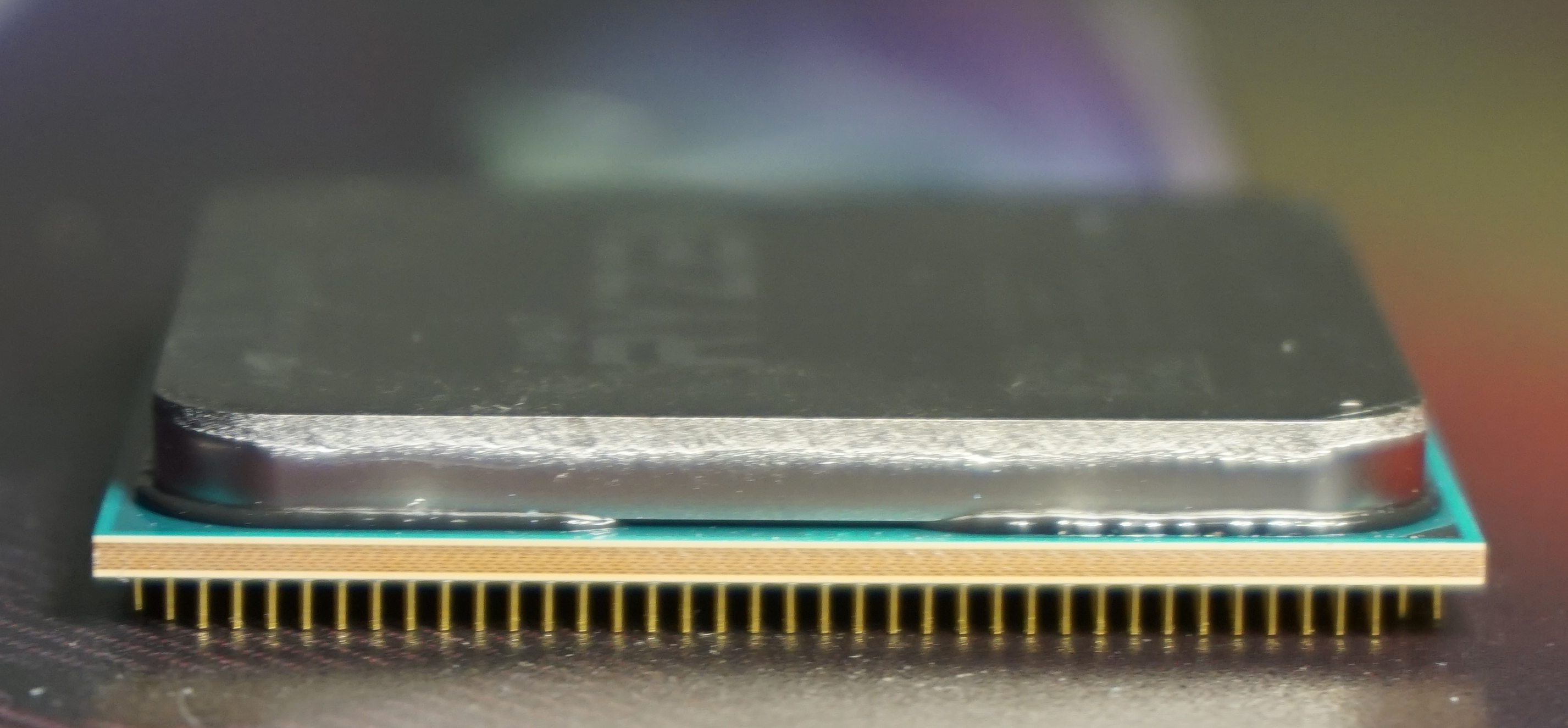

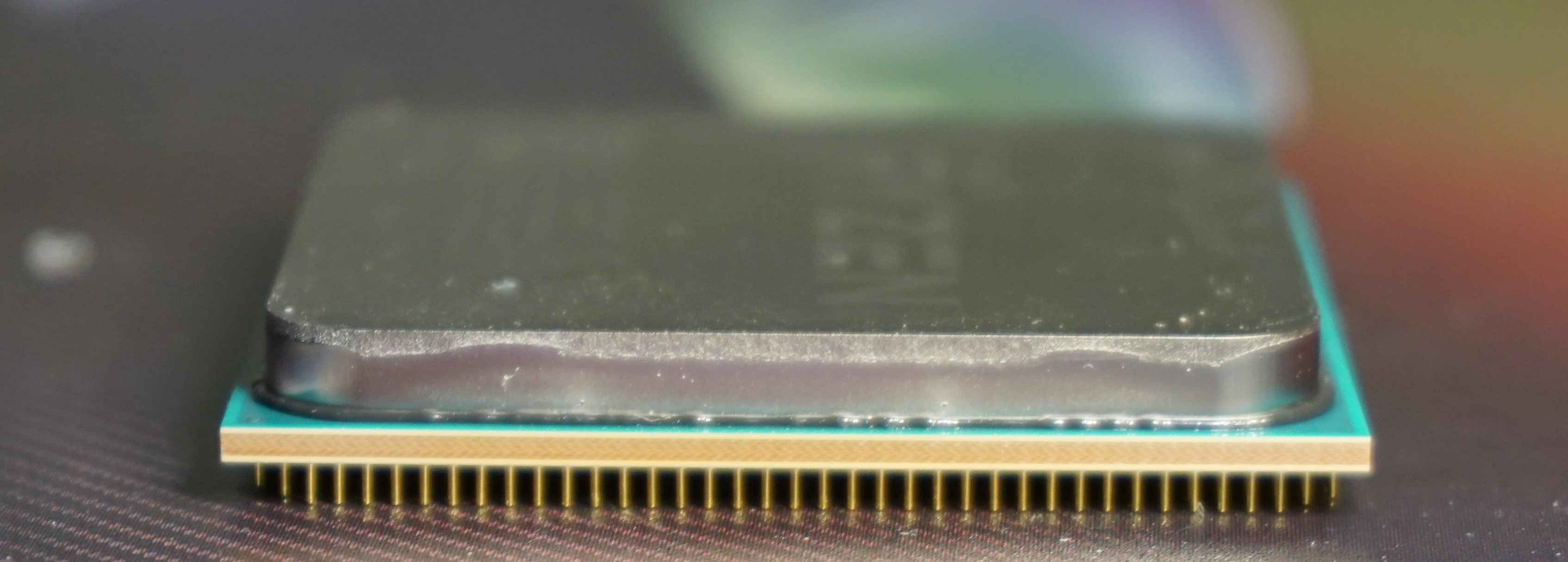

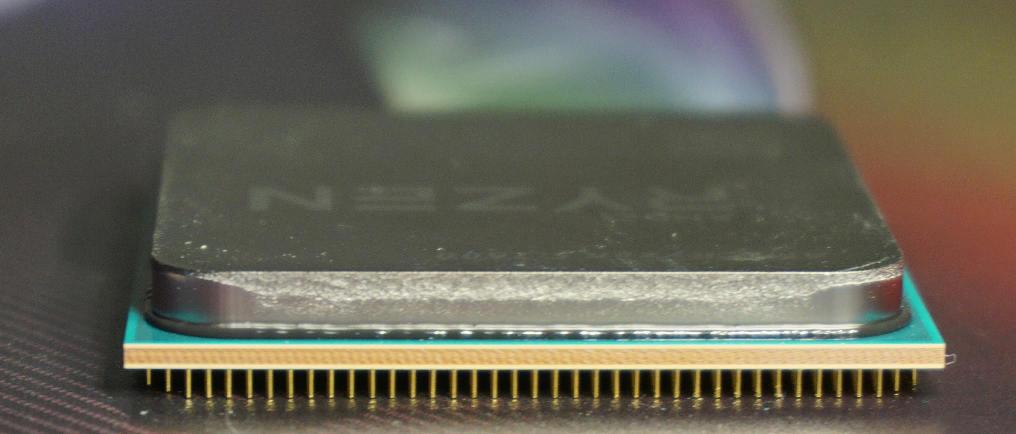

bei meinem Ryzen 5 2600 sieht der Heatspreader extrem beschädigt aus. Es ist Neuware von Alternate.
Auf der Oberseite sieht er an den Ecken etwas zerkratzt, bzw. fast schon eingerissen aus. An den Seiten sieht er aber komplett abgeschliffen (Kann ich nicht genau beschreiben, siehe Bilder) aus. Ich hatte noch keine CPU die so aus sah. Oder ist das normal?
Hat die CPU dadurch irgendwelche Nachteile (Wärmeübertragung)? Soll ich sie zurückschicken oder einfach so einbauen? Ich hatte meinen CPU Kühler (Grand Kama Cross 3) kurz auf die CPU gestellt (ohne Druck) um zu testen ob das BIOS schon kompatibel ist.
Können die "Schäden" an der Oberseite davon kommen?
Hier nochmal meine Kernfragen:
-> Hat die CPU dadurch irgendwelche Nachteile (Wärmeübertragung)?
-> Soll ich sie zurückschicken oder einfach so verwenden?
-> Können die "Schäden" an der Oberseite davon kommen? (CPU-Kühler unbefestigt auf die CPU gestellt)
Euch allen ein schönes Wochenende :D
OBEN 1.jpgSCHRÄG 1.JPGSCHRÄG 2.jpgSEITE 1.jpgSEITE 2.jpgSEITE 3.jpgSEITE 4.jpg
Die einzige wichtige Frage ist doch ob er geht oder nicht?
Alles andere ist Wurst.

Also den PC bau ich morgen. Ins BIOS bootet er ^^
Dann behalt ich ihn, wenn keine unerklärlichen Probleme auftreten. Hätte jemand eine Ahnung vorher so etwas kommen kann?
Die Headspreader werden gestanzt. Da hat sich ein vllt nicht ganz so schönes Modell durch den QC geschummelt, beeinträchtigt aber nicht die Funktion.

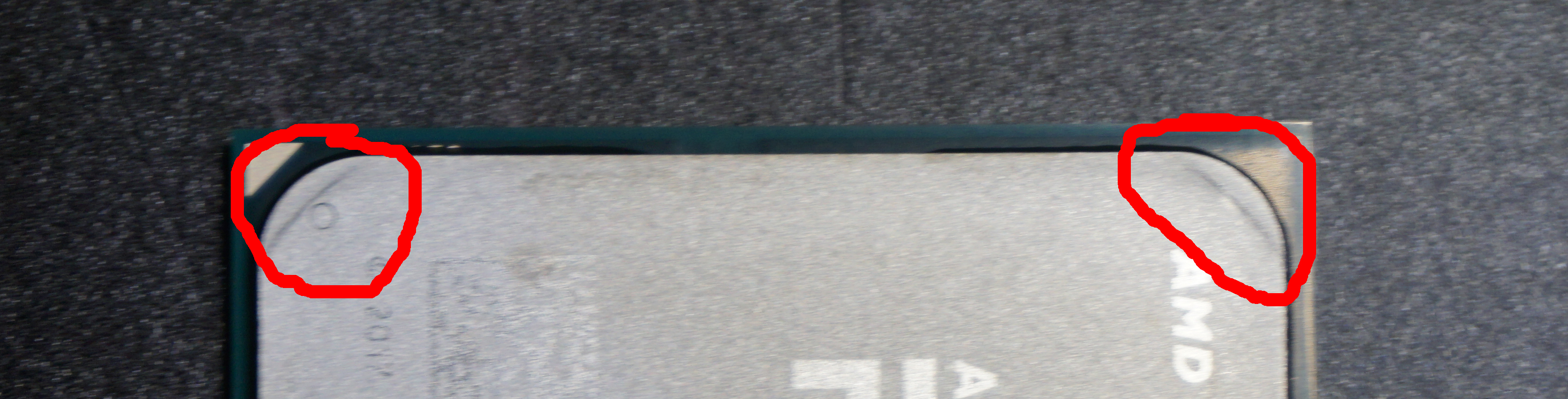

Die Ecken sind bei allen AM4-Prozessoren abgeflacht. Das sorgt dafür dass man den Kühler leichter lösen kann, wenn er aufgrund von Wärmeleitpaste auf der CPU pappt. Durch den Spalt an den Seiten kann dann Luft eindringen. Da die AM4-Prozessoren physisch nur durch die Pins im Sockel gehalten werden rupft man sie sonst gerne mal mit dem Kühler vom Board. Das soll dadurch verhindert werden.

ICH würde den zurück schicken! Kann mir nicht helfen, aber das sieht aus als hätte Jemand, der sich nicht gut damit auskennt, versucht den zu köpfen. Wenn das der Fall sein sollte sind dabei vermutlich ziemliche Spannungen aufgetreten.... Bei mir wäre der wie gesagt morgen in der Post.
Und bezgl. meiner Vorredner, hattet ihr schon mal nen Ryzen in der Hand ? Macht nämlich nicht den Eindruck .... das einzige was bei den Heatspreadern nicht eben ist ist ein kleiner Kreis in einer Ecke der vermutlich zur Orientierung der CPU dient.

QUATSCH!
Die CPU schaut normal aus nur die schrammen an der Seite sind etwas viel aber mit Köpfen hat das absolut gar nichts zu tun. Dafür müsste erst mal der Kleber weg und dann muss die CPU erhitzt werden.
Reaktionen: Pulsar77
Wie schon gesagt wurde die Ecken abgeflacht ist normal.
Die Seiten sehen nicht schön aus, aber ich denke auch da ist einfach einer durch die QS gerutscht der normal vielleicht aussortiert worden wäre. Dürfte an der Funktion aber nichts machen. Und nach User Beschädigung sieht da nix aus.
Insofern wenn du damit leben kannst, einbauen, testen und vermutlich freuen.
Wenn du nicht damit leben kannst (persönliche Entscheidung) dann halt zurück.
Reaktionen: Pulsar77 und Top55

Und nochmal die Ecken bei den Ryzen CPUs sind NICHT abgeflacht! Zumindest nicht bei meinem Ryzen 1700, einem 2200G und einem 2600X ..............
Sieht aus wie eine Tray-Version, also die Version ohne Karton/Kühler.
Das sind gerne mal Wander-CPU's.
Gut möglich das die schon benutzt wurde.
Reaktionen: MP42, Pulsar77 und estros

Die CPU ist völlig normal, selbst mein erster Athlon64 sah so ähnlich aus.
Reaktionen: moinsen128, Pulsar77 und Top55
Nochmal danke an alle. Wusste nicht genau das das immer so (oder so ähnlich) aussieht.
Ist mir wohl beim ersten Ryzen den ich in der Hand hatte (R5 1400) vor einem Jahr nicht aufgefallen, oder es war eben nicht so extrem ausgeprägt.
Solang er funktioniert wie er soll stört mich das auch nicht großartig :D

Wie schon von mir beschrieben, das mit den Ecken hat einen technisch sinnvollen Hintergrund.
vllt hast du die 3 CPUs nicht genau genug angeschaut?
