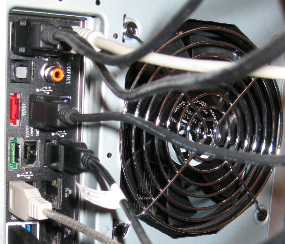

ich hab bei meinem alten chieftec das gitter in einem kleinen moddinganfall mit zange und dremel entfernt und durch ein 120er-chrom-grill ersetzt :D
ging wunderbar, sieht schick aus, behindert den luftstrom weniger, ich würds wieder machen (und werds bei meinem neuen gehäuse wohl auch früher oder später machen, es ist halt noch *neu*) :D
und luft hats da rausgeschoben...gradeaus einen halben meter weit, ohne das ein unterschied zu abgeschalteter gehäuselüftung zu hören gewesen wäre - das alte, wenn auch großzügige, bienenwabengitter hat den luftstrom deutlich mehr zerstreut
