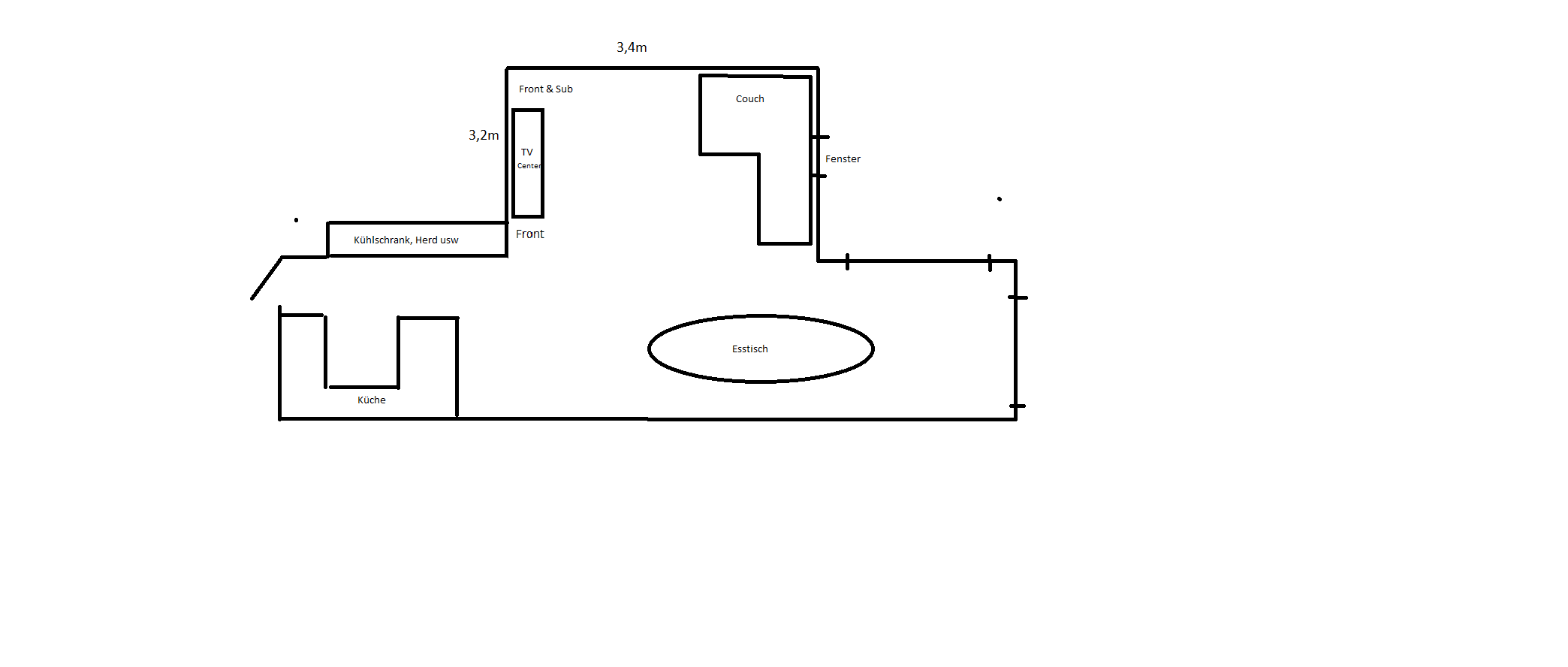

nach einem Umzug stellt sich nun die Frage, wie ich mein altes 5.1 Setup einbinden kann und ob es sich noch lohnt das maximale rauszuholen. Falls nicht überlegen wir mit der Umstellung auf die Sony Bar 9 oder das Theatre Quad. Erwische mich halt selbst das ich bei Filmen dann immer wieder am AVR rumspiele wegen dem Sound.
Wir schauen auch nur noch über Streaming und da kann der AVR mit 5.1 aufgrund der Soundqualität sein volles Potential nicht mehr ausschöpfen.
Aktuell steht nur der Center mit den 2 Fronts. Die Rears Q4 Meta sind relativ flach und kann ich nur direkt hinter der Couch an der Wand befestigen.
Daher jetzt auch die Frage der Umstellung da man ein richtiges 5.1 Setup nicht mehr aufstellen kann. Die Couch weiter nach vorne schieben ist leider nicht möglich.
Wir wollen einfach nur noch ein bisschen mit guten Surround Sound unterhalten werden. Was würdet Ihr raten bzw. empfehlen.
Vernünftiges Stereodreieck mit guten Regallautsprecher.
Würde bei dem Raumkonzept erst gar nicht versuchen Mehrkanal zu stellen.

Was wäre für dich "richtiges 5.1 Setup"?
Du kannst die zwei Boxen hinten über Kopfhöhe jeweils möglichst weit außen anbringen und zueinander ausrichten. So habe ich das bei mir auch. Dann kann jeder überall auf der Couch die Effekte hören und kein Kopf schattet etwas ab.
Ich wüsste nicht, was bei dem Raum gegen 5.1 spricht.

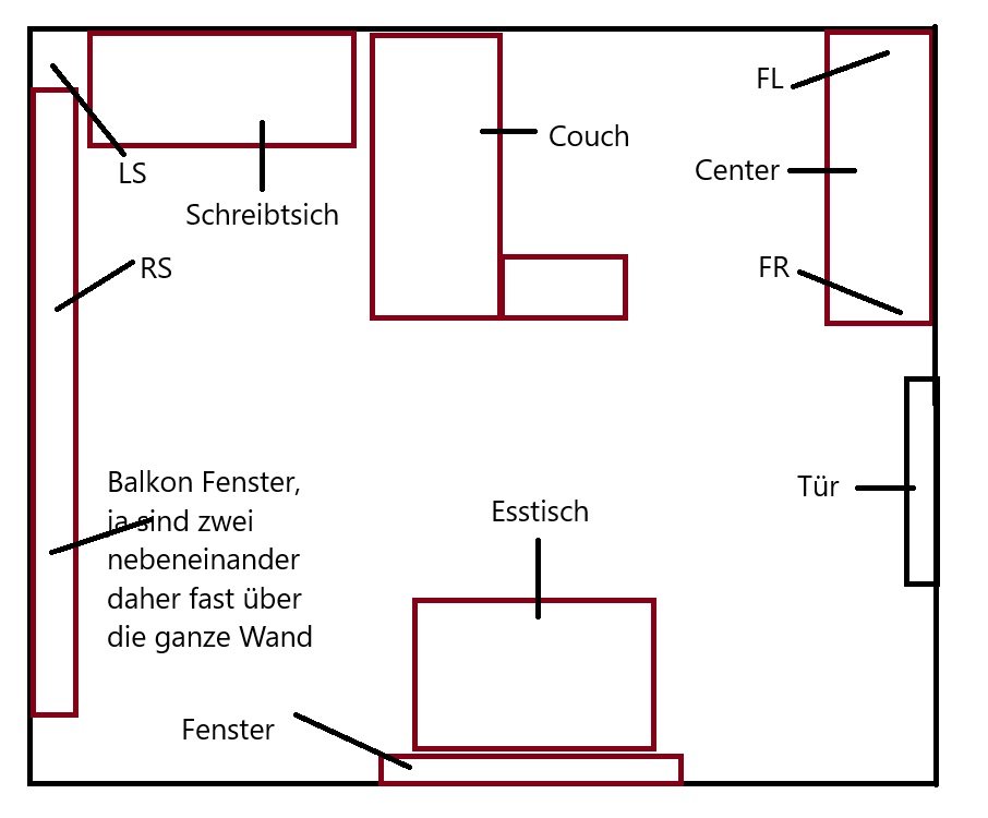

Genauso hab ich es auch, die hinteren über Kopfhöhe zwangsweise. Nur das meine Couch Raum abhängig links mittig im Raum steht.
Der Raum ist sehr groß, meine größte Problematik ist das eine Wand fast nur aus Balkon Fenstern besteht (2x2 doppelt).
Deine Couch steht ja fast komplett hinten, also würde ich sie entweder vorschieben, oder aber die hinteren Lautsprecher einfach leiser stellen bzw auspegeln bis das Klangbild für dich passt.

Meinte mit richtigen 5.1, da die Rears halt direkt an der Wand sind und dahinter sofort die Couch kommt. Normalerweise benötigt man noch mehr Abstand. Ich könnte sie halt links und rechts an der Wand hinter der Couch dran bringen mit großen Abstand soweit es dann geht.

ganz vielen Lautsprechern probiert, die man nicht so stellen kann wie sie stehen müssten, damit es richtig klingt.
Dafür haben AVR ja Einmessungen, auch die DSP der AVRs könne hier helfen.
Ob Soundbar oder AVR - gibt keine Lösung!
Entweder des 5.1 nehmen und einmessen oder eben Soundbar, aber bei dem Raum wird das wenig bringen!
Des 5.1 mit kleinen Boxen nehmen und dann einmessen, Happy sein.
