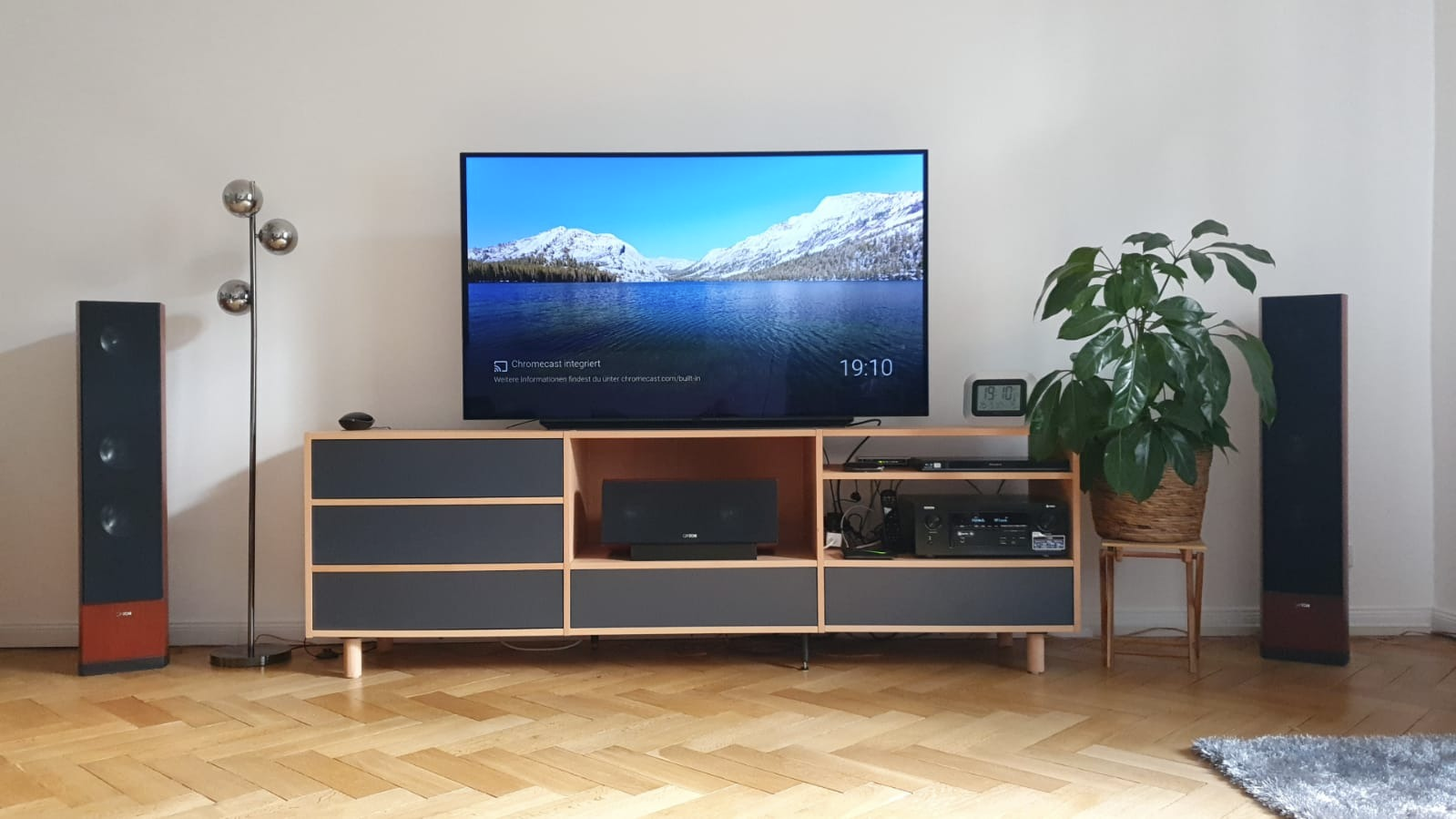

Ist Käse. Du hast vielfach ein Mißverhältnis von Sprache zu Umgebungssound, deshalb ist bei mir der Sound im Center +3,5-6 dB mehr, damit man die Unterhaltungen besser versteht.
Meine allerliebste Frau hat sogar meinen Center und den Reciever in das neue (übrigens konfigurierbare) Regal mit eingeplant.

Schau Dir mal das dazugefügte Regal an.
cmd2012 schrieb:
@calippo Ja, das ist mit der holden Maid so vereinbar : )
Und das Regal hat Frau alleine entschieden. 🤗 Nur der Center und der Receiver mußten reinpassen.
Die Wand hinten am Receiver haben wir noch, hier bin ich noch am Überlegen, die Kabel zu verdecken, oder wegen Luft es doch offen zu lassen. Sieht auf alle Fälle viel besser aus als vorher mit dem Rack und den sichtbaren losen Kabel bzgl. WAF.

https://i.otto.de/i/otto/18223368?h=520&w=551&sm=clamp Dieser Schrank ist es. Center obendrüber habe ich überlegt, könnte sich beissen mit den Regalen darüber.
Das sieht doch gut aus, dann machst Du unter dem Fernseher wenigstens einen flachen Center hin. ;)
