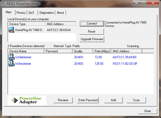

3 PCs und 6 Phone gleichzeitig benutzt werden, von 1 Person, alle Achtung, aber dann hängt Dein Netz im Wlan sowieso beim Streamen. Glaub mir, das ich seit 2 Jahren eine eierlegende Wollmilchsau-Lösung dafür suche, ich habe 12 Zimmer, 4x 8 Port Gigabit Switche, 3 Powerline Adapter, 2 Wlanrouter und reichlich PCs, Smartphones, TVs, Wlankameras und Notebooks im Haus, da stossen sogar die 500er Gigabit Powerlan Adapter an ihre Grenzen und dann werden nicht mal Filme geschaut. Auf dem Bild siehst Du wie die sich verbunden haben, das sind "500er Gigabit Lan Adapter" und keine 200er, angeschlossen am Gigabit Router.
