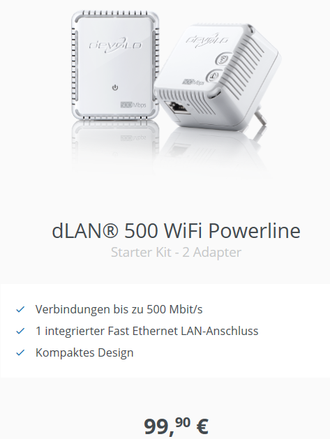

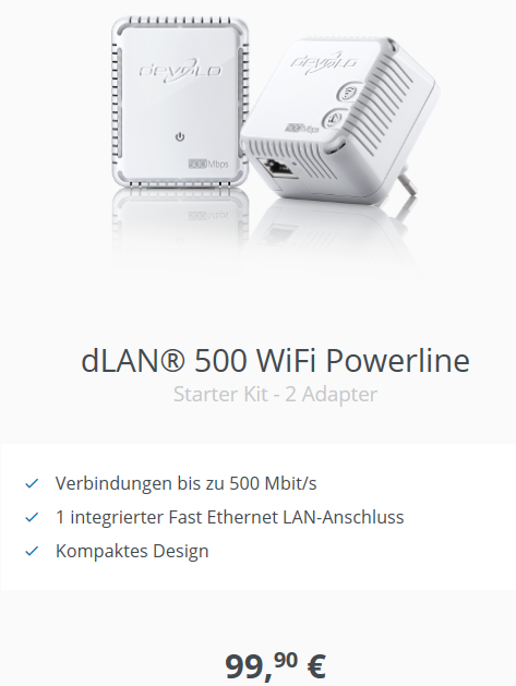

ich hab das für mobile Geräte so gelöst (Router im Keller)
