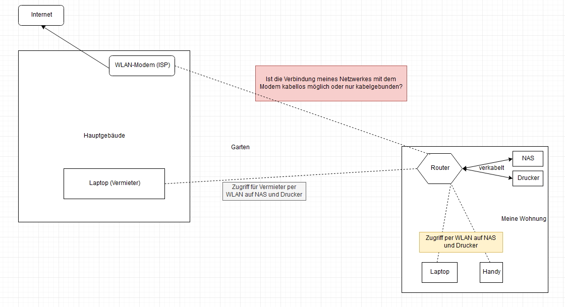

Ich möchte aber gerade die Verkabelung zwischen dem WLAN-Modem des Vermieters und meinem Netzwerk (Router/Access Point/...) vorerst vermeiden.
@Digi Quichotte
Das Verhältnis ist tatsächlich freundschaftlich und vertrauensvoll. Der Zugriff der Vermieter soll nur auf einen bestimmten Ordner zwecks verschlüsseltem Backup erfolgen. Dass ein Kabel immer schneller und sicherer ist als WLAN ist mir klar, aber diese Lösung könnte voraussichtlich erst Mitte nächsten Jahres realisiert werden. Bis dahin bräuchte ich zumindest eine Notlösung.

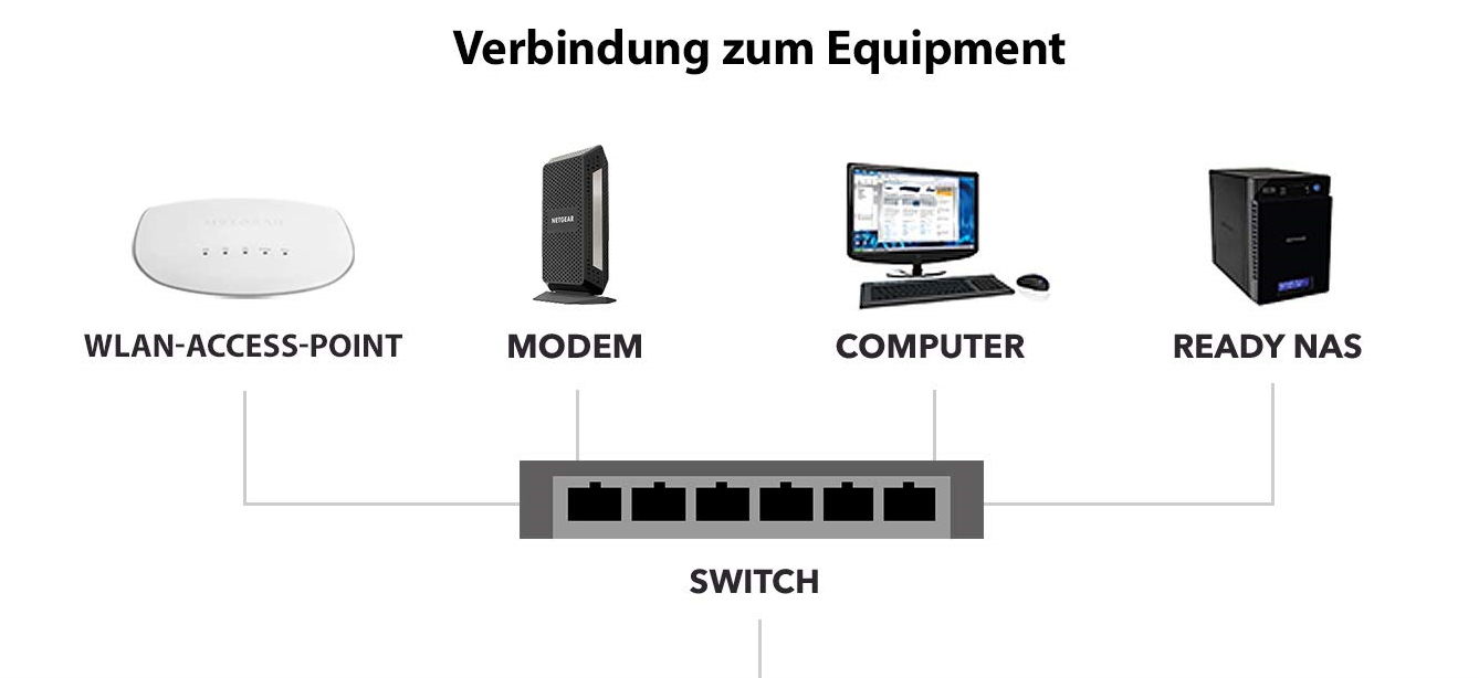

Davon ausgehend daß Du sagtest der WLAN Empfang wäre überall gut, sehe ich kein Bedarf an weiteren Funkkomponenten. Das was Du als WLAN Modem in deiner Skizze beschreibst ist streng genommen ein Router. An den Switches werden nur die Geräte mit LAN-Buchse angeschlossen, auch beim Laptop deines Vermieters z.B., sofern es ausschließlich lokal genutzt wird, wäre es ratsamer per Kabel zu verbinden. Lediglich reine WLAN Geräte wie Handys sollte man darüber nutzen. Alles andere übers Kabel. Bei Geräten mit Mischnutzung (lokal/mobil) ist es natürlich Abwägungssache.
Ein Switch stellt kein neues Netzwerk her, sondern er erweitert ein bestehendes um Kabel-/Glasfaser-Anschlüsse.

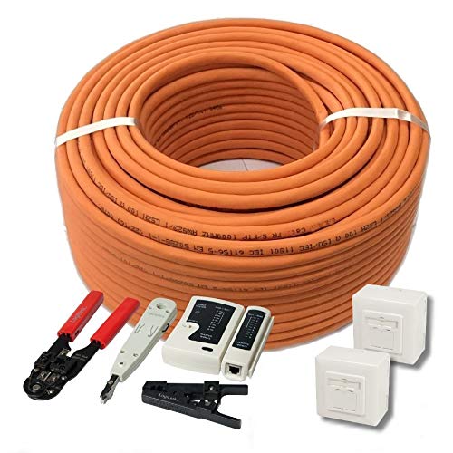

Will man das "vernünftig" machen, dann braucht man dazu ein entsprechendes Cat7 Verlegekabel, und an beiden Enden eine Cat 6a Steckdose mit 1000MHz. Das ist viel, viel mehr als Du jetzt brauchst, sprich es erfüllt alle Anforderungen an 10Gig-Lan, kostet vielleicht auch 50% mehr, aber Du hast die Sicherheit daß Du die nächsten mindestens 10-20 Jahre nichts anderes brauchen wirst.
Als Beispiel wäre hier ein Angebot eines Komplettsets was Du benötigen würdest:
Zugegeben, das allererste Mal so eine Dose zu verlegen ist schon eine defizile Sache. Aber es gibt dutzende zum Teil sehr gute Anleitungen im Internet/Youtube, die das sehr gut und anschaulich erklären.
Tipp aus der Praxis: Wenn man dafür nicht die passende Geduld oder Fingerfertigkeit mitbringt, überläßt man das seiner Frau. Die läßt einen ja auch immer die schweren Sachen schleppen, oder?

also, wenn ich das verstehe.... du verbindest dich mit einem router per Wlan an den router des Vermieters...
und du möchtest, das der Vermieter Zugang zu deinem Netzwerk hat. korrekt?
falls ja: konfiguriere deinen router ins gleiche Subnetz wie der vermieter, und lass den router des Vermieters das dhcp tätigen (automatische ip Vergabe). so hat der Vermieter z.b. 192.168.1.1 als router, dein router 192.168.1.2, der lappi des Vermieters 192.168.1.10, dein pc 192.168.1.20, der drucker 192.168.1.21, das nas 192.168.1.22 (das wäre bei statischer ip, also selber eingestellt. Nachteil... dein Vermieter hat Zugriff auf alle Geräte von dir, und du hast Zugriff auf alle Geräte des Vermieters.
falls nur Nas und Drucker für den Vermieter sichtbar sein soll, geht das nur über den gastmodus deines Routers, falls der sowas hat und der Vermieter muss sich in dein Wlan einloggen.
es würde auch ohne gast-modus gehen, ist aber ziemlich kompliziert und nicht mit jedem Router machbar.

Vielen Dank für deine Geduld und deine ausführliche, lustige Antwort. Jetzt habe ich verstanden.
Wie schon geschrieben, kann eine verkabelte Lösung frühestens in 6-7 Monaten realisiert werden. Ich bin dzt. nicht vor Ort und wenn ich wieder dort bin, sind die Eigentümer für eine Weile verreist. Weil deren Router ausreichend LAN-Anschlüsse hat, könnten wir eventuell auf den Switch in Ihrem Haus verzichten. Für meine Wohnung hätte ich einen Netgear GS608 v3 übrig. Also würden sich die Kosten auf die Verkabelung und die Dose reduzieren.
Bis wir alle wieder vor Ort sind und das Projekt "Verkabelung" angehen können, werde ich wohl einen Router anschaffen (müssen). Für den findet sich später sicher ein Abnehmer.
