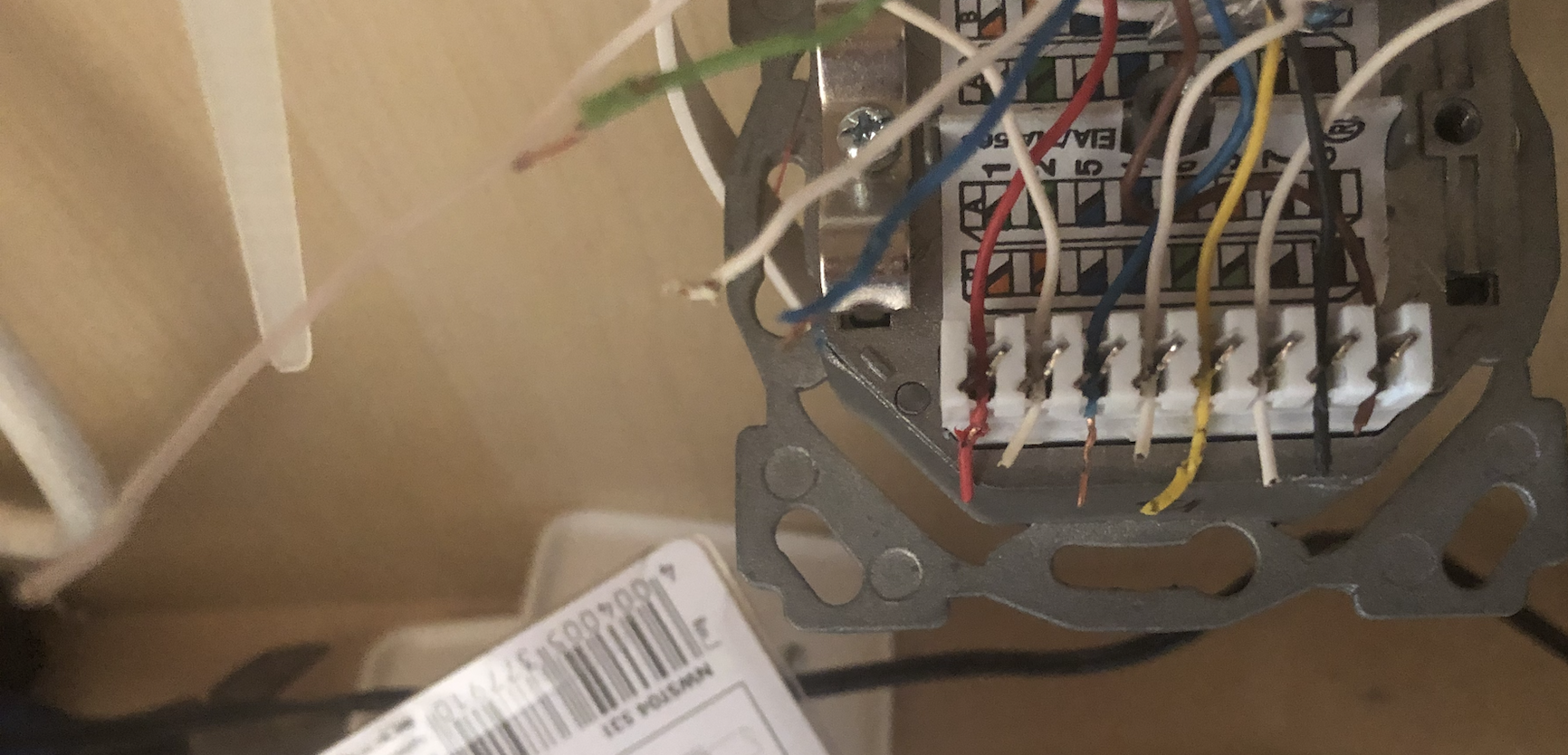

1) Im DG ist eine Cat. 6a Dose so angebunden

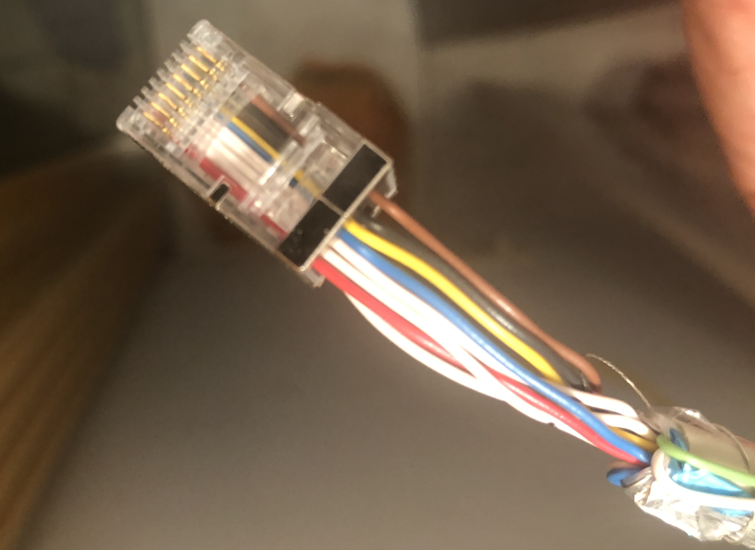

2) Im Keller (wo VDSL 250 voll anliegt) habe ich mit dem Testgerät die jeweiligen Adern zuordnen können und dementsprechend gekrimpt
Mit dem Testgerät werden an beiden Enden jeweils die richtige (ob es wirklich richtig ist?) Belegung signalisiert. Normal müsste ich jede Ader getroffen und richtig belegt haben. Hab mal zum Test die Belegung zweier weisser vertauscht, da hat auch das Testgerät gezeigt, dass da was nicht stimmt.
Was sagt ihr?
Die Dose sieht schrecklich aus.
Edit: Der Tester kann dir nur mitteilen, ob Punkt A mit Punkt A verbunden ist, nicht ob Leitung A auch im Kabelbündel A liegt oder aus C stammt und mit der falschen Ader verdrillt ist. Das kannst nur du beim Kabel sehen, das sieht man leider auf den Fotos nicht. Und nach dem Verdrillungsproblem kommen dann die Elektrischen und Frequenzabhängigen Eigenschaften des Kabels.
Um jetzt also die Rate zu stabilisieren/erhöhen, musst du Prüfen, ob die Aderpaare an den richtigen Kontakten liegen. Ich drücke die Daumen!
