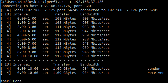

Ich hatte nun nochmal die Gelegenheit mit zwei vernünftigen Intel NIC's zu testen. Und siehe da, hier werden mit IPerf 3 934 MBit/s erreicht.
PoE funktioniert ebenfalls!
Ich hatte nun IPerf mal eine Stunde laufen, weder seitens des Switches noch der Windows Clients gibt es Paketfehler zu vermerken und es gibt keinerlei Abbrüche o.Ä.
Einzig die Latenzen sind beim letzten Test etwas angestiegen, was aber daran liegt, dass nun das Limit der 1 GBit/s fast erreicht ist.
Im Endeffekt kann ich hier also keinen Unterschied zu einer sauberen Cat5E Verkabelung erkennen. :D
