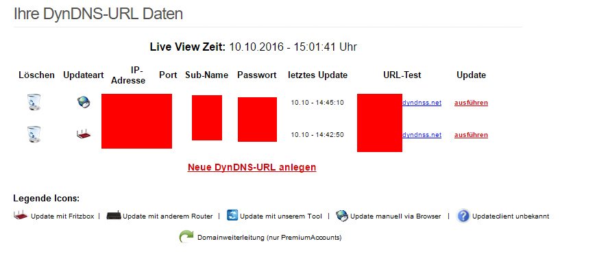

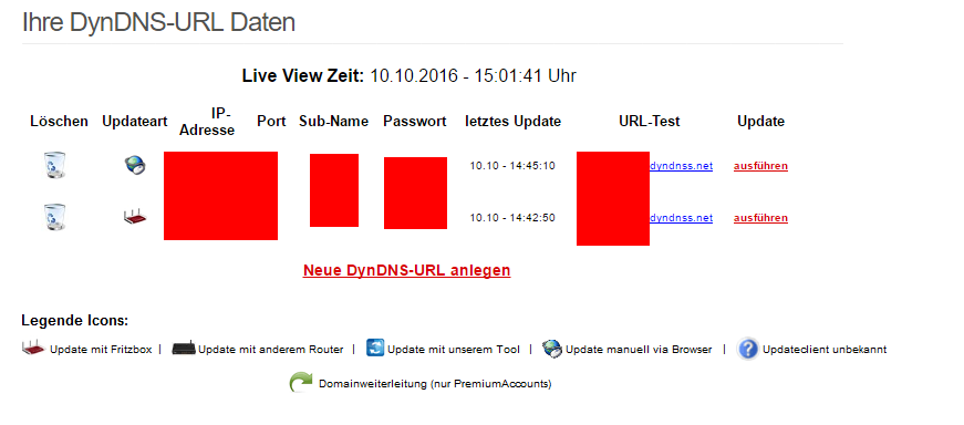

Kann es sein das es noch nicht funktioniert weil bei einer der DynDNS noch nicht die Fritzbox steht?
Hier im Bild:
Also unter Updateart.
ja kann sein. kann aber auch die ds-lite problematik sein, falls einer der fritzboxen ein kabelanschluss hat.
Ja das wäre mein nächster Ansatzpunkt. Die 2te Box hat dieses DSL Light bzw ist ein Kabelanschluss.
Gibt es dafür Lösungen oder ist das quasi das Ende für mich? :D

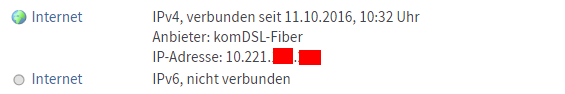

Ich habe inzwischen auch festgestellt dass es sich wohl auch um eine IPv4 Adresse im privaten Bereich handelt und keine öffentliche.
Die IP Adresse ist 10.221.XXX.XXX und laut der AVM Definition somit keine öffentliche und damit habe ich wohl erstmal sowieso keine Chance?

Woran erkenne ich denn ob das wirklich eine öffentliche IP ist?
Ich probiere nachher nochmal rum.
10.x.x.x ist keine öffentliche IP. Das ist eine private IP wie alle IPs in diesen reservierten Bereichen:
10.0.0.0 - 10.255.255.255
172.16.0.0 - 172.31.255.255
192.168.0.0 - 192.168.255.255
Ist das die IP, die bei der DSL-Box angezeigt wird? Was siehst du, wenn du zB auf ping.eu gehst?
