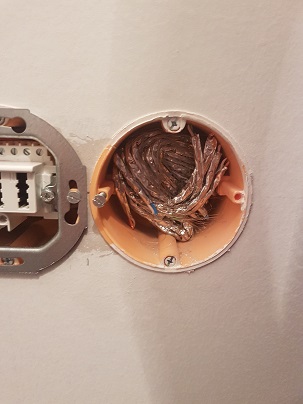

Mach mal die Dosen auf und mach Fotos von den Innereien (ohne die Adern zu lösen). Ich habe da so einen Verdacht...

Tja, die Frage hat sich wohl erledigt...
Stellt sich nun die Frage, wie ich das am besten verkabel.
Also ich kann dort Lan kabel erkennen. Fraglich ist, wohin die führen. Die können eigentlich nur zu einem zentralen Punkt führen. Oder es ist eine Ring Leitung. Entweder durchklingen, oder Vermieter fragen. Gibt es einen Versorgugsraum im Haus? Dort nachschauen, ob die Kabel dort angekommen.

Positiv ist erstmal, dass es sich auf jeden Fall um Cat Verkabelung handelt. Halt nicht angeschlossen, aber das ist nicht so wild.
Du müsstest jetzt halt in Erfahrung bringen, wo diese Kabel hinführen.

Hol dir einen Elektriker der sich das noch mal anschaut. So wie es aussieht, wurde da kompletter Mumpitz gemacht. Wie du schon bemerkt hast, werden Netzwerkverkabelungen sternförmig (mit einem zentralen Panel o. Ä.) aufgebaut.
Außerdem sind die Kabel nicht korrekt abgelängt worden bzw. wurde ohne Not bereits der Mantel entfernt, und das auf eine ziemliche Strecke.
So ein Schwachsinn...

Also ich seh auf seinem Bild definitiv mehrere Kabelenden - hat er da nicht den Sternpunkt gefunden?
Bliebe dann die Frage, wie er die Auflegen will...
