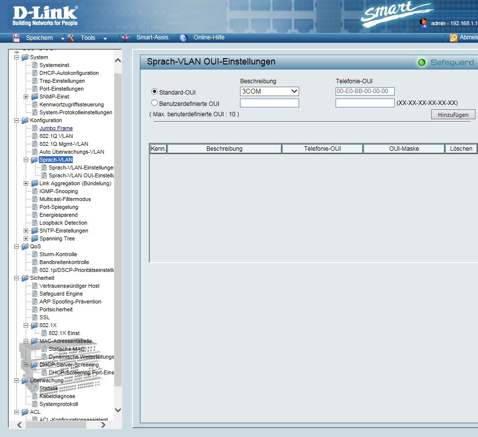

Ja klar in den Router mit 2 WANs, Config, und aus dem Router mit 2 VLANs auf 2 Switche bzw. ein mal Raus und in den Switchen aufteilen so könnten ALLE ALLES bekommen und über VLANs die Funktionen zuweisen ( IPTV, TELE, I-NET usw.)

Bzgl. Switch hatte ich sogar an den 1510er von D-Link gedacht oder ist der zu viel?

QoS könnte der 1510er ja wenn ich das richtig im Kopf habe.

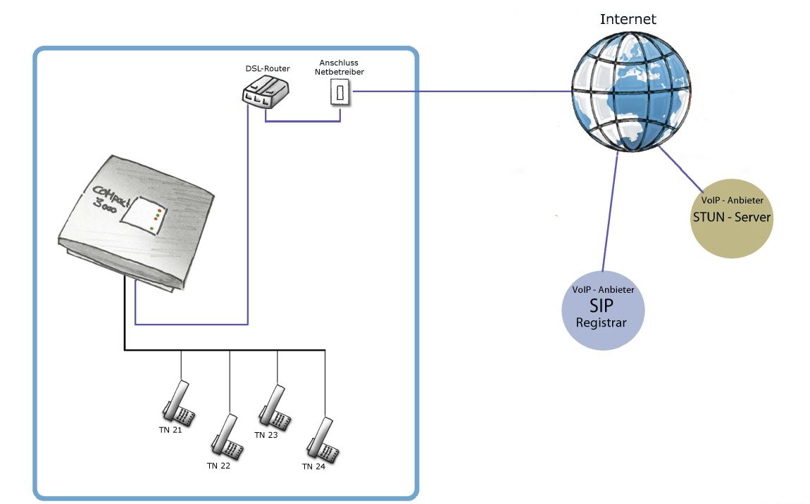

Hier mal ein Bild von Auerswald wie das funzen soll.

Es gibt derzeit keine Telefonanlage, die zwei VoIP Anschlüsse verwalten kann, da die Anlage damit ja auch in zwei unterschiedlichen Netzen hängen müsste. Was aber geht (um trotzdem zwei Anschlüsse zu verwalten) ist, dass man einen Anschluss als regulären VoIP Anschluss nutzt, d.h.:
Telekom 1 -----> Router -------> Switch <--------- Telefonanlage + restliche Komponenten (PCs, VoIp Telefone, etc)
Der zweite Anschluss geht über einen Router, der einen ISDN Bus zur Verfügung stellt und dieser ISDN Bus wird dann an die Anlage gekoppelt, d.h.:
Telekom 2 ------> Router ---------> ISDN Bus ------> Telefonanalge
Die Telefonanlage ist dann dann in der Lage die verschiedensten Telefone auf die unterschiedlichen Anschlüsse zu "routen". Dabei ist dann auch ein Mischbetrieb zwischen analogen und VoIP-Telefonen möglich. Außerdem kann man intern telefonieren oder Gespräche in eine andere Gruppe "verschieben". Jede Gruppe, bei mir also Eltern und ich, hätten dabei ihre eigenen Amtsleitungen.
Die Limitierung mit den maximal zwei Gesprächen gleichzeitig ist eine Erfindung der Telekom. Theoretisch gibt es eine solche Beschränkung nicht, da mittels VoIP telefoniert werden kann, was die Bandbreite hergibt. Es gibt wohl andere Anbieter (1&1, Sipgate) die eine solche Reglementierung nicht haben. Dort kann es aber sein, dass es zu Problemen kommt, wenn das Netz ausgelastet ist. Die Telekom reserviert schon vorab Bandbreite für die Telefonie und kann diese daher "garantieren". So kommt aber wieder die Beschränkung der maximal 2 Gespräche gleichzeitig zustande.
Ich würde/werde jetzt also meinen Anschluss mittels VoIP an die TK-Anlage anbinden und den meiner Eltern via ISDN. Dabei werden über den 1510er zwei VLANs erstellt, in einem hängt mein Router nebst TK-Anlage, meinen VoIP Telefonen und meinen Internetverbrauchern. Im anderen die Internetverbraucher meiner Eltern. Wenn meine Eltern auch ein VoIP Telefon (also das Endgerät) wollen, müsste ich das dann in mein Netz mit aufnehmen, die TK-Anlage kann aber dann den Anruf trotzdem über den Elternanschluss abwickeln. So habe ich das zumindest verstanden.
Einzig die Erstellung eines reinen VoIP VLANs geht damit aber nicht, da ich TK-Anlagen Netz und mein "normales" Internet nicht trennen kann. Wobei ich mir da gerade nicht sicher bin, ob man das nicht doch über Routing machen kann, dass meine Internetverbraucher auf den Router gehen, die TK-Anlage aber auch. Da stehe ich gerade etwas auf der Leitung...

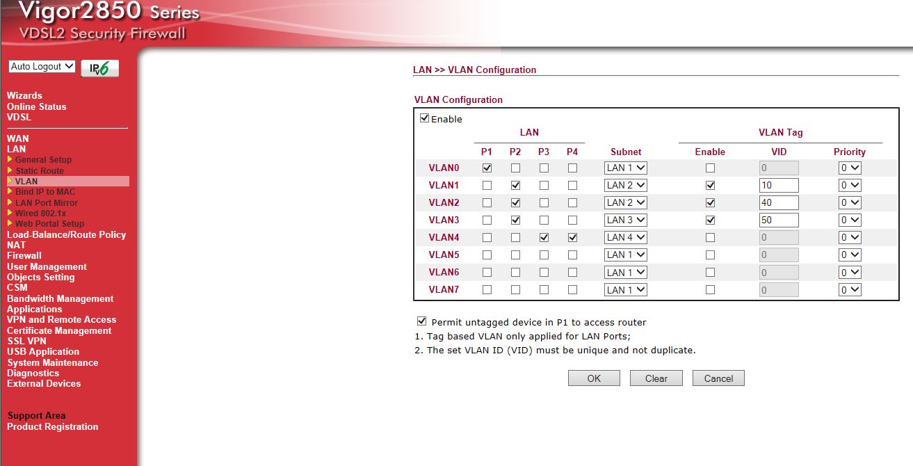

Wie muss ich meine VLANs konfigurieren, dass die TK-Anlage nur die Telefone und den Router sieht/im gleichen Netz ist, die PCs aber auch auf den Router kommen aber nicht alle auf die TK-Anlage und die Telefone. Geht das überhaupt bzw. macht eine solche Trennung Sinn?

Gehen tut alles ist immer nur eine frage des Aufwands. Ja wie macht man das ich habe mir ein stück Papier genommen und festgelegt Anzahl der VLANs und die dazugehörigen Geräte. Im Switch erstellt man dann ein VLAN (ich habe das in 10er schritten benannt VL1 = 10 VL2=20 usw.) dann gibst du an welcher Port (Rj45 Buchse) alles dazugehört ( z.B. 1,2,3,4, 10 , 17, 22, 24) dann noch den IP Bereich 192.168.1.xxx z.B. und so befinden sich dann die oben genannten Buchsen alle in einem VLAN. Wenn die dann Internet haben sollen muss der Router z.B. an Port 24 hängen. von Port 11 kommst du jetzt nicht nach Port 24. Ich werde aber meine Telefonanlage direkt an den Router hängen und nur ein VLAN für den Port erstellen. So sieht die Teflonanlage nur den Router mit I-Net und nicht mein Switch denn der hat ja ein eigenes VLAN ( Router mit I-Net - Switch) so sollte es dann laufen
Vorsicht - Du solltest Gateways verwenden. Mit handelsüblichen Consumer-Routern bist Du zumeist auf ein oder zwei Subnetze (das zweite wird dann oftmals "Gastzugang" o.ä. genannt) beschränkt. Wenn der Router dann noch einen AP integriert hat, lässt sich auch diesem selten ein eigenes Subnetz zuweisen. Oder zumindest war das noch vor ein paar Jahren so, und auch die Boxen, die man von den Providern erhält, sind meist mehr schlecht als alles andere.

Ja bei diesen Fritzdingsbums Dingern mag das sein aber wer benutzt so etwas. Leute die so etwas im Wohnzimmer stehen haben und alles mit WLAN anbinden deswegen verwende ich nur Sachen aus dem SOHO Bereich. ;) Wie gesagt ich kann auch am Router jeden Port Einzel zuweisen oder mehrere auf ein Port ist halt alles eine frage was man braucht. Und wenn ich mir überlege das Leute 250€ für ne Fritz ausgeben, mehr habe ich auch nicht bezahlt. Ich wusste das aber früher auch nicht bin auch nur auf Draytek gekommen als hier im Forum es um ein ähnlichen Aufbau wie bei mir ging und da wurde dem TE Draytek ans Herz gelegt von wohl jemandem der das Professionell macht. Habe mir das angeschaut und ich bin bis jetzt super zufrieden. Meine Anlage läuft jetzt 1 Jahr ohne Neustart.
