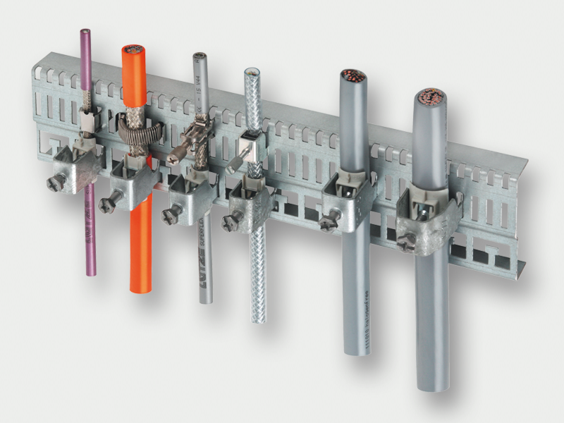

Wenn man es ordentlich macht, spricht nichts gegen die Verbindungsqualität bei LSA+. Es ist in der Masse jedoch eine ziemliche Fummelei und ein ziemlicher Aufwand. Keystones sind leichter und schneller aufzubringen. Auch kann man einzelne Verbindungen wieder aus den Panels/Dosen klinken, ohne die gesamte Installation auseinandernehmen zu müssen.
Persönlich finde ich es deutlich leichter, mit keystones eine saubere Verbindung zu realisieren. Man sollte nur bedenken, daß man ggf. den Schirm noch einmal gesondert auflegen sollte auf einer Ausgleichsschiene, aber das sollte man auch bei LSA+-Feldern machen (und diese Schiene dann mit mind. 6mm² auf den Hauptpotentialausgleich aufbringen).
Habe mir die Keystones gerade einmal angeschaut und muss sagen, das sieht schon ziemlich einfach aus. Denke ich werde dann doch auf diese Technik gehen.
Twostone schrieb:
Man sollte nur bedenken, daß man ggf. den Schirm noch einmal gesondert auflegen sollte auf einer Ausgleichsschiene, [...] (und diese Schiene dann mit mind. 6mm² auf den Hauptpotentialausgleich aufbringen).
Sau blöde Frage, wie sähe das dann in diesem Fall aus? Das ganze Kabel "verschwindet" ja in der Buchse, wie lege ich da den Schrim noch einmal gesondert auf eine Ausgleichsschiene?
Du fängst einfach die Kabel an der Zuführung noch einmal ab und legst sämtliche Schirmungen (auch die der Versorgung) zusammen über eine Schiene auf den Hauptpotentialausgleich. Den Schrank kannst Du ebenfalls auf die Schirmschiene auflegen, ebenfalls mit mind. 6mm² (grün-gelb).
Bitte jedoch darauf achten, daß Du nicht den Schutzleiter mit unterklemmst, sondern wirklich nur die Schirmung. Der Schutzleiter darf nur an einem einzigen Punkt in der gesamten Anlage Verbindung mit dem Hauptpotentialausgleich haben, dem Zentralen Erdungspunkt, ZEP.
Für die Energieversorgung würde ich NHXMCH/NHXCH oder (N)YM(St)-Leitungen verwenden.
