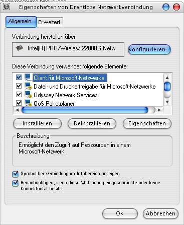

Wenn ich auf Eigenschaften der drahtlosen Netzwerkverbindung gehe, dann kommen da folgende Einträge:
- Client für MS-Netzwerke
- Odyssey Network Services
- Datei- und Druckerfreigabe für MS-Netzwerke
- QoS-Paketplaner
- Internetprotokoll (TCP/IP)
Allerdings sind die letzten beiden Punkte nicht installiert und diese kann ich auch nicht installieren. Aber die müssen doch installiert sein, damit ich im Rechtenmaus-Menü sowas wie Freigabe auswählen kann, oder? Wie kann ich das jetzt installieren?

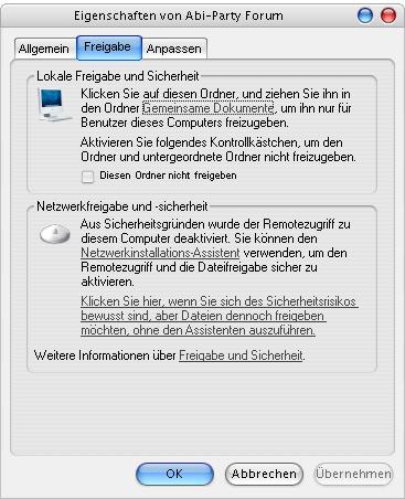

Wie ich kann ich denn Ordner freigeben? Ich kann zwar in dem rechtemaustastemenu diese Freigabeoption auswählen, aber was ich dann in dem sich öffnenden neuen Fenster?
Zur Verdeutlichung mal zwei Screenshots...

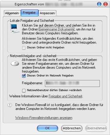

Aha, danke, jetzt klappt das auch.
Nur jetzt besteht noch ein Problem. Wenn ich vom einen NB aufs andere NB zugreifen möchte, wird nach einem Benutzernamen und einem Passwort gefragt! Wo kann ich das einstellen bzw. eine solche Abfrage abstellen, bitte?

Hast du auch ganz sicher einen Hacken bei "Diesen Ordner freigeben" gesetzt?
So wie du eine Problem beschreibst schaut es aus als hättest du die einfache Freigabe aktiviert aber den Ordner nicht freigegeben.
Wenn du den Ordner richtig freigegeben hast ändert sich das Ordnericon, indem eine Hand zusätzlich zum normalen Ordnericon hinzukommt.

Also wenn ich das seh, ist der Ordner freigegeben: s. Screenshots.
Dennoch besteht das Problem immer noch, dass ein Passwort und Benutzername abgefragt wird, wenn man vom einen NB aufs andere NB zugreifen will. :(
