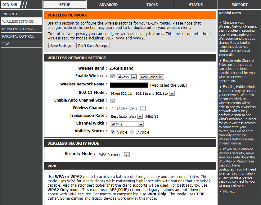

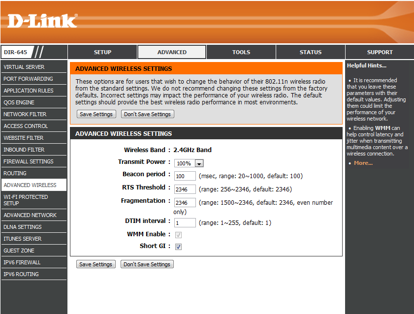

Das mit der IP habe ich gefunden, das mit dem Bridged-Mode leider auf keinem der Geräte. Ich hänge mal ein paar Screenshots von markanten Stellen im Router-Menü an, vielleicht hat jemand eine Idee..
Was spricht dagegen, die 3 PCs direkt mit dem WLAN der Easy-Box zu verbinden?
Den D-Link brauchst du dann nicht. Außerdem kann der nicht als Repeater/Bridge arbeiten, du wirst da also nicht im Menü finden.
