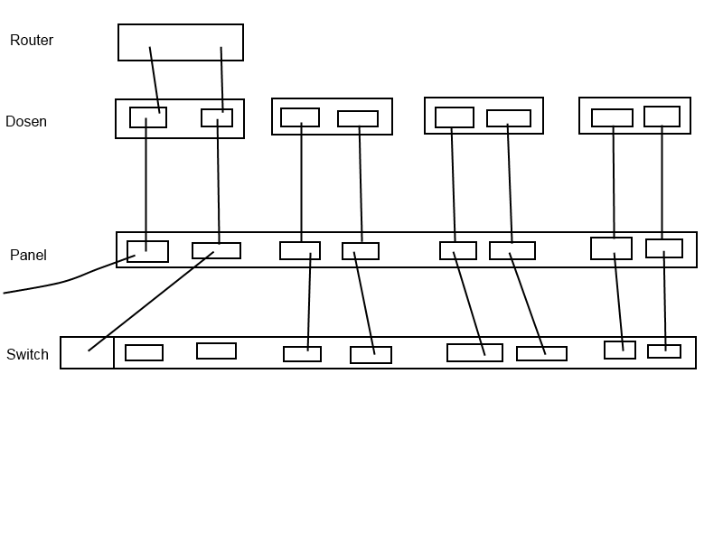

Habe mal was gemalt, einmal mit Router im Schrank:

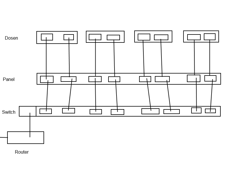

und einmal Router über Dose eins:
So hast dir das vorgestellt ?
Die zweite Idee ist schon ganz in Ordnung. :)
Gehe mal davon aus das das schon ein IP Anschluss der Telekom ist mit TAE---RJ45 Kabel ?
Wenn du es ordentlich machen willst, installierst du als ersten Schritt ein Hager-Patchfeld im Verteilerkasten. Wenn du nett fragst, macht das evtl. sogar der Vermieter, gehört ja eigentlich dazu, damit die 8 LAN-Dosen auch nutzbar gemacht werden können (ich würde es zumindest machen, wenn du mein Mieter wärst). Ein kleiner 8-Port-Switch sollte dann im zweiten Schritt auf jeden Fall noch Platz finden im Verteilerkasten. Deinen Router kannst du dann im dritten Schritt - entsprechend deiner zweiten Frage/Idee - an der geeignetsten LAN-Dose in der Wohnung anschließen und die TAE-Dose im Verteilerschrank auf den entsprechenden Anschluss patchen. Alles richtig soweit.

Die TAE Dose bringt der Telekomtechniker mit und schließt sie mit dem vorhandenen Kabel im Netzwerkkasten (denke es ist der Rote und der Blaue)
an. Von der TAE Dose geht es dann mit dem Adapter Kabel (TAE-F auf Rj45) auf das Patchpanel usw., so wie in deiner zweiten Zeichnung, die ich favoritisiere :-)
