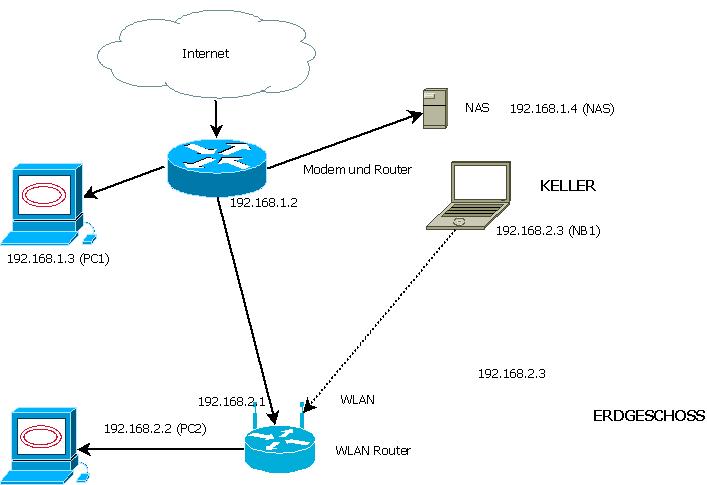

Hallo Liebe Forumsgemeinde,
hab ein Problem mit meinem Heimnetzwerk zu Hause.
Im Anhang ein Bild zur verdeutlichung des Netzwerkes.
Nun zum Prolbem, ich kann von Meinen Notebook (Win Vista) alle 192.168.1.X Adressen
pingen. Aber ich kann auf keine Freigaben oder auf das NAS zugreifen.
Aber von PC1 kann ich nicht in das 192.168.2.X Netz, ich kann nicht einmal den WLAN Router
(192.168.2.1) Pingen, obwohl der doch direkt am Modem Router angeschlossen ist.
Ich habe schon ein wenig versucht mit Route add statische Routen hinzuzufügen um in das Netzwerk zu kommen, doch vergebens.
Was natürlich gehen würde ist den WLAN Router auch in den Keller stellen und alle Komponenten an diesen anschließen nur das Problem ist das ich dann im Erdegeschoss bzw auf der Terasse nicht mehr ins WLAN komme da das Signal zu schwach ist.
Zusätliche Hardware möchte ich auch nicht kaufen Sprich Repeater oder ähnliches.

Es handelt sich um folgende Router:
Modem Router: Vood 422
WLAN Router: Belkin N Wirless Router
Ich weiß nicht mehr weiter, und hoffe ihr könnt mir helfen.

Ich vermute mal Deine Probleme kommen daher, daß Du Dich in 2 Subnetzen bewegst.
Entscheid Dich entweder für x.x.2.x oder x.x.1.x und vergibe dementsprechend die IPs.
Wenn überhaupt sollte nur an einem der router dhcp (und glaub auch nat) aktiv sein.
Alternativ kann man das ggf mit nem gateway lösen, damit hab ich aber keine Erfahrung.
Warum hast Du überhaupt 2 subnets?
U-L-T-R-A ist schon auf der richtigen Spur. wenn es keinen Grund für 2 Netze gibt - weg damit. (Subnetting = 1 Netz mittels SNM in mehrere teilen ;) )
Ansonsten musst du mit den Gateways arbeiten (immer die Netzadresse vom anderen Netz angeben). Oder statische Routen in die Router eintragen damit die überhaupt wissen das es noch das andere Netz gibt.
Am besten versuchst du die Routingfunktion vom WLAN Router auszuschalten und dann alles in ein Netz zu legen.
Danke für die Hilfe, hab jetzt das Routing von Wlan Router deaktiviert, und das Kabel vom Unteren Router in den LAN Port gesteckt und den WAN Port deaktiviert. Nun läuft das ganze und der Keller Router vergibt nun die IP - Adressen.
