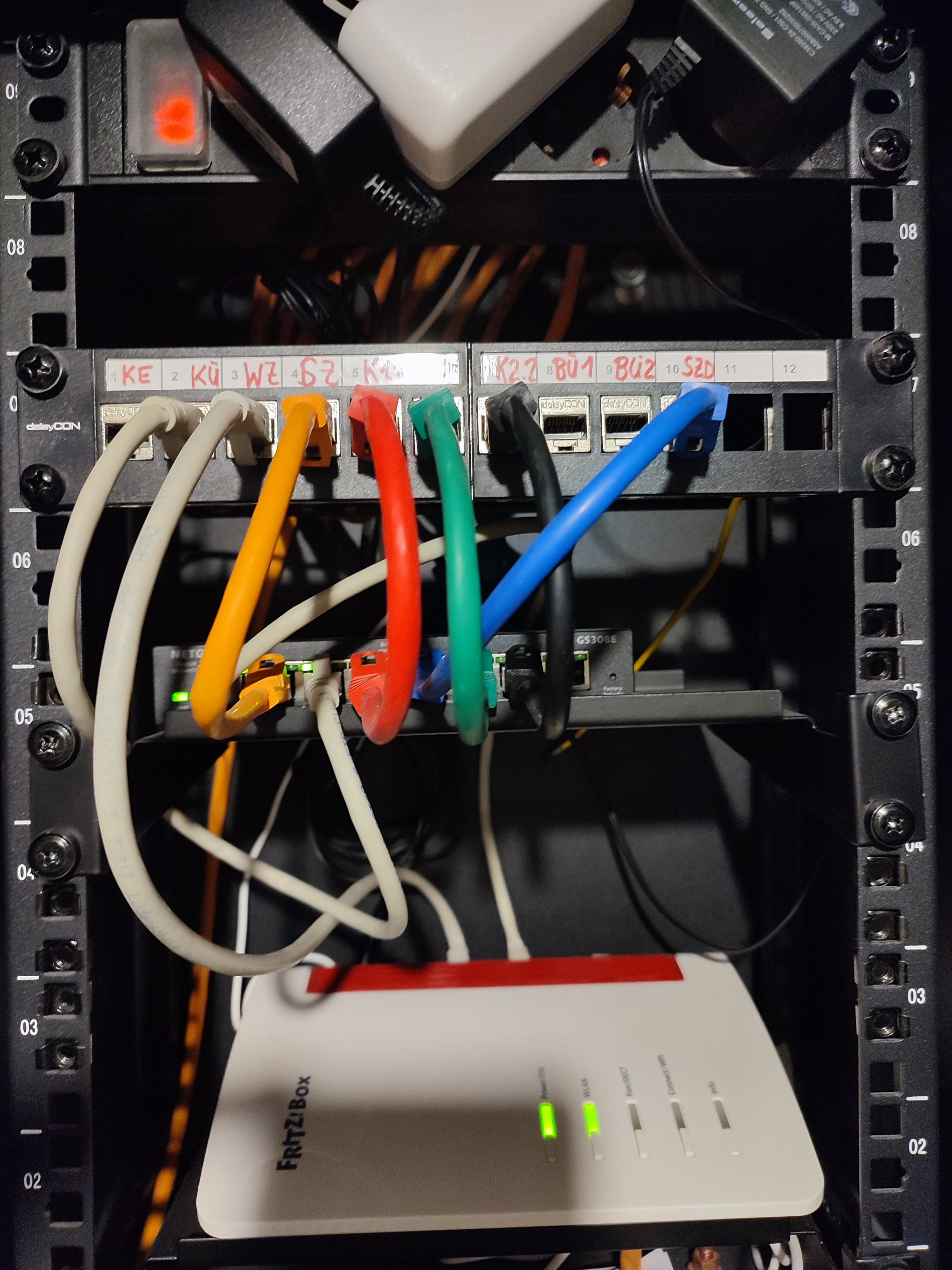

Ich kann den Switch aber auch umgehen und einen Lan-Port der Fritzbox nutzen, um den Anschluss Wohnzimmer oder Arbeitszimmer anzusteuern. Das Problem besteht trotzdem. Deshalb würde ich eher eine falsche Einstellung bei der Fritzbox vermuten?
Gerade hängt Wohnzimmer (also Fernseher) an Port 2 der Fritzbox (siehe Bild). Fernseher geht an: keine Verbindung. Kabel 3x rein und wieder raus: Verbindung gefunden.
Hast Du dabei den Switch komplett abgetrennt? Also jede Verbindung Switch <> Fritzbox gelöst?

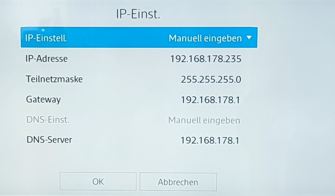

Bezüglich des Fernsehers noch ein Hinweis. Der hängt auch an einem Lan-Kabel. Mache ich den an, hat der nie eine Internetverbindung, obwohl die da sein müsste. Ich stecker dann das Kabel so häufig ein und aus, bis die Verbindung gefunden wird.
Nur mal so zum Test: Geh in die Netzwerkeinstellungen des TV und gib ihm eine statische IP-Adresse. Sofern die Fritzbox auf Standardeinstellung steht, sollte der DHCP-Bereich von 192.168.178.20 bis 192.168.178.200 gehen. Davor und danach kannst du also eine freie statische IP für den TV wählen, zB 192.168.178.234 mit Subnetzmaske 255.255.255.0 sowie DNS+Gateway 192.168.178.1. Eventuell findet der TV so schneller eine Verbindung, wenn du das Kabel reinsteckst bzw. den TV einschaltest.

Ich melde mich nach einem kuriosen Versuch zurück:
Mit den Einstellungen hat der Fernseher immer direkt Internet gehabt. Die Verbindung aber nach 15 - 18 Sekunden verloren. Internet ging nur wieder, wenn ich die Fritzbox oder den Fernseher neu gestartet habe. Einstellungen waren aber nicht identisch zu Deinen Angaben (siehe Bild), passte das so?

Hm.. Ja, das sieht gut aus. Vorausgesetzt natürlich, dass die 192.168.178.235 auch wirklich frei und nicht bereits von einem anderen Gerät belegt ist.
Wenn der Fernseher auch damit Probleme hat, wird es aber schwierig. Du sagtest ja, dass der TV direkt an der Fritzbox hängt. Der separate Switch sollte also keinen Einfluss haben, sofern er nicht eben genau diese IP für sich selbst beansprucht. Es gibt mehrere mögliche Ursachen für das Problem und ich habe mit Sicherheit noch welche übersehen:
  1. Die Kabelverbindung TV<>Fritzbox ist nicht in Ordnung
    Das Kabel selbst kann einen Knacks haben, der Stecker, die Dose oder auch der Port in Fritzbox/TV.
  2. Die Fritzbox hat Probleme mit ihrem Upstream-DNS
    In den Interneteinstellungen der Fritzbox ist ein DNS hinterlegt. Normalerweise ist das der DNS des Providers, man kann aber auch manuell einen anderen eintragen (zB google). Gibt es Probleme mit diesem DNS, bekommt der TV ebenfalls Probleme mit der Namensauflösung und kann so beispielsweise kein Netflix, o.ä. zeigen
  3. Der Provider hat Probleme
    Wenn beim Provider beispielsweise das Peering (Verbindung zu anderen Providern, o.ä.) unterdimensioniert ist, kann das Verbindungsfehler oder langsame Verbindungen zur Folge haben.
  4. Der TV hat Probleme
    Das kann wie oben angedeutet der LAN-Port sein, aber auch die Firmware. Ein Update kann im Falle der Firmware eventuell helfen. Ein defekter Port müsste repariert werden...
  5. Der Hersteller des TV hat Probleme
    Geräte wie Fernseher, aber auch PCs mit Windows, o.ä. prüfen die Netzwerk-/Internetverbindung in der Regel mit vordefinierten Servern. Windows prüft soweit ich weiß beispielsweise die Windows-Update-Server, ggfs auch die Windows-Time-Server. Kann zu ihnen keine Verbindung aufgebaut werden, zeigt Windows das Symbol für "keine Internetverbindung", auch wenn die Internetverbindung zu anderen Servern einwandfrei funktioniert. Ähnliches kann für den TV gelten. Wird beispielsweise ein gefilterter DNS verwendet (zB pihole) kann dieser womöglich Server des TV-Herstellers blocken und der TV meldet dann "Keine Verbindung".
Das Problem kann leider recht komplex sein, je nachdem was nu tatsächlich vorgeht. Von außen ist das nur schwierig zu beurteilen. Kabel tauschen, das ist eine Maßnahme, die man recht schnell umsetzen kann.

Ich hatte die letzten Tage Gelegenheit etwas zu experimentieren. Bin mir mittlerweile sehr sicher, dass das Problem in den Einstellungen der Fritzbox zu suchen ist. Wie müsste ich bei Deiner Vermutung unter Punkt 2 vorgehen (Upstream-DNS testen)?
Verwende ich Deine empfohlenen Einstellungen: Fernseher an, Kabel einmal raus und wieder rein: Internet ist da (mittlerweile 10x getestet). Verbindungsabbrüche habe ich keine mehr. Keine Ahnung, warum das am ersten Tag nicht lief...
Lasse ich IP und DNS wieder automatisch beziehen: Fernseher an, Kabel bis zu 10x rein und raus und irgendwann zufällig ist das Internet da. Und gerne nach 60 Minuten auch wieder weg.
Situation ist damit deutlich verbessert. Tausendfach mehr Komfort. Vielen Dank! Das hat mich die letzten Monate echt gewurmt :)
