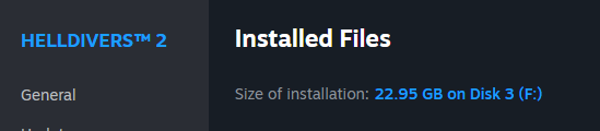

News Helldivers 2: Wie die Installationsgröße „mal eben“ von 154 auf 23 GB fiel

Artikel-Update: Wer mehr Details darüber erfahren will, was konkret die Entwickler geändert haben um derart viel Speicherplatz zu sparen und warum ihr ursprüngliches Vorgehen keine Ausnahme in der Branche ist, der sollte in die aktuelle Episode #148 von CB-Funk reinhören, in der Fabian ab Minute 44:19 auf die Hintergründe eingeht (Kapitelmarken über die drei Punkte im Web-Applet):
