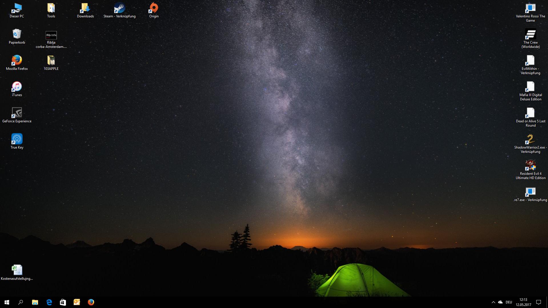

Seit dieses Update auf meinem Rechner installiert ist, verändert sich die Bildhelligkeit wenn ich ein Spiel starte.
z.B. PC fährt hoch, Windows startet, Helligkeit/Kontrast usw passen. Ich öffne z.B. Battlefield 4-wärend dem Startvorgangs des Spiels verändert sich auch das Bild-es wird heller! Ich minimiere BF4 und stelle in der Taskleiste den Nachtmodus an oder aus (spielt keine Rolle) und komme auf die ursprünglichen Einstellungen zurück.
Dieses Phänomen tritt nur auf wenn ich Spiele starte, egal ob direkt von der Festplatte oder über Origin. Die Helligkeit bleibt dann auch weiter bestehen wenn ich das Spiel schliesse. Manchmal geht der "Nachtmodu" Trick auch nicht-Da hilft nur ein Neustart. Treiber sind aktuell
Kennt einer von euch das Problem? Gibts da ne Lösung? Hatte mich schon an den Microsoft Support gewandt aber der konnte nichts erreichen.

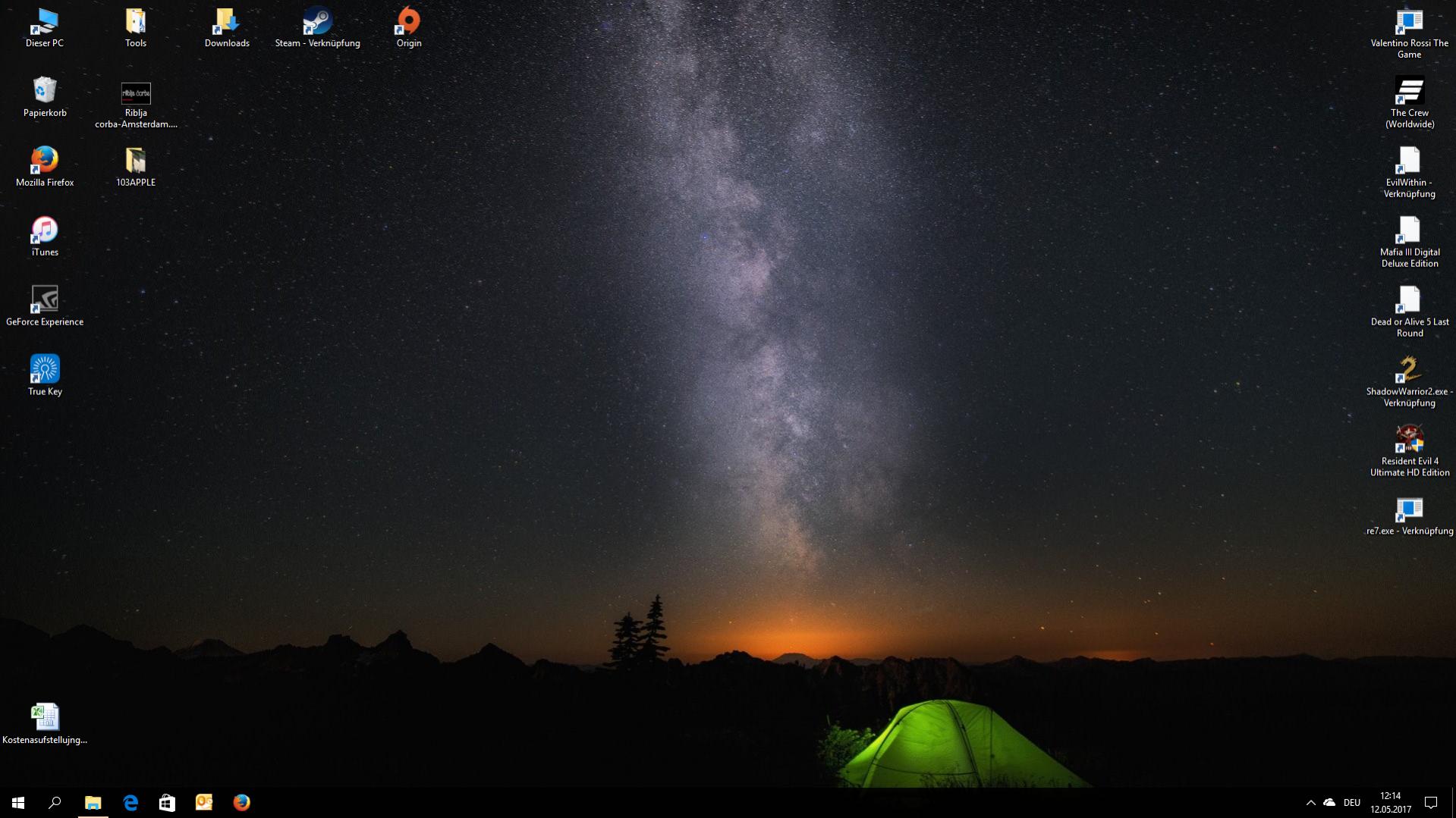

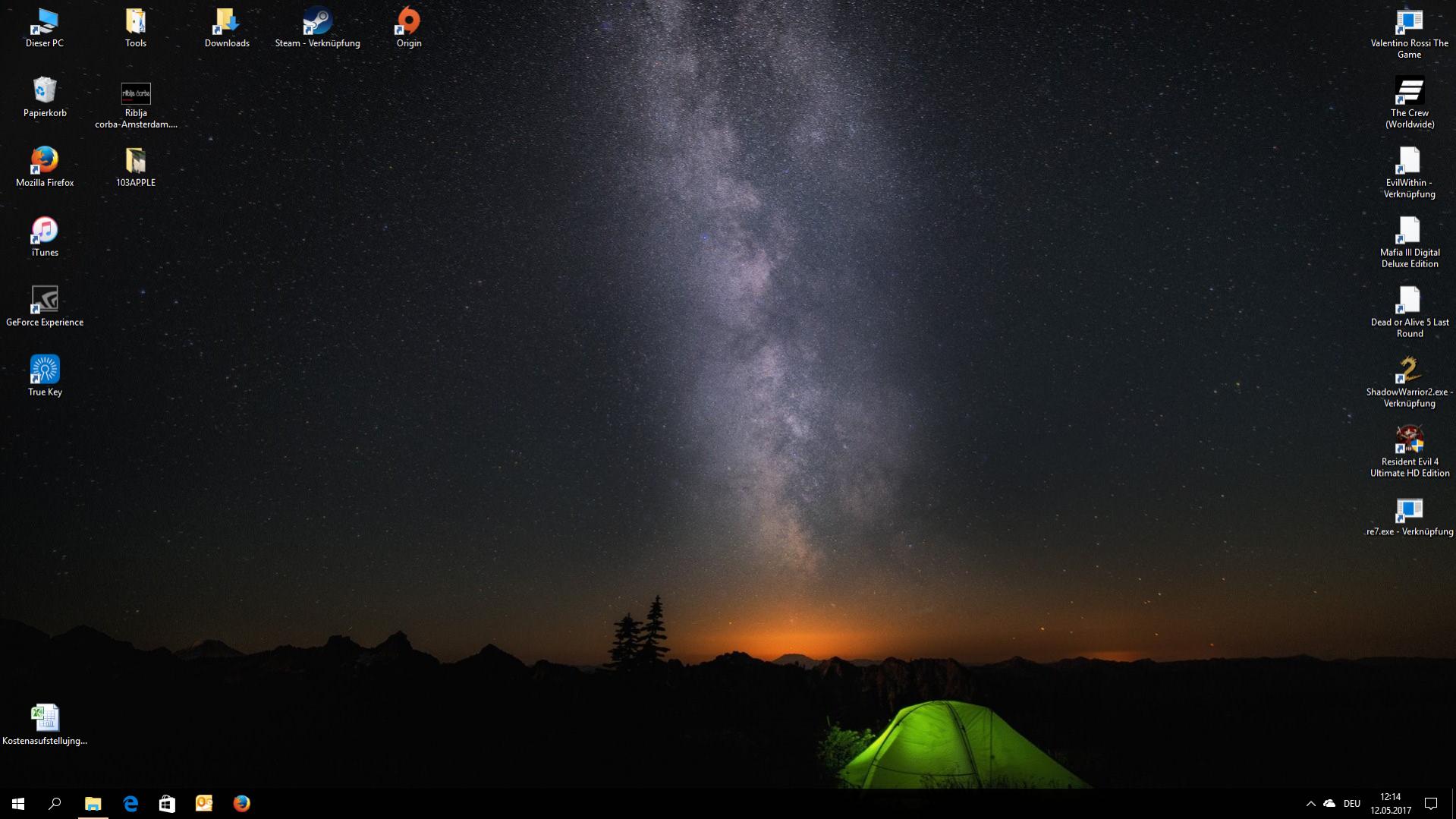

vor Spielstart

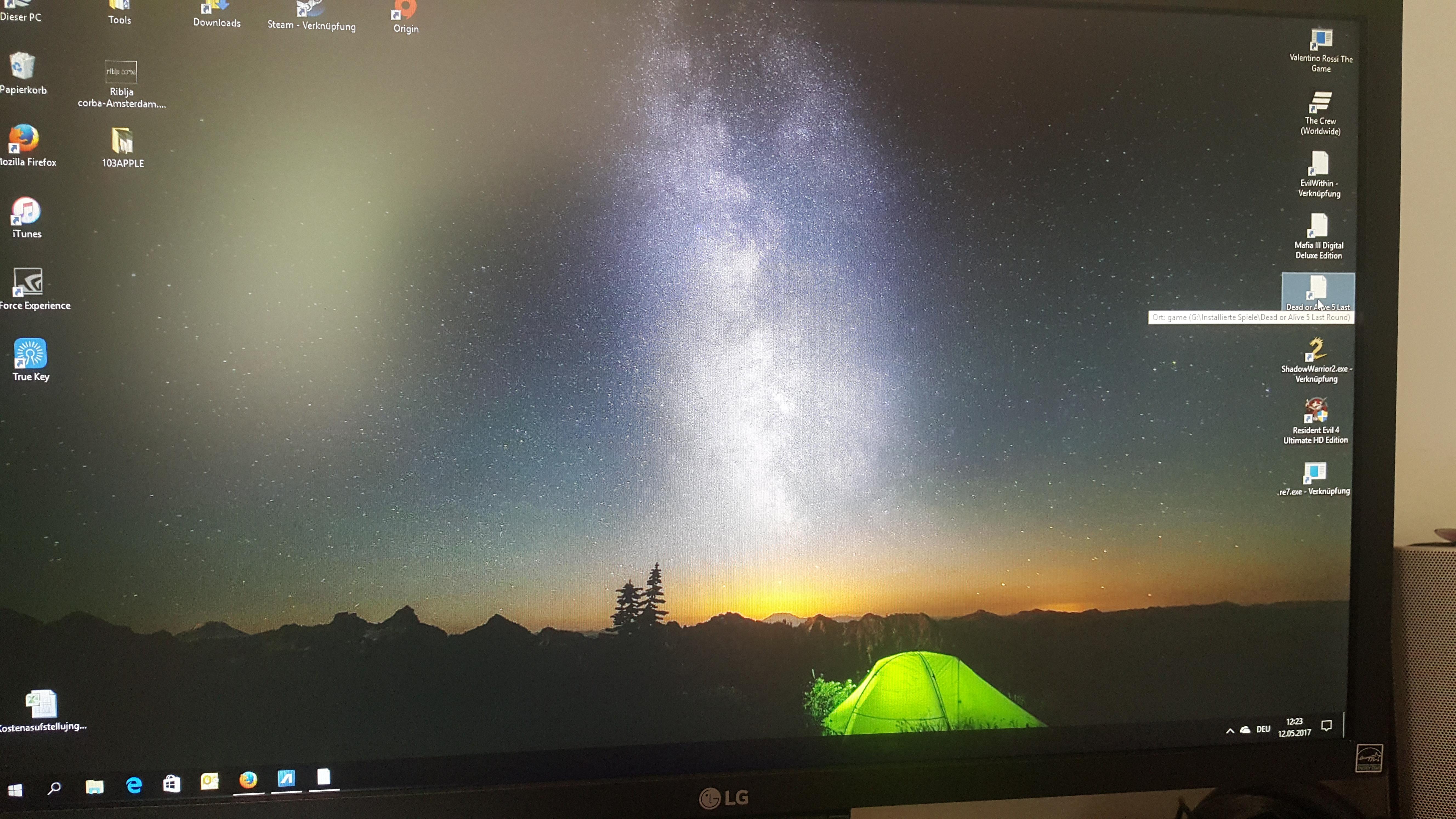

nach Spielstart

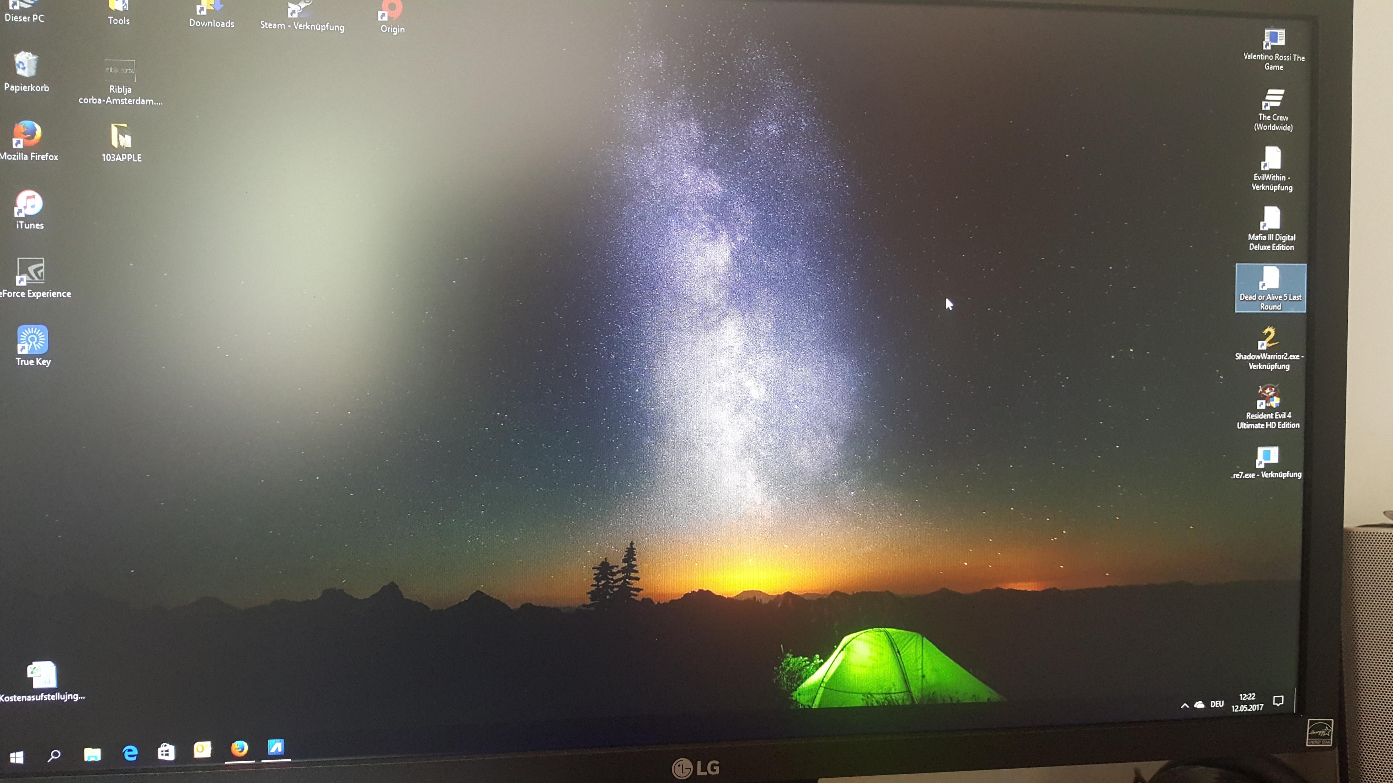

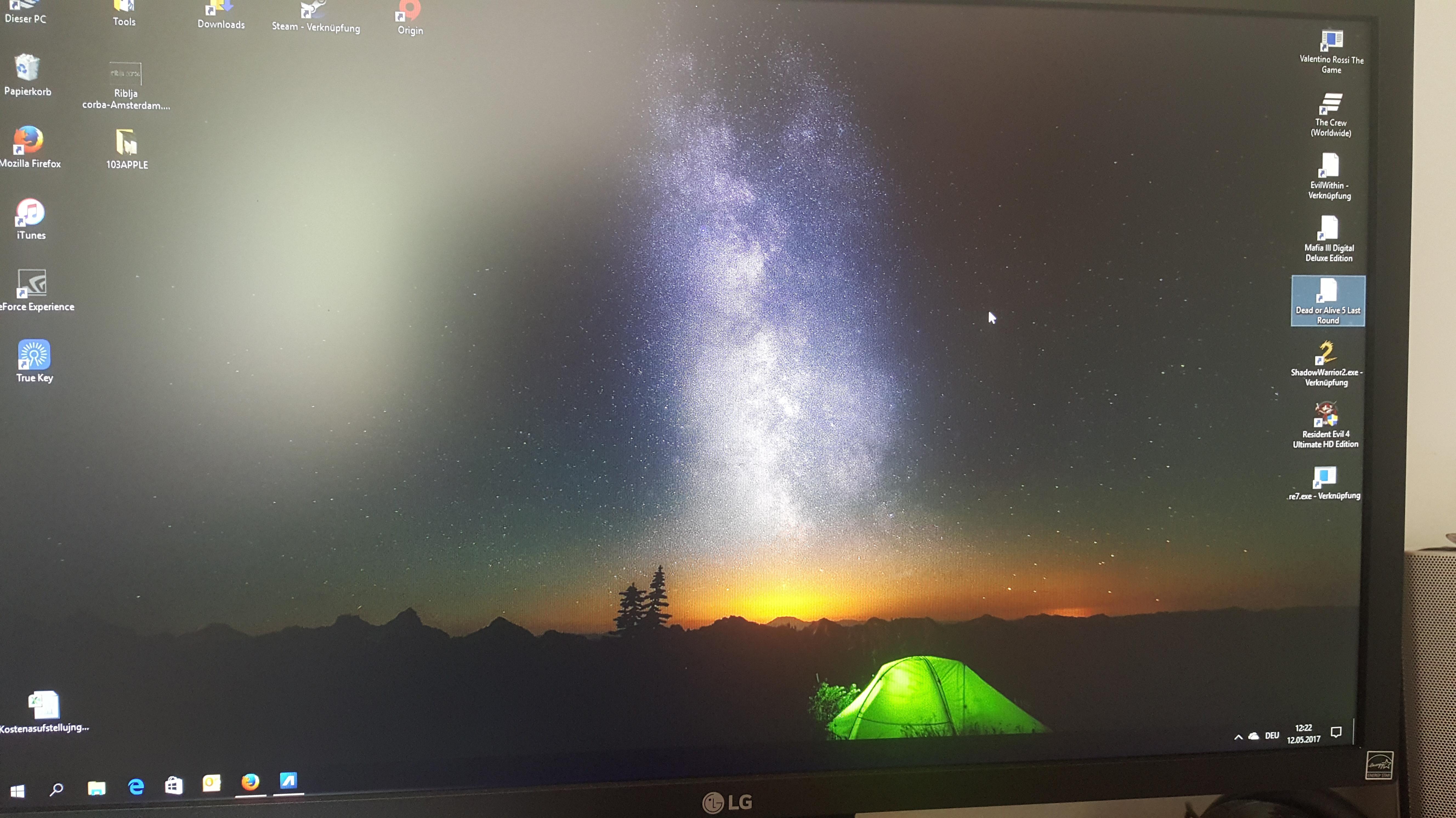

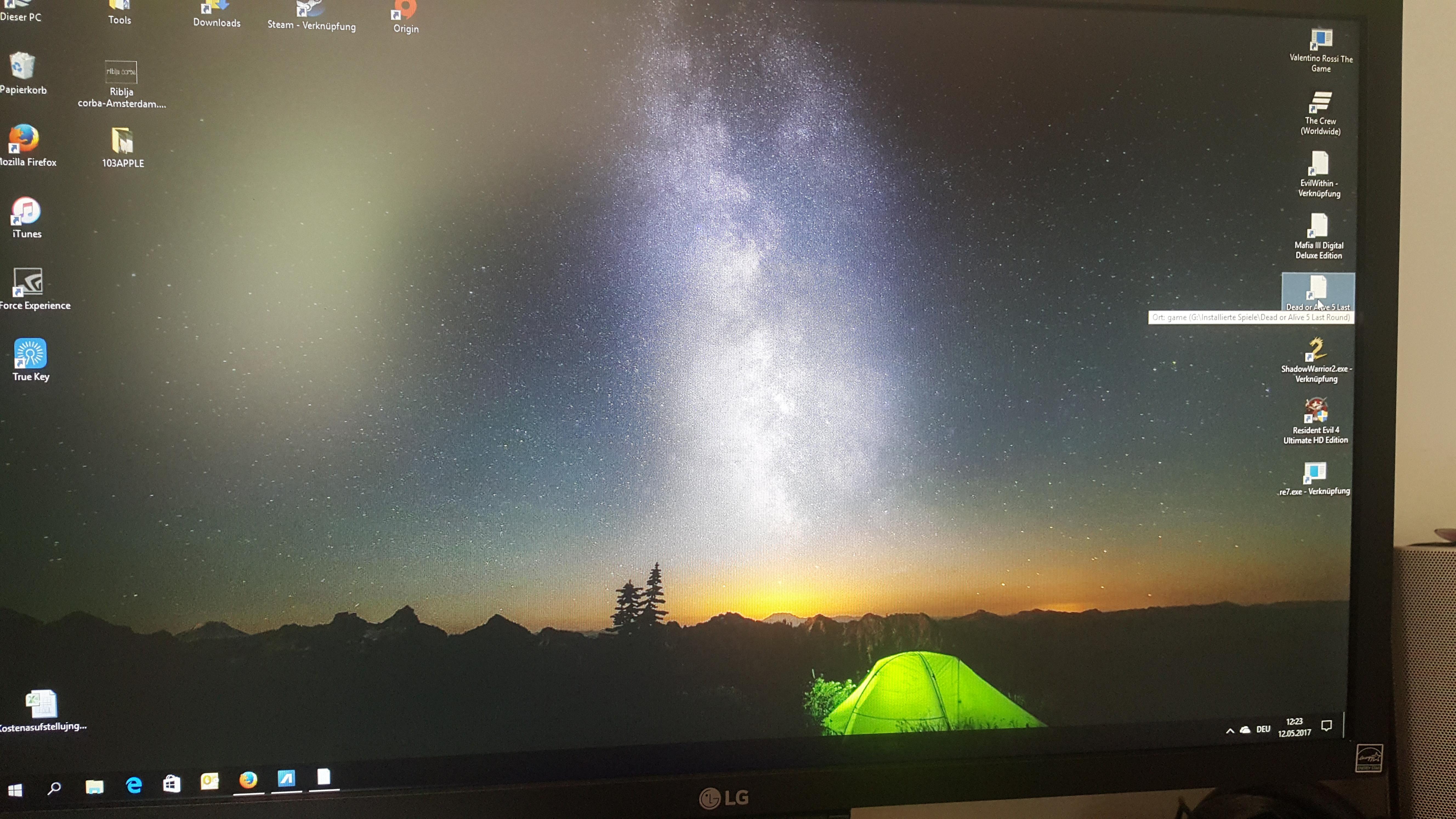

Ich sehe gerade das Windows diesen Helligkeitsunterschied gar nicht erfasst. Ich mache gleich einige Fotos mit dsem Handy

Ähm, ernsthaft? Ein Screenshot von deiner Monitorhelligkeit? :lol:
AW: Helleres Bild beim Start von SPielen seit Update auf Vers. 1703
ja war jetzt nicht grad einer meiner hellsten Momente :)
Aber ich weiß nicht wie ich das fixen soll. Wenn ich BF4 spiele und ich bin im Schneegestüber sehe ich NICHTS xD
