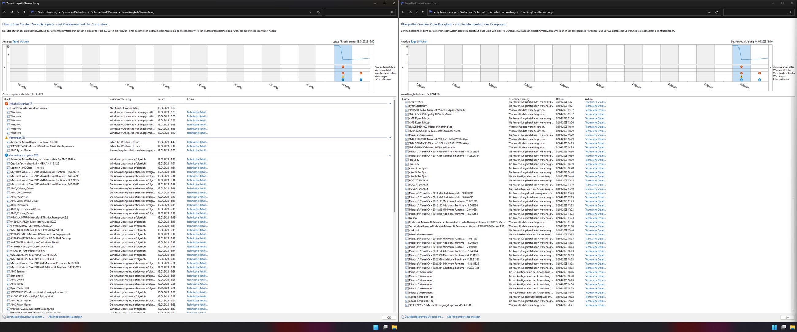

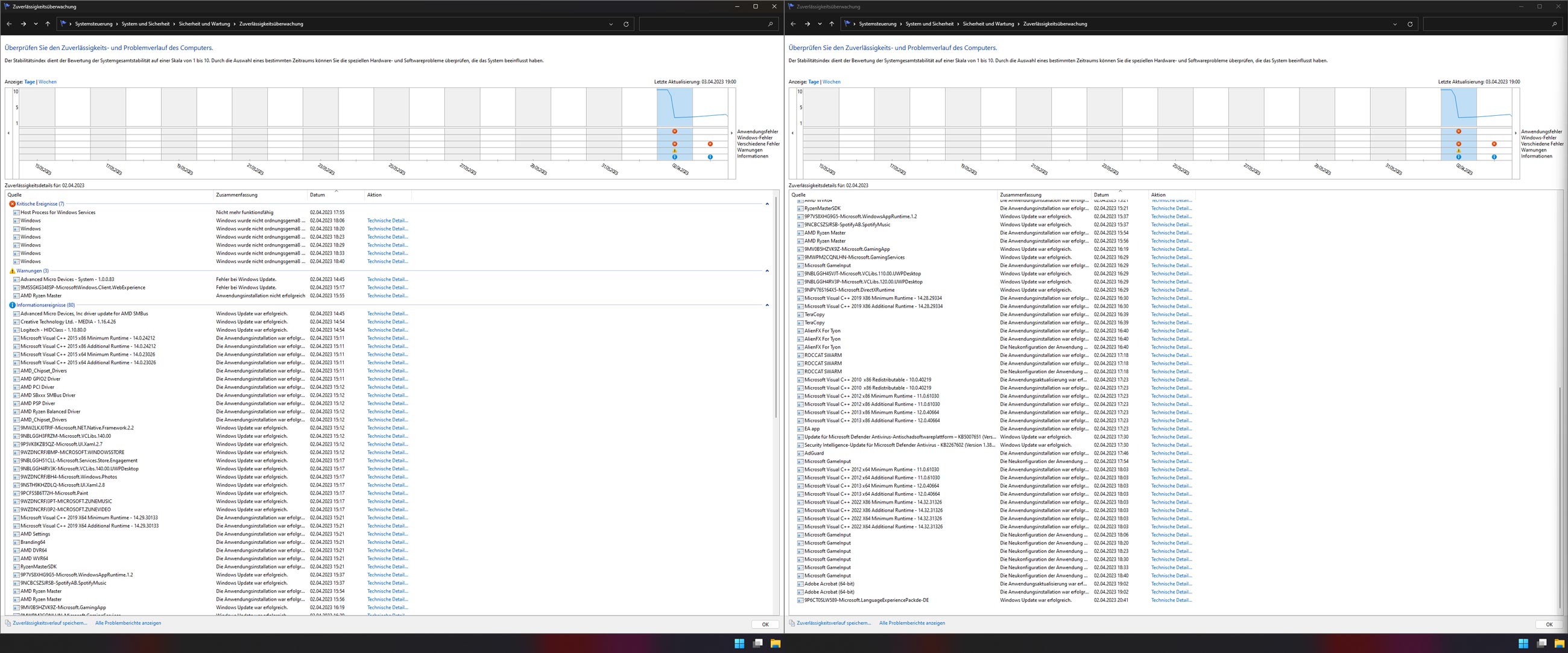

welche programme laufen alle im hintergrund?
zeig mal bitte den zuverlaessigkeitsverlauf
Rein Interessehalber... hat man jemals einen Fehler damit gefunden?
Wenn du das von mir verlangen würdest, müsste ich passen. (hab ich noch nie gesehen oder gebraucht)

screenshot bitte - gern rote tage und da wo es angefangen hat vor allem.

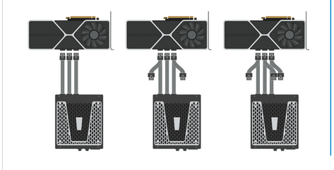

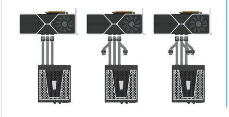

Schließ die Karte mit 3 separaten Kabel am Netzteil an:
Ist bei mir der Fall
Leider habe ich das System neu aufgesetzt, von den Ersten Crashes habe ich keine Aufzeichnungen mehr.

Hast du denn auch wirklich die RX6900XT mit 3 separaten Kabel an dem Thermaltake Netzteil,
wie in der Abbildung (#8).
Ansonten, besorg dir ein anständiges, geeignetes Netzteil um das ganze zu überprüfen.
So kommst du weiter, denn je nachdem kannst du dann das Netzteil zumindestens
schon mal ausschließen.
Ja, alle 3 Anschlüsse sind mit einem eigenständigen Kabel am Netzteil angeschlossen.

Falls das ein BeQuiet (MultiRail) Netztei ist, achte auf die empfohlenen Anschlüsse am Netzteil,
sodass die Karte an zwei 12V Rails hängt.
