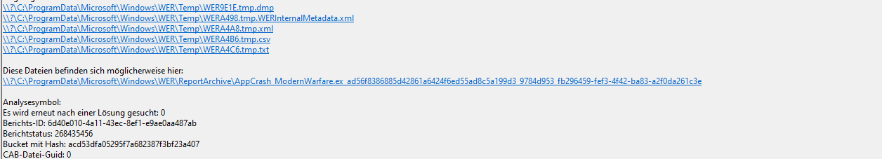

Hallo zusammen, ich habe seit ein paar Monaten ein für mich unlösbares Problem. Etwa 30 Minuten nachdem ich meinen PC und ein Spiel gestartet habe, treten etwa 1-10-sekundenlange Freezes auf, die im Extremfall in Crashes enden. Meistens kann ich danach weiterspielen, allerdings ist es mittlerweile wirklich frustrierend. Ich dachte erst, es liegt vielleicht an dem Prozessor, der durchaus mal sehr heiß werden kann, allerdings hatte ich dann einen Crash, nachdem eine Festplatten-Anschluss-Meldung kam. Deswegen bin ich nicht sicher, ob es am Prozessor oder an der/den Festplatten liegt.
Details zum Problem:
  • Video:
  • 1-10 Sekunden, Sound läuft noch kurz weiter, dann unterbrochen
  • tritt meist nicht direkt nach Start des Computers auf, nach einer Weile jedoch ununterbrochen
  • Temperaturen sind für den Prozessor okay, immer im Bereich um die 80 Grad, war allerdings schon immer so und hatte vorher nie Probleme damit
  • Task-Manager zeigt immer Einbrüche der Leistung von GPU, CPU und den Festplatten an, geht alles kurz auf etwa 20% runter.
  • Manchmal werden die Freezes von Tonabbrüchen begleitet

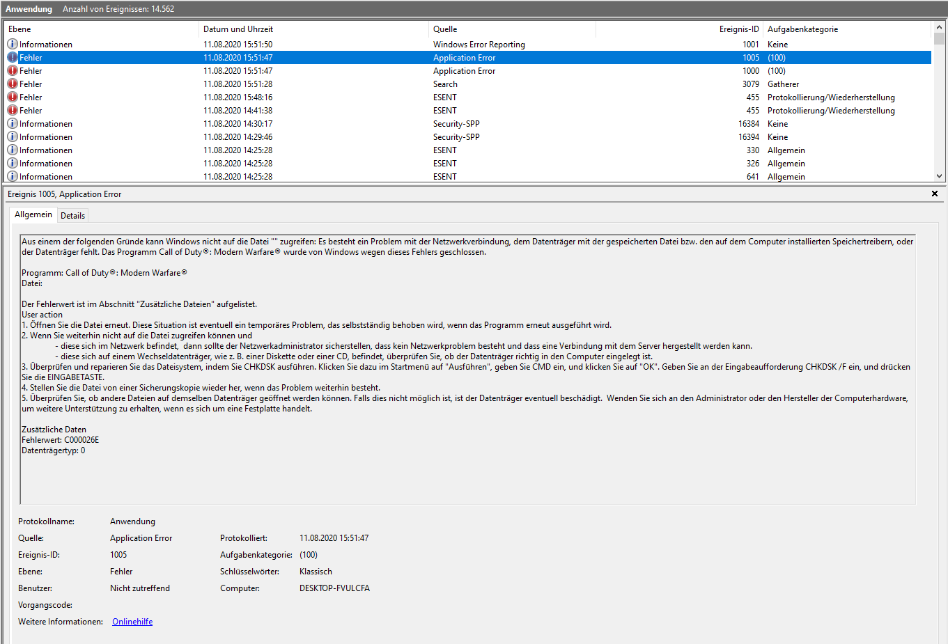

  • Nach sehr langen Freezes stürzt das Game manchmal ab und es gibt eine Fehlermeldung (siehe Datei-Upload)
  • Freezes treten sowohl bei Spielen auf der HDD, als auch auf der SSD auf
  • Freezes treten (meiner Erfahrung nach) nicht bei wenig anspruchsvollen Indie-Games, sondern nur bei Games wie Warzone, Battlefield etc. auf
  • manchmal treten die Freezes aber auch auf ohne überhaupt ein Game geöffnet zu haben, also alles sehr konfus
  • Manchmal bekomme ich vor dem Crash die Meldung: Datenträger F (Wählen Sie eine Aktion aus) oder das gleiche für Datenträger D (systemreserviert)

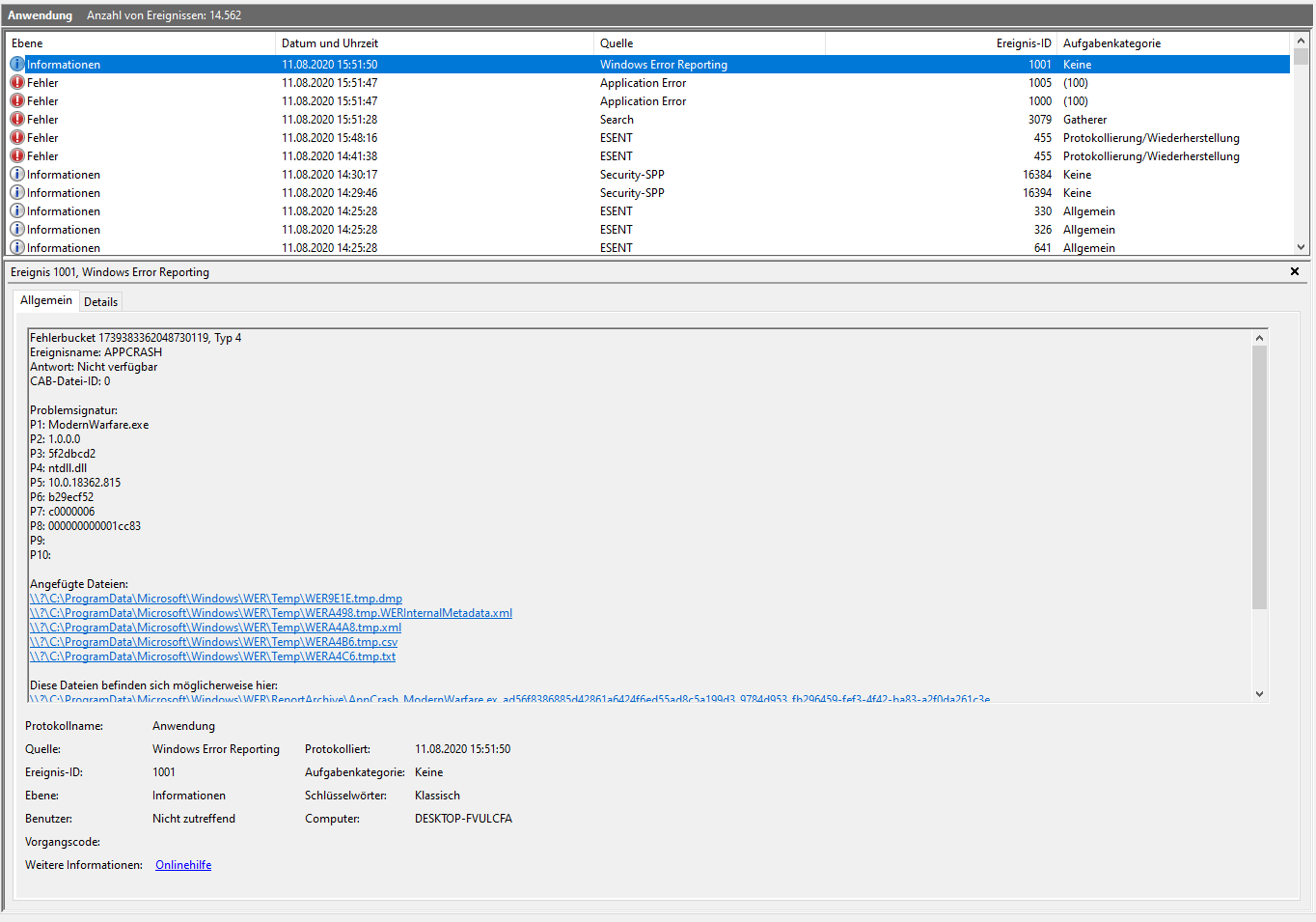

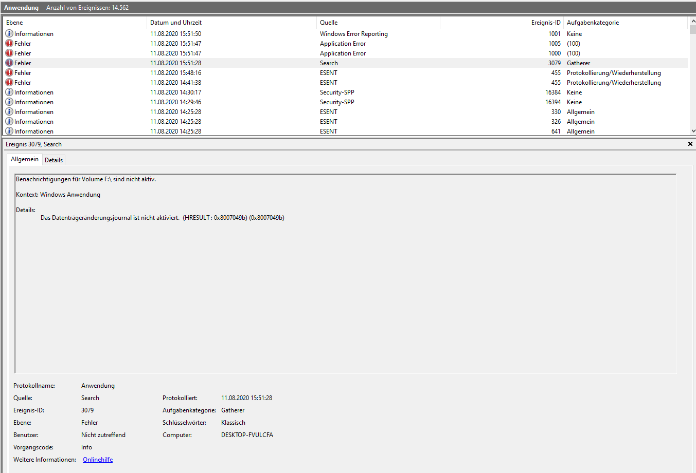

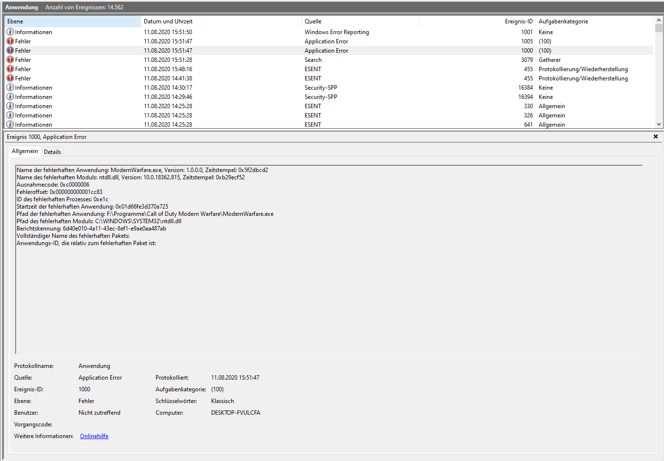

  • Im Dateianhang habe ich die Fehlermeldungen aus der Ereignisanzeige gescreenshotted

Ich würde mal den GPU-Treiber deinstallieren und neu installieren, oder eine andere (ältere/falls möglich natürlich besser neuere) Version probieren.
... gut daß Du die ERROR-Events gepostet hast. Wenn Du nicht 16 GB RAM hättest würde ich zuerst vermuten daß der Speicher ausgeht ... aber hier könnte die ESENT-Quelle ein Hinweis auf die Lösung geben, denn damit begann ja die Fehlerkette.
Dieses Problem hat es auch nach einem Update auf 1903 gegeben, wenn das Verzeichnis des "Kacheldaten"-Servers gelöscht wurde. Schau' doch mal ob in Deinem Benutzerverzeichnis das Verzeichnis "TileDataLayer\Database\" und dort EBK*.* Dateien mit aktuellem Zeitstempel drin liegen.
Also es sollte ein Verzeichnis "C:\Benutzer\*$<Benutzername>\AppData\Local\TileDataLayer\Database\" geben.
Falls nicht: anlegen, und zwar mit Berechtigung "Vollzugriff".
*$<Benutzername> ist natürlich durch Deinen Anmeldenamen zu ersetzen...
Good luck...

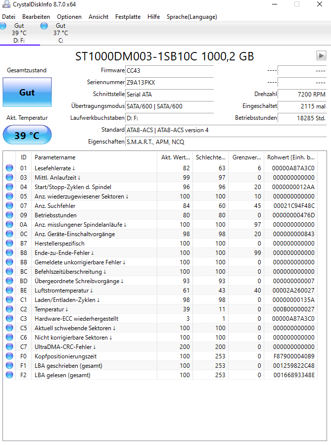

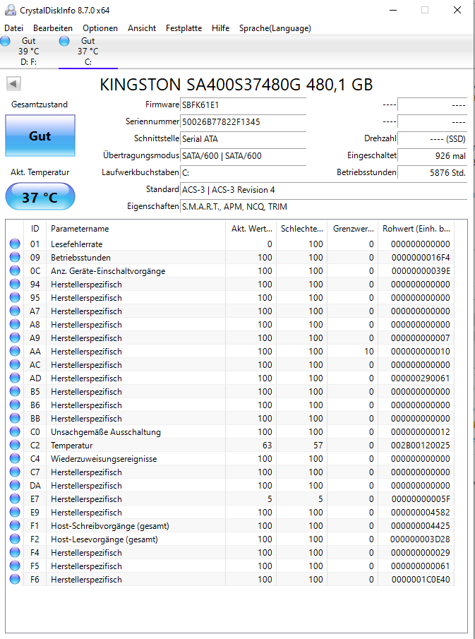

Wenn Du schon in diesem Forum schreibst, dann poste doch bitte mal die Screenshots von CrystalDiskInfo für die SSD und die HDD, ziehe aber bitte das Fenster soweit auf, dass alle Attribute und auch die Rohwerte vollständig sichtbar sind, also keine Scrollbalken mehr erscheinen.

Edit: Eben wieder den ersten Crash gehabt. Dazu dieselben Fehler wie oben in den Screenshots und 10 Minuten davor auch die ESENT-Fehler.

.... hhmm. Was sagt das Event-Log zu genau diesem Zeitpunkt ?
Der Fehler ist ja bei CoD - MW aufgetreten. Das Game spuckt sicherlich auch Error-Logs aus. Ich müßte jetzt nachforschen wo diese liegen und wie man sie aktiviert (meist durch die Übergabe von Optionsparametern beim Aufruf der Startdatei), aber vielleicht kannst Du das selbst einmal herausfinden ... ?
CrystalDiskInfo unterstützt die A400 nicht, da musst Du nochmal mit dem SSD Tool von Kingston draufschauen. Die Werte der HDDs sind bis auf 2 Suchfehler in Ordnung.

Es könnte noch am Unload Zustand liegen. Starte nochmal CrystalDiskInfo, gehe auf "Optionen" -> "Erweiterte Optionen" -> "AAM/APM Verwaltung", wähle oben die HDD und stellen dann unten den Schieber für APM ganz nach rechts bis daneben FEh steht, dann "Aktivieren" und das Fenster schließen. Wenn die Freeze dann weg sind, liegt es am Unloadzustand und um die Einstellung dauerhaft zu machen, wiederhole die Einstellung ggf. (wirkt nur solange die Platte Strom hat) und setze je einen Haken bei "Optionen" -> "Erweiterte Optionen" -> "AAM/APM Autoanpassung" und "Optionen" -> "Mit Windows starten", dann wird CDI jedesmal gestartet und nimmt die Einstellung automatisch vor. Aber eigentlich dauer das Aufwachen aus dem Unload nur so 1 bis 2s, andererseits hast Du eine schrottige DRAM less SSDs, die können bei mehreren parallelen Zugriffen echt lahm werden.
Tomshardware hat mal mehrere solcher DRAM less SSDs getestet und schreibt im Fazit:
Das liegt daran das die Controller die Mappingtabelle also den Flash Translation Layer (FTL) und eben nicht Userdaten im DRAM Cache ablegen, also die Information wo die Daten im NAND stehen und wo NAND frei ist um dort schreiben zu können. Die ohne DRAM Cache halten dann immer einen kleinen Teil der Mappingtabelle im interen SRAM des Controller, genug um gut in den Benchmarks abzuschneiden die ja nur über ein oder weniger GB Adressraum benchen und daher tolle Werte ins Datenblatt schreiben zu können. Aber im Alltag muss der Controller dann ständig erstmal wieder den passenden Teil aus dem NAND nachladen, was eben viel länger als ein DRAM Zugriff dauert. Auch die DRAM less TR200 fiel im Reviews bei Computerbase mit Aussetzern negativ auf.
