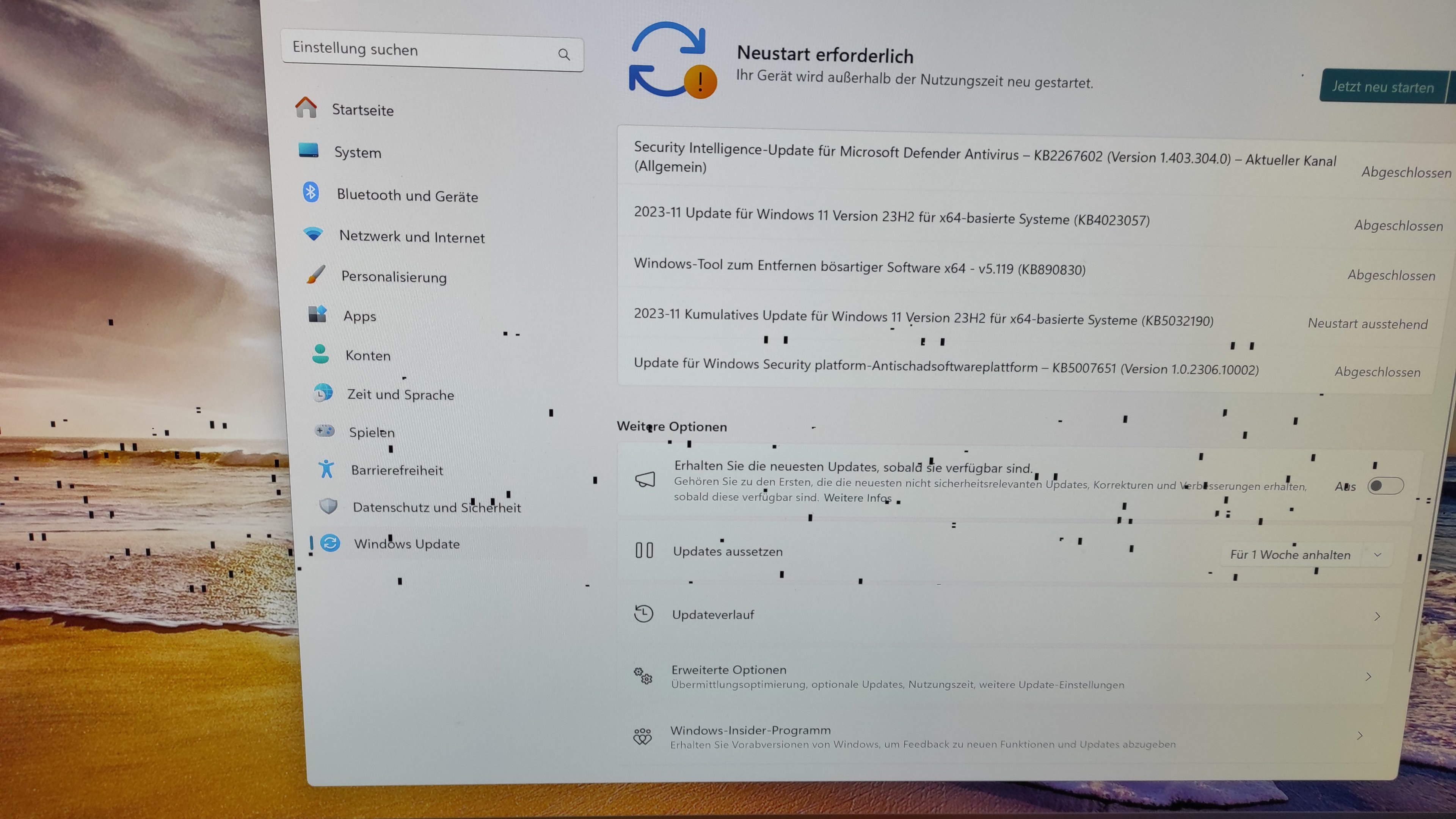

Mein System hängt sich plötzlich auf teilweise zufällig kurz nach dem Einloggen oder dem Starten einer Anwendung (freeze) mit kleinen rechteckigen schwarzen Artefakten auf dem Bildschirm. Nach ein paar Minuten kommt ein BlueScreen (Stillstandcode: DPC_WATCHDOG_VIOLATION). Im Spiel (SWTOR) kam es zum Freeze oder zum Blackscreen nach ein paar Minuten. Für ein paar Stunden lief gestern dann alles gut. Heute früh nach dem Kaltstart gleiches Problem wieder, vorgestern genauso.

Die Grafikkarte ist jetzt nicht mal 2 Monate alt. Vorher hatte ich nie Probleme. Erst seit kurzem kommt es zu diesen zufälligen mittlerweile sogar gehäuften Abstürzen (freeze + crash) mit Artefakten (s. Bildupload), entweder kurz nach dem Systemstart oder nach ein paar Minuten, wenn ich zum Beispiel eine Anwendung öffne. Es deutet bislang alles auf die Grafikkarte hin, meine alte RTX 2080 habe ich allerdings noch nicht wiedereingebaut (werde ich evtl. auch noch ausprobieren).
Vermutet ihr auch einen Defekt an der GPU?

Die GPU bzw. Ihr VRAM hat's hinter sich. RMA falls noch möglich.

Danke für die schnelle Antwort. Also denkst du es kann nicht am 12 VHPWR liegen, sondern wohl wirklich nur ein direkter Defekt an der GPU?

So sieht das aus wenn der VRAM der GPU stirbt.

Die Artefakte sind typisch für defekten oder zu weit übertakteten VRAM. Probiere die alte GPU doch mal.

Takte mal testhalber der Grafikspeicher etwas herunter.
Aber es sieht verdächtig nach defektem VRam aus.

Vielen Dank an alle für die ganzen Tipps, auf jeden Fall konnte ich ein paar Möglichkeiten mehr testen, um zu sehen woran es liegen könnte. Ich werde die Karte wohl einschicken müssen, da hilft nichts. Zum Glück hab ich noch meine alte 2080 bis Ersatz kommt und der PC ist dann wieder verwendbar.
